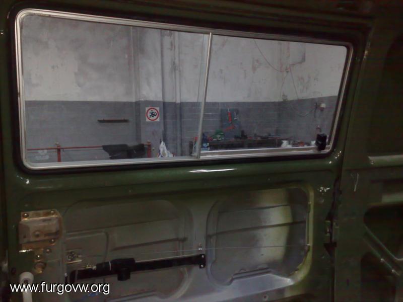

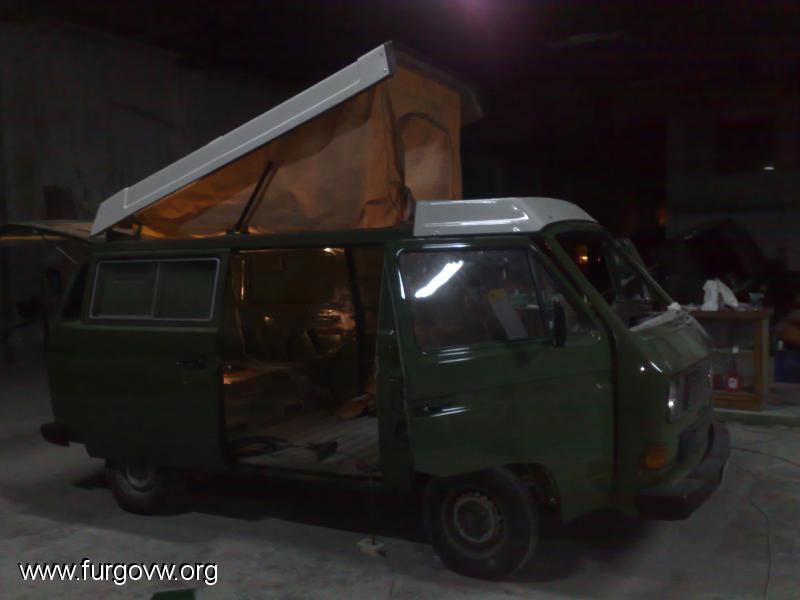

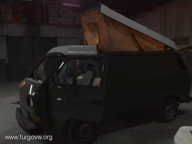

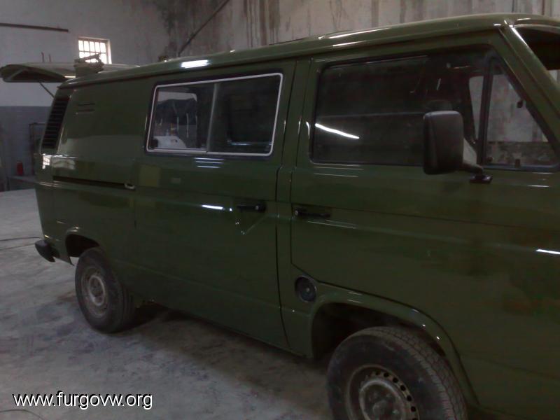

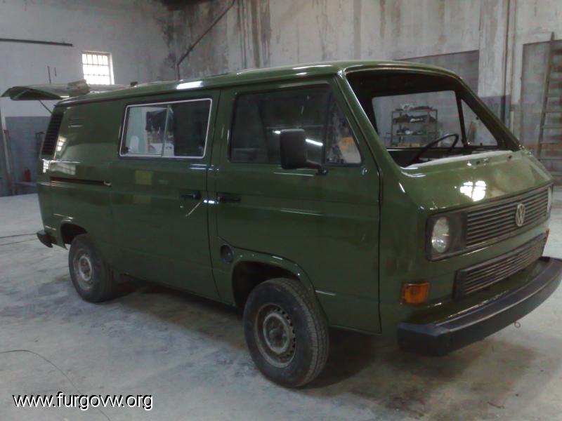

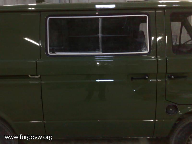

Ahi van ya sabes jhavato ves pidiendo una corredera porque cambia el asunto!
si os fijais, en el pilar
jejejejje
Le he cambiado la bateria, he he puesto una nueva elite de 95 amperios y 640 de arranque, bornes y cableado de bateria nuevos (tenia un buen desastre)

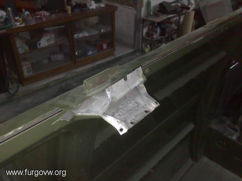

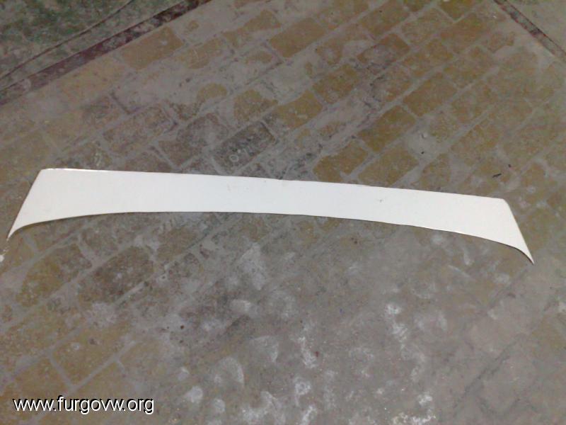

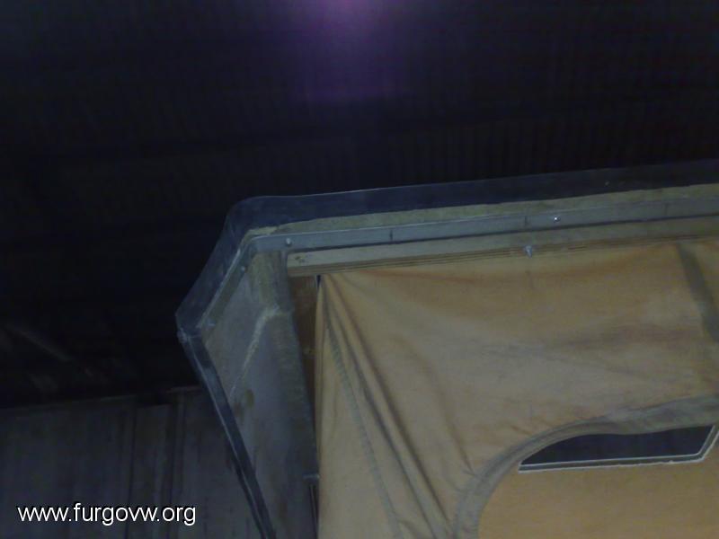

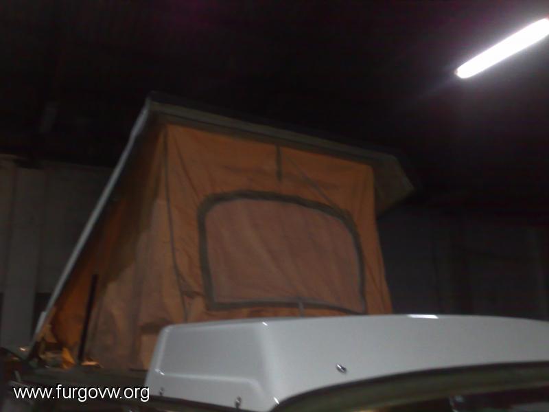

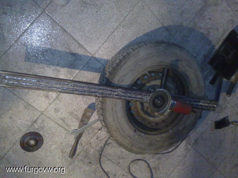

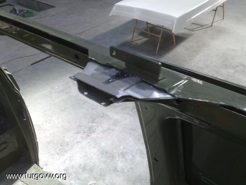

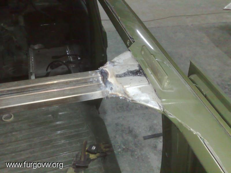

sigo con algunas tareas pendientes:

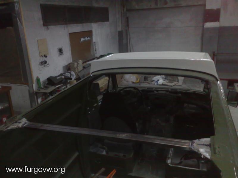

he tenido que modificar el travesaño trasero para la cama;
para que este a nivel y de paso lo reforzamos 3 veces mas de lo que habia anteriormente,
antes al poner peso sobre ella cedia, ahora nada de nada.

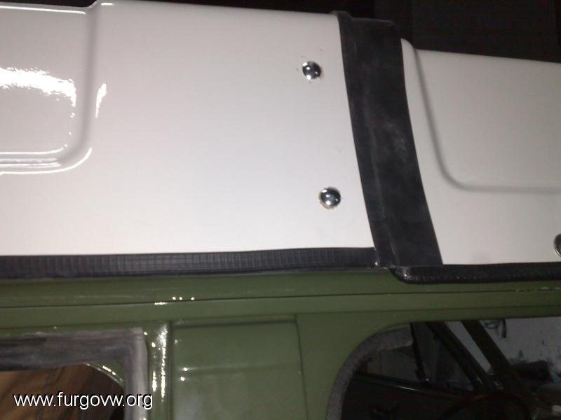

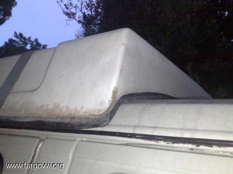

tambien he tenido que modificar el canto del techo(cortarlo) puesto que esteticamnete le da un toque original y mas bonito a mi parecer y mejorara su estanqueidad (al paso de agua).

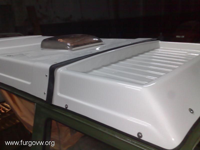

Antes:
como se ve en esta foto antes aljuntar los dos techos eran 2 piezas ahora 1
despues:
le he añadido la goma del techo westfalia original y he puesto un refuerzo de 4 mm

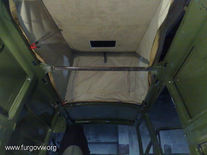

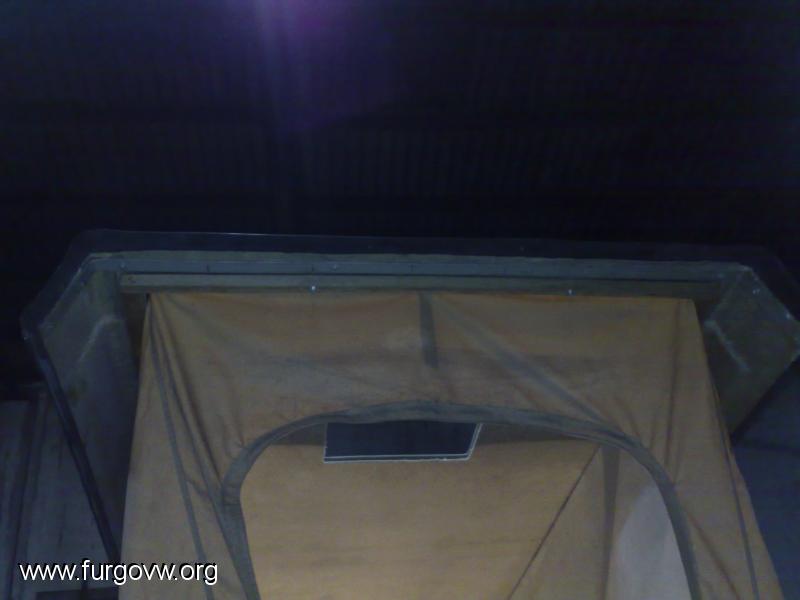

he puesto la lona para presentarla y tomar medida para hacer las molduras que cogen la lona con l achapa porque cuando  yo lo compre estaba hecho demasido casero, la cama iba apoyada en unos tarugos de madera y ahora le voy a poner molduras de aluminio para cazar la lona y para aguantar la cama he diseñado unos perfiles muy parecidos al original de vw ya los vereis,
he cambiado todas las gomas del techo nuevas ;D
claraboya y techofijados y sellados
interior
le he puesto un tirador para poder bajar el techo con una mano es de t4
de momento eso esssssssssss como voy no sabeis las ganas que tengo de salir con ella
para navidad quiero ir a la nieve a ver  si le meto caña para dejarla a tope!
saludos desde deniaaa!

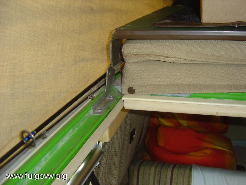

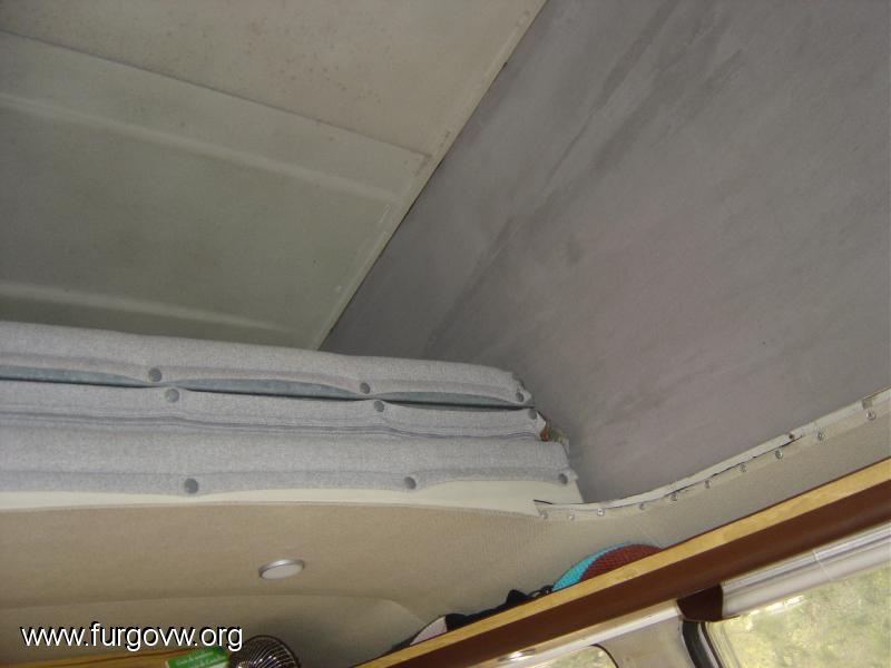

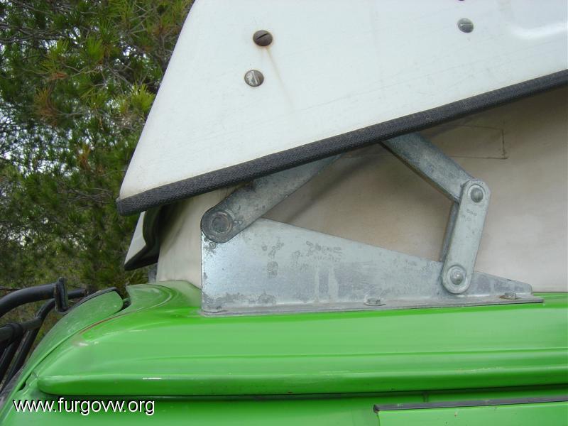

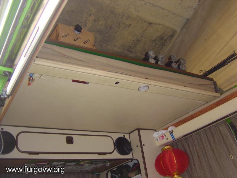

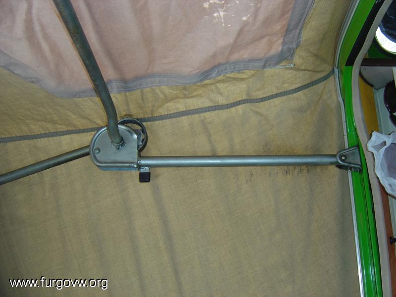

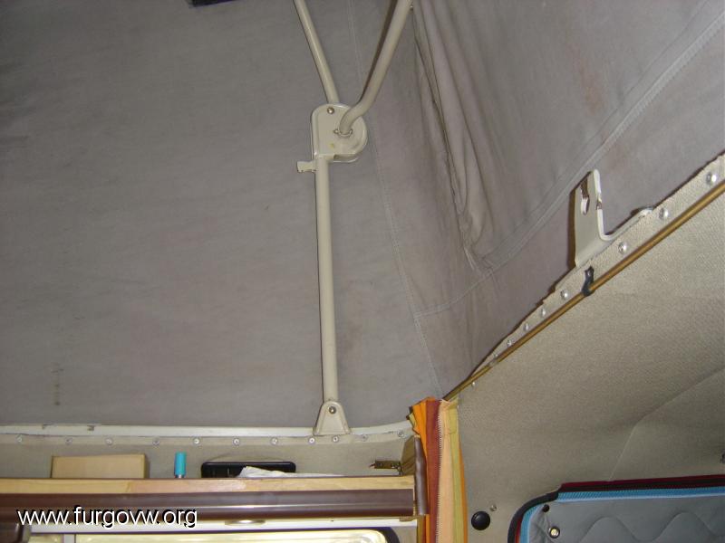

Ahi van unas fotos ilustrativas, de lo que he ido investigando yo. Tengo la paranoia de que me quede exactamente igual que el original de Westfalia. Me imagino que os serviran como referencia
Estas otras son del mismo techo pero con el agujero central solamente
