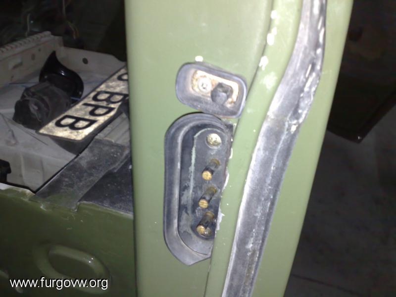

pues no tenia ninguna cerca pero para las medidas lo unico que has de tener claro es que has de cortar justo por la linea de las bigas(estructura furgo) sin pasarte y punto digamos que has de cortar para quitar la mayor chapa posible para entendernos.
yo lo que hice fue con un broca marcarme una linea de agujeros(desde dentro de la furgui) con los que trace las medidas arriba y corte.ejemplo- Te incluyo una foto de la biga donde porton trasero se coge a la carroceria
animo que no es tanto! saludos

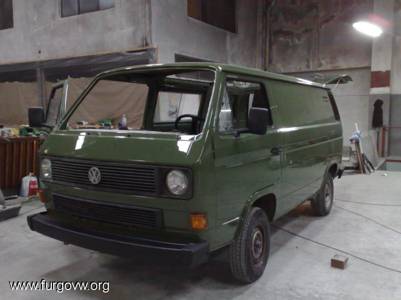

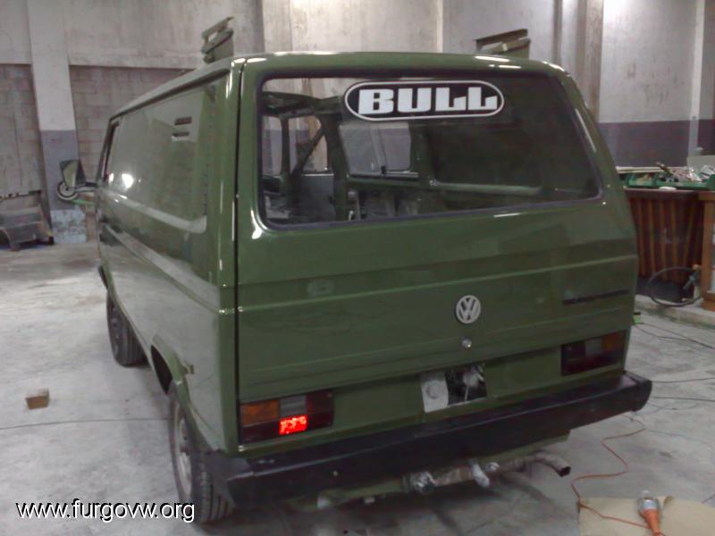

AQui la furga mas entera... no del todo cla

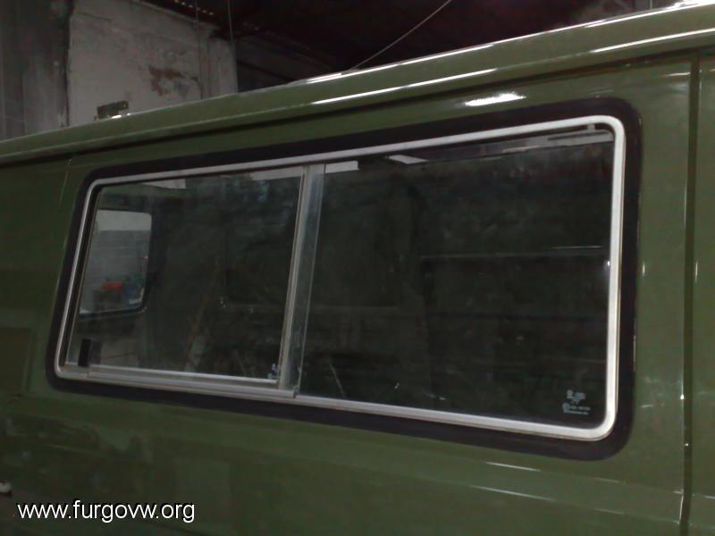

ventana corredera (antes era fija) se la compre a pitu

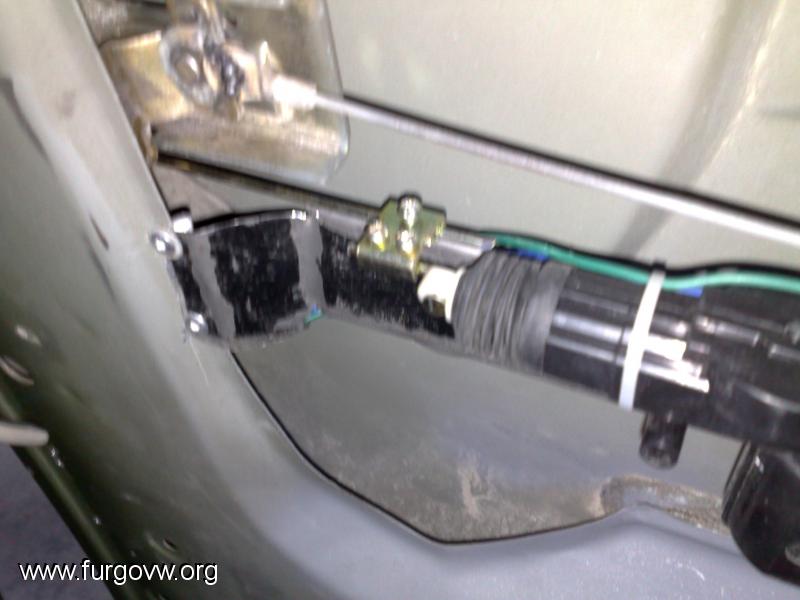

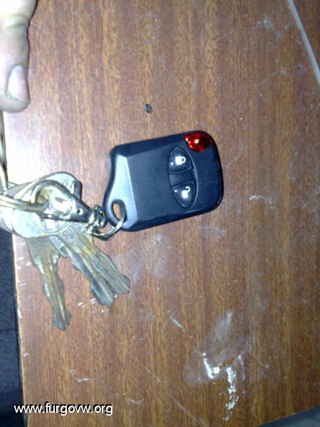

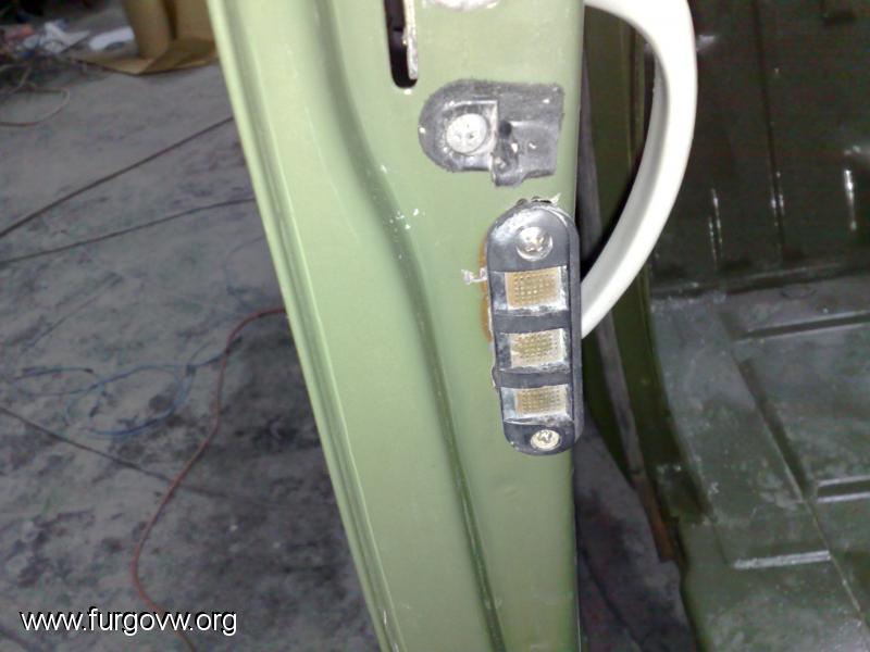

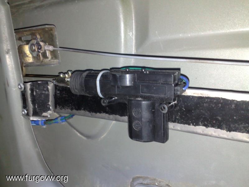

El Cierre CEntralizado con mando que le instalado a la furgo, se acabo el estirarse opara abrir el pestillo al subir a la furgo...
Se lo he instalado en todas las puertas menos el porton trasero que le he añadido un tirador para abrir desde dentro..

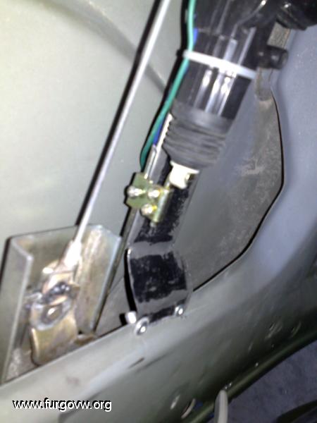

En la puerta corredera hay que poner un sistema diferente
El actuador de la corredera va..

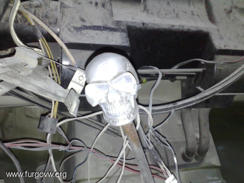

El pomo

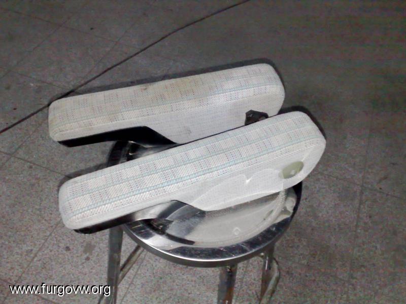

Apollabrazos (vw t4 necesito algo de ayuda con ellos si alguien los ha montado sin antes haber que ayuda thanks)

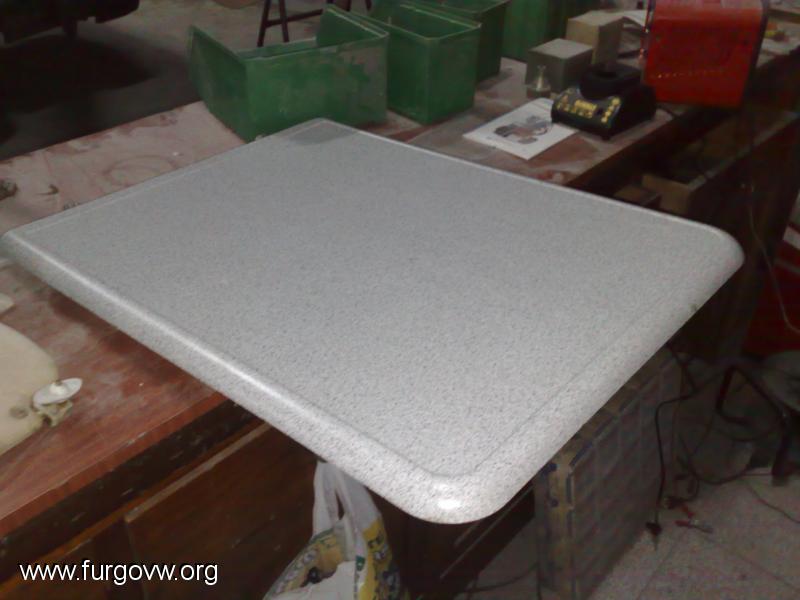

Mesa original vw t4 mmmmmhhhhhh

Que chula toda la furgo, pero el pomo... me encanta  :o , donde lo has conseguido?

Lo de las ventana corredera es lo mejor que le vas a hacer a la panel,sobre la seguridad la ventana es muy dura.. dont worry
colgare alguna foto del lateral aver que dices... Se sale.
Lo pille en england, es exclusivo y mola mucho mas en persona!
