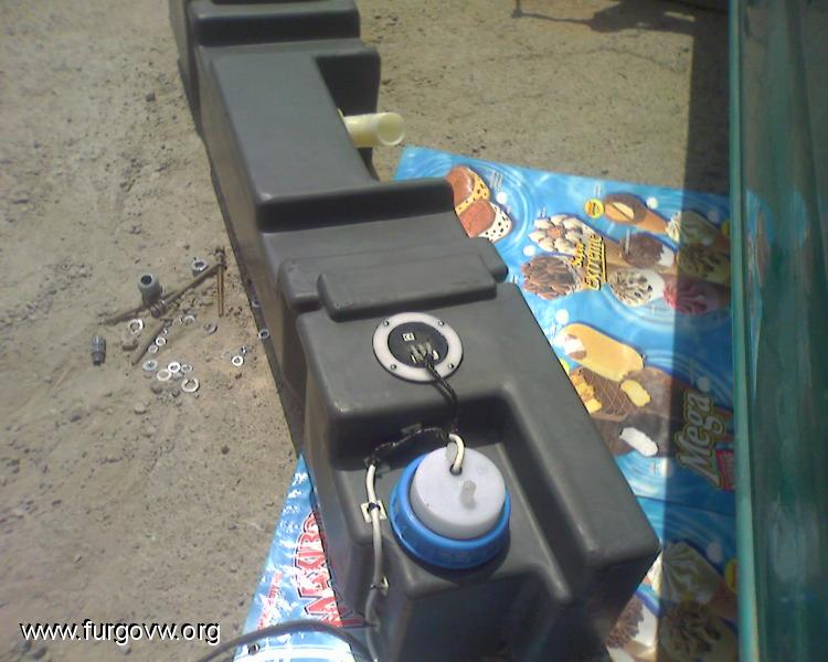

Me he decidido por la instalación en los bajos ya que no ocupa sitio dentro de la furgoneta y además su capacidad es de 53 litros. Despues de haberlo testeado durante todo un mes nos da para 5 duchas y unas 3 fregadas.
El depósito en cuestión es este:

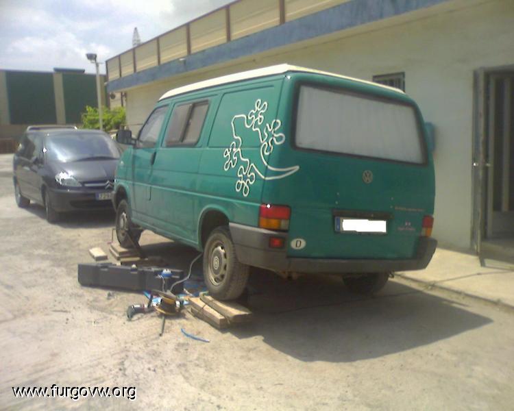

Para la instalación ya que no disponía de ningún elevador tuve que arreglarmelas como pude con unos tacos de madera y dos gatos para más seguridad.

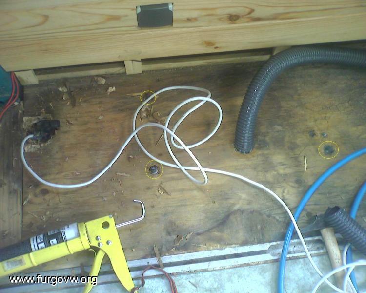

El siguiente paso es realizar los agujeros, esto es lo que al principio más me costo (me daba un poco de pena), pero una vez perdí el miedo como se dice aqui "A SAC"
Los agujeros son para:
-Llenado.
-Salida de la bomba de agua.
-Cable eléctrico (bomba y sonda).
-Aguas Sucias.
Despues de pasar tubos y cable he sellado todos los agujeros con silicona.
Y con esto de momento ya que no tengo más fotos. Colgaré unas cuantas de la instalación terminada.

Ooznak perdona no me habia dado cuenta de tu contestación.
A una varilla roscada le he soldado por un extremo una tuerca, de forma que me he construido un tornillo a medida.
En la siguiente foto puedes ver los anclajes, aunque en el momento de esta foto todavía falta uno por colocar.
ooznak
ah claro.. atravesaste hasta arriba!
gracias!  ;)
