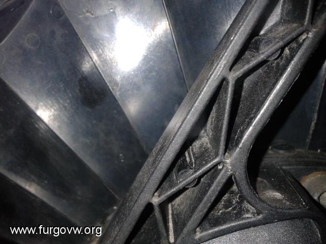

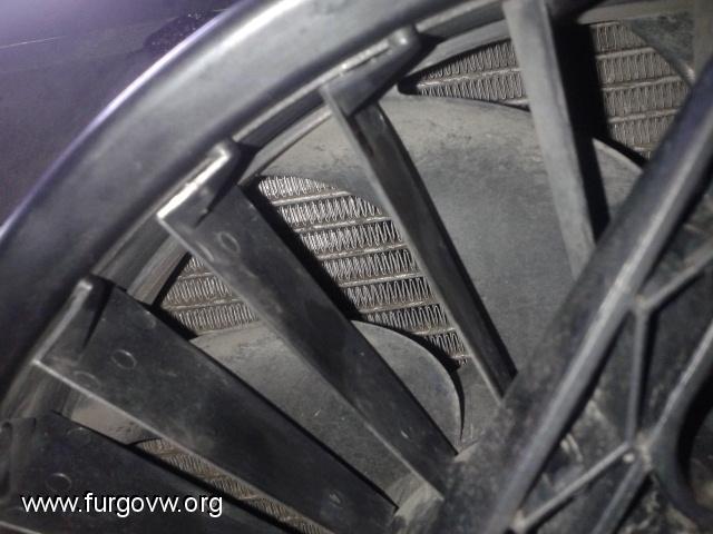

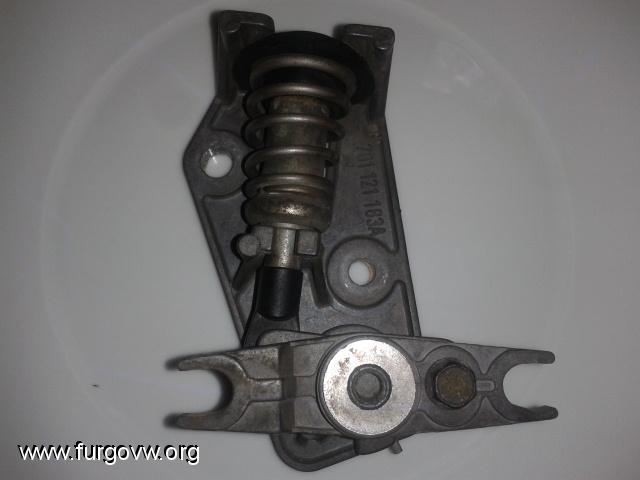

Hola tengo dudas sobre la refrigeracion de mi t4 la compre recientemente.he leido el post y comprobe lo del termostato que mueve las aspas. Tengo el mecanismo anulado y aspas abiertas, mi preocupacion es que normalmente la temperatura me va variando en la aguja ,no me pasa de 75° 80°  solo en puertos o esfuerzos me alcanza los 90° grados nunca pasa de la mitad de la ralla mi pregunta es si es normal este comportamiento? O me tengo q preocupar de que la aguja de la temp este fallando? Un saludo y gracias
touch
Cita de: adrit4 en Octubre 30, 2021, 17:35:20 pmHola tengo dudas sobre la refrigeracion de mi t4 la compre recientemente.he leido el post y comprobe lo del termostato que mueve las aspas. Tengo el mecanismo anulado y aspas abiertas, mi preocupacion es que normalmente la temperatura me va variando en la aguja ,no me pasa de 75° 80°  solo en puertos o esfuerzos me alcanza los 90° grados nunca pasa de la mitad de la ralla mi pregunta es si es normal este comportamiento? O me tengo q preocupar de que la aguja de la temp este fallando? Un saludo y gracias
Está perfecto....el termostato te refieres a las aspas del ventilador para países fríos no? Si estás en ese rango de temperaturas está muy correcto
Enviado desde mi BV6300Pro mediante Tapatalk
adrit4
Cita de: touch en Octubre 30, 2021, 18:02:02 pmEstá perfecto....el termostato te refieres a las aspas del ventilador para países fríos no? Si estás en ese rango de temperaturas está muy correcto
Efectivamente tocho el mecanismo que abre las aspas esta anulado y las aspas abiertas. Pues me preocupaba lo de que no superara los 80 grados circulando normalmente acostumbrado a los coches q se fija en 90 y listo, esta siempre me varia.pues mas tranquilo me quedo gracias!

Hola buenas! Tengo en mi furgo las famosas rejillas de los ventiladores mi furgo viene de Alemania... quería saber cómo es la operación para quitar este sistema q acciona las rejillas, si lo quito y listo o habría q hacer alguna otra cosa. Saludos
Cita de: yagopuga en Agosto 26, 2014, 17:41:19 pmPues tiene tela el temita de las rejillas,la mia es una vw 1.9 d. y tambien vino de Alemania,ultimamente la temperatura subia bastante y como solucion de emergencia le puse en un taller de electricidad un rele para accionar los ventiladores a velocidad rapida desde el cuadro de mandos,el otro dia leyendo este hilo me entere del tema de las rejillas y raudo y veloz me puse a investigar el tema,subiendo una cuesta de la leche la temperatura llego a los 110 grados,pare en la cuneta y las rejillas estaban cerradas asi que hoy he pasado por el taller y le hemos quitado el mecanismo que las acciona y las hemos dejado abiertas.os pongo unas fotillos del mecanismo que las controla y de las rejillitas.
Yago
jmartinpifano
Yo cambié el termostato porque calentaba y puse uno que encontré en punto doc es el único q abre a 71... además gracias al foro me di cuenta que tenia el sistema de escobillas trabado, siempre estuvo cerrado😭. Pero bueno ya lo descubrí. Ahora voy por el rele de ventiladores y termo contacto de radiador. A ver si logro bajar la temperatura.
