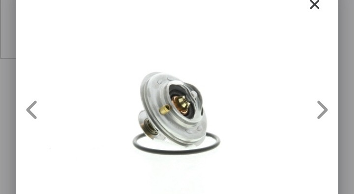

Yo tambien cambie el termostato y jamas se volvio a calentar pero en invierno se me queda un poco baja, sobre 70/75 y ahi si que no se que hacer para que en invierno suba un poco mas.

El termostato lo compré nuevo en su día de la marca valeo, lo único que aunque esté cerrado tiene un tubito por el que pasa siempre refrigerante. Supongo que esto influirá también en que le cueste coger temperatura.
