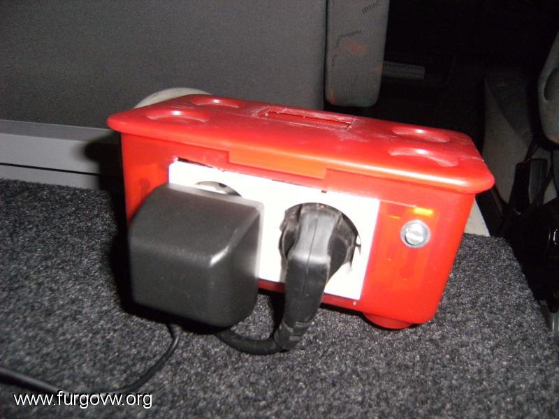

Me he fabricado con una caja de ikea y algo de material electrico un apaño rápido para conectarse  en los cámpings.
No me he matado mucho pero funciona, se hace en una hora.
Dentro hay un diferencial  y las dos tomas,
y en la entrada esta el cetac, el alargo de 230v lo entro por la ventana y lo dejo en la guantera. Salut

¿Podías poner un esquema de las entradas y salidas del diferencial y el tipo de diferencial aconsejado para los que no tenemos mucha idea de electricidad?

Es el mismo que tengo en el cuadro electrico de casa, si miras el cuadro de tu casa lo primero que hay, de izquierda a derecha, es el I.C.P y luego el "interruptor diferencial", este es de 2polos,40 A(amperios) y 0´03 A (este dato es el que interesa para que salte si te quedas enganchado). Las entradas y salidas, si lo miras de frente, la entrada es la de arriba, en el mio pone donde se conectan los cables de entrada 1 y N, en las salidas pone 2 y N. La tierra va directa al cetac.

Una toma schucko tiene patillas de tierra...lo que tienes es que hacer es el alargador con manguera de 3 hilos.
Si compras lo suyo es manguera de 1000V negra.... es tocha pero es la que hay que llevar... puedes llevar menos? sí...

lo suyo seria poner esto por fuera de la furgo no??
y este otro que tengo por casa, ponerle un cable nuevo (ya que lo corte de una caravana que tenian mis padre cuando era peque) y una toma schucko en el otro extremo y listo no??
