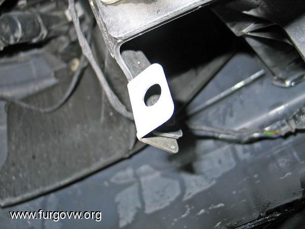

Suponiendo q tienes la Vito CDI antigua, el sensor de temperatura esta detras del parachoques delantero,en la parte baja, palpas con la mano por detras y notaras un cable con el sensor q esta justo en el medio. puede ser q lo tengas roto o como tu dices sucio.

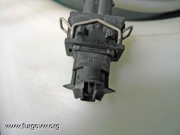

El otro día, a la salida del taller, como habían desmontado el paragolpes, el mecánico puso mal la sonda y marcaba 72 ºC. La colocamos y ya se resolvió. Es ésta y efectivamente está donde te  dice akelix
y va puesta en este agujero (en las Viano).
