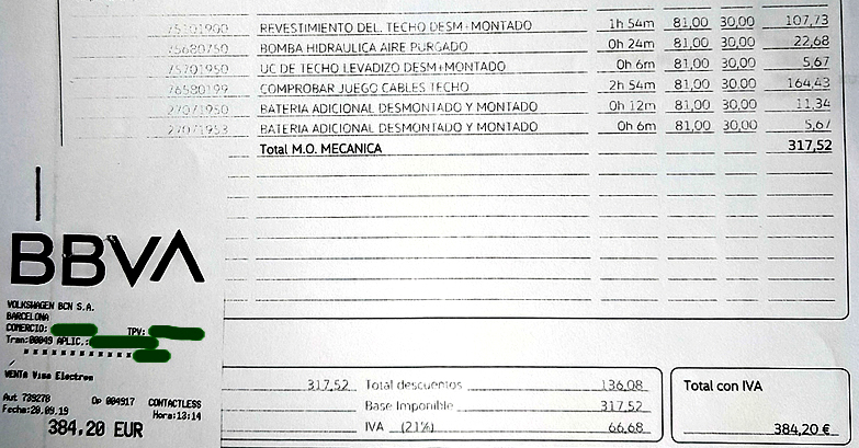

Después de más de una hora aguardando, se me presenta la factura correspondiente al diagnóstico de la avería.
Sí, sí. Han leído bien: 384,20€ por un diagnóstico ( que como verán, si siguen leyendo, es un diagnóstico erróneo) al que debemos sumar los 98,01€ que me había cobrado el jueves día 12 por meterla y volver a sacarla del taller. Total del diagnóstico 384,20 + 98,01 = 482,21

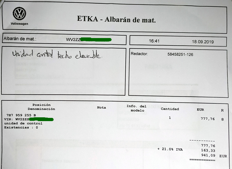

El diagnóstico es el siguiente
y especifica que debo reemplazar la "unidad de control techo elevable" - aunque más abajo incluyen el código 7H7959255B que se corresponde con la bomba hidráulica- por importe de 941,09€ al que hay que sumar las horas de mano de obra. Y no me pueden indicar un plazo de reparación puesto que tienen que buscar la pieza y no saben cuándo se la enviarán ni si la podrán conseguir - (entiendo que me están diciendo que no tienen idea de lo que le ocurre y que me la lleve a otro sitio)-.
Solicito hablar con el encargado pues no estoy de acuerdo ni con el coste ni con el trato recibido. El encargado hace oídos sordos por lo que solicito y cubro una Hoja de reclamaciones (tengo 62 años y es la primera que cubro en mi vida).

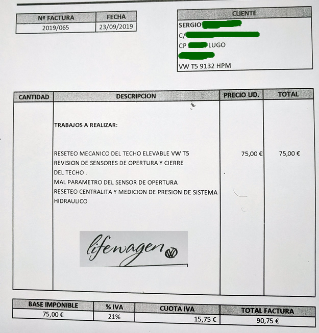

Paso todo el fin de semana cavilando qué es lo que puedo hacer para solucionar la avería y, buscando en los foros y en internet, localizo un taller en Sabadell y decido aguardar hasta el lunes para que me dé su opinión antes de regresar a Lugo.
El lunes día 23 concierto cita con Lifewagen en Sabadell para las 15.00 de la tarde. Al llegar le cuento todas mis vicisitudes con Catalunya Wagen BCN y le explico los problemas con mi California. Me sugiere que le deje la furgoneta y me vaya a tomar un café mientrasle echa un vistazo. Poco más de una hora después me llama para informarme de que el problema está resuelto.

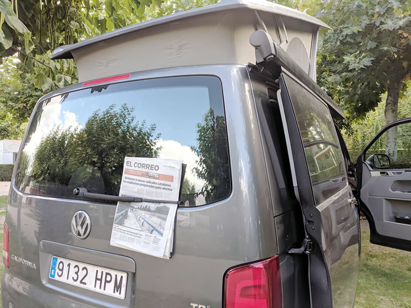

Me cuesta creer que sea cierto. Levanto y bajo el techo. Lo vuelvo a levantar y a bajar y todo funciona. ¡Se ha solucionado el problema por 90,75€ en poco más de una hora!
La furgoneta con el techo levantado en el camping de Haro, con el periódico del día cedido por gentileza del recepcionista del camping, el martes 24 de septiembre de 2019 ya de vuelta a casa.
