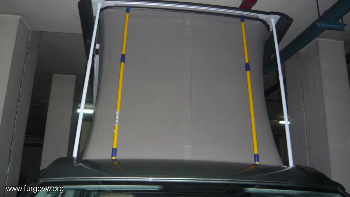

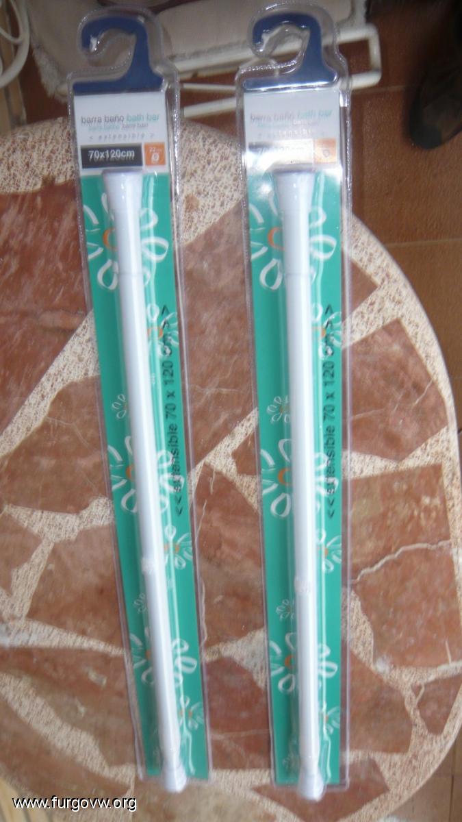

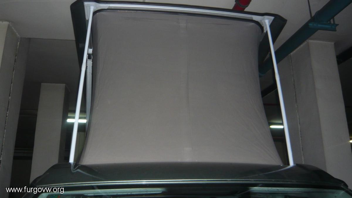

Manualización de emergencia en caso de rotura del cilindro hidráulico por el módico precio de 10€
2 Barras de cortina de baño con las medidas de 70cm a 120cm.
Más información -->http://www.furgovw.org/index.php?topic=252245.30
"Oh let the sun beat down upon my face, stars to fill my dream
I am a traveler of both time and space, to be where I have been"
Kashmir by Led Zeppelin
http://www.furgovw.org/index.php?topic=259045.0
APOLONIO
Joe, imagino que habras mirado que el cojín de arriba esté bien colocado ¿verdad?
chemist, lo llego a ver sabido antes y no me meto en tanto jaleo.;D
Chemist
Cita de: APOLONIO en Noviembre 12, 2012, 15:38:06 pm

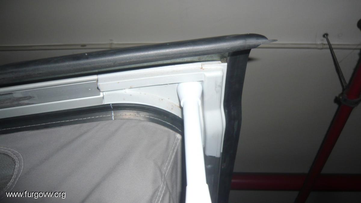

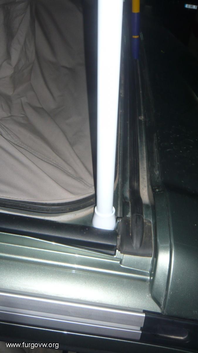

Como ves encajan tanto arriba como abajo en los huecos.
Además la propia tela tira del techo y los mantiene firmes sin que se puedan salir. Para los que no se fíen:
Doble ración, pero admite triple, cuádruple, etc; también en los laterales. .meparto .meparto .meparto.
Caben en el cajón del asiento trasero, son solo para casos de emergencia y que no haya viento.
Si se rompen los cilindros telescópicos (a ti .nono), estas lejos de casa,  viajan 3 o 4, debes pasar más de una noche por el camino de vuelta, se agradece no hacer turnos para dormir en la parte de abajo o dormir todos de costado .meparto .meparto
