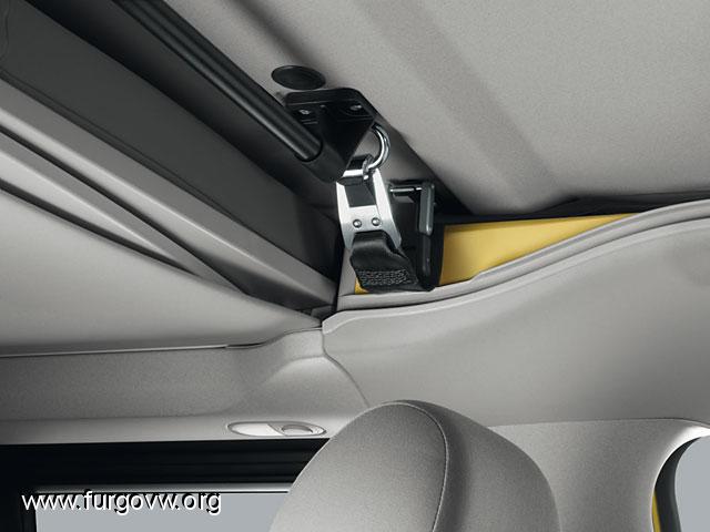

. El tema de la centralita siempre ha sido en mi opinion, el escollo principal. No creo q se pueda eliminarvcon el vagcom. Creo que como dice Trencalos hay que enganar a la centralita o bien  desactivar el zumbador, que imagino que debe estar integrado en la propia centralita. Eso un buen electricista te lo puede solucionar seguro. Otro tema es la zona del tirador original del techo de la beach, hay que ver como cva cogida es costilla, soldada, pegada.
Personalmente creo que alguien seguro que lo ha hecho, debe de haber algo en el foro aleman.
helix
Marzo 10, 2012, 12:11:42 pm #592 Ultima modificación: Marzo 10, 2012, 12:14:56 pm por helix
Revisando las fotos de oirad, por cierto estupendas, deduzco que todas las piezas esas que estan fotografiadas no van nada mas que atornilladas al techo y a la carroceria, por lo yo sigo creyendo que el escollo principal es la centralita y....la barra de fijacion del techo a la furgo.
En las californias con techo electrohidraulico el tapizado del techo es toda una pieza, mientras que en  beach manual, el tapizado va en dos trozos, justamente hasta la zona del tirador-fijador del techo, seria interesantes conseguir una fotos del interior de ese tapizado para ver en que o donde se fija el tirador.
Veo que en el techo de Oirad, hay a la altura de la barra tirador unos tapones negros , esos deben de esconder unos tornillos para quitar el tapizado de plastico rigido (trozo pequeño), y que sin dudaresolvería las dudas.
Yo creo que el techo es el mismo, alguna modificacion de refuerzo para la fijacion y ya está. Querer es poder, estoy convencido que el primer forero que le ponga ganas lo transforma.
Yo si se me estropeara el techo, es muy probable que lo intentara.
Animo Apolonio!!!.

Cita de: helix en Marzo 10, 2012, 12:11:42 pm
Animo Apolonio!!!.
Quizás no haya que copiar la forma en la que vw ha hecho para asegurar el techo manual en la beach, me explico. En nuestras calis ya tenemos una tijera (que se compone de las barras de elevación), quizás con aplicar un pestillo a esa tijera se consiga asegurar el techo, al fin y al cabo  el propio sistema original a través del motor hidráulico impide que esa tijera se abra. El pestillo se puede hacer a través de un sistema de cierre centralizado normal y corriente, no se si pilláis la idea...
