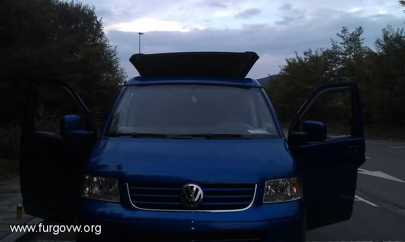

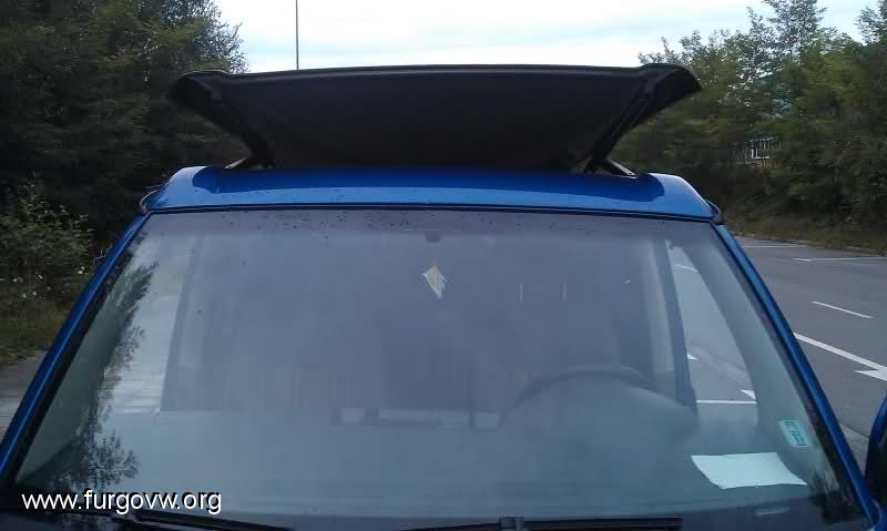

Bueno chicos, hoy he vuelto a revisar el techo detenidamente, lo he subido y bajado y os cuento, cuando sube lo hace perfectamente hasta la mitad, aqui la bomba empieza a sonar a forzada y va subiendo a golpes muy pequeñitos pero al final tras un buen rato dandole y haciendo alguna pausa para que la bomba no se queme llega arriba, subiendo no le apreciamos nada, salvo que le cuesta mucho de mitad para arriba a la bomba.
Reviso los cilindros y las zonas cercanas a ellos y no vimos resto alguno de fuga de aceite por ningun lado.
Procedemos a bajarlo, de nuevo le cuesta mucho comenzar a bajar, muchisimo pero tras esos momentos que se hacen largos viendo como suena la bomba forzada comienza a bajar poco a poquito y finalmente como siempre correctamente, peeeero, mirar cuando esta ya casi abajo lo que vimos desde la parte delantera, unas imagenes vale mas que mil palabras;
Resultado, que pensais? uno de los cilindros va mal no? sera algo de esto ya que la bomba la vimos bien de aceite y sin fugas.
Aunque algo que nos extraña es porque al subir hasta la mitad no sube descompensado?? sera que hasta la mitad sube bien y luego comienza a descompensarse y por ello le cueste mas a al bomba?

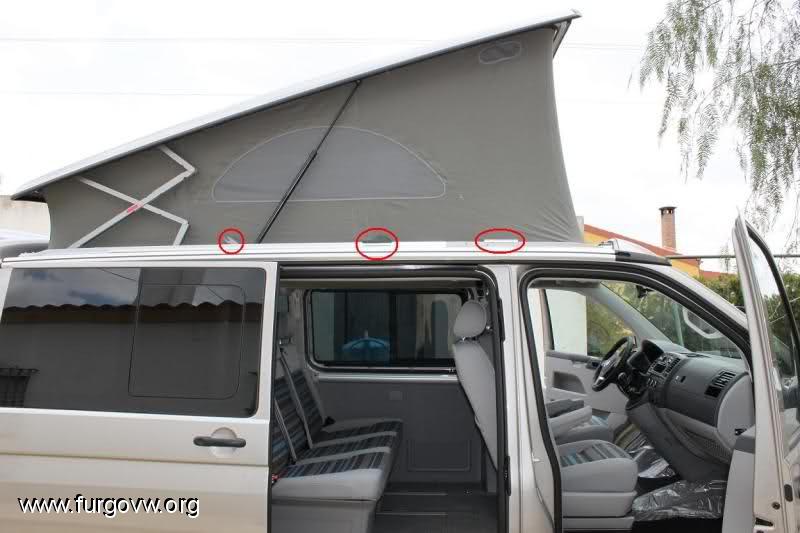

Urgozo, todo esto que comentas ya se comentó creo que en este hilo..te paso unas fotos de la cali beach con techo elevable, en el que se ve perfectamente como va anclada, y donde.
La beach con techo manual lleva solo dos tijeras en la parte trasera de la furgo y dos amortiguadores tipo "porton" en el parte delantera.
Realmente, no creo que sea tan complicado, a mi modo de ver creo que quizás la unica complicacion mas "técnica" que debe de haber es el tema del sensor electronico con zumbido de la centralita camper. Ya sabes ese que pita cuando bajas el techo o cuando arrancas el motor con el techo abierto.
De hecho seguramente han hecho alguna modificación en el techo de la beach elevable, porque verás una barra para tirar de el techo para bajarlo y verás tambien una costilla que se intuye en el tapizado.
Vamos que poderse, se puede. Solo falta ver quien es el primero que lo hace. Yo compre la confortline y ojala hubiera tenido el techo manual. Nosotros no hemos tenido problemas "de momento" pero entiendo que no es necesario tanta electronica.
en esta foto se aprecia la fijacion, la barra de tirar y la costilla, como verás la fijación va cogida donde las calis tienen la luz de la cama superior, en el concesionario estuve husmeando y fijaciones lleva dos, una a cada lado.
El techo no va taladrado por arriba en ningun momento, debe de llevar algun tipo de refuerzo/panel interior de chapa que pinza el techo de aluminio, va soldado o pegado o vete tu a saber como.

Buscando por el foro encontre estas fotos de una Beach del forero columella, gracias a el por sus fotos ya que pueden servir de ayuda para orientarse en el sistema de techo de la Beach.
Segun se ve o veo los pantografos de atras son los mismos lo que cambia es que en lugar de el sistema de cilindros electrohidraulicos lleva dos amortiguadores tipo a los del porton del maletero, pero dos en cada lado, uno por dentro y otro por fuera, aparte se ven dos o tres piezas que deben ser para cuando se baje el techo ancle en ellas.
Por dentro pense seria diferente pero lleva persianita separatoria y distribuido todo parecido a la Cali T5, pero en los laterales como se ve lleva dos piezas para cerrar y anclar perfectamente el techo, faltaria ver en el techo donde van las piezas que anclan en estas, de todas formas yo deduzco que estas piezas las deberian vender en la VW en repuestos no?
Veo un asa colgando que debe ser la que se utiliza para tirar de el y bajarlo, por lo demas veo todo igual a la Cali T5 ya que pense que la lona seria diferente pero es la misma, me refiero a que tambien viene con las laminas para que al bajar el techo teoricamente pliegue siempre bien sin pillar la lona.
