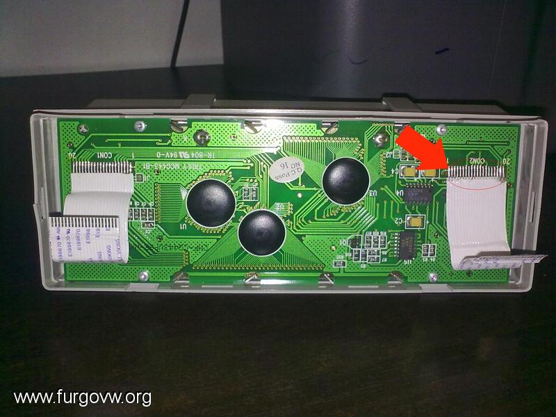

hola ayer por la tarde fui a cerrar el techo y nada resetee y nada desconecte la centralita y nada se mequedo b loqueado y no me funciona ningun pulsado ni la rueditay lo tyube que bajar por medio del famoso tornillo algun consejo gracias
withthc
me acabas de dejar alucinado! Normalmente reseteando... baja , desconectando ... también... has roto algo al desconectarla?
crubyoba
crubyoba
cre que el fllo esta en las patitas que se desoldaron
crubyoba
cre que el fallo esta aqui se rompieron las patitas algun tiron brusco
crubyoba
