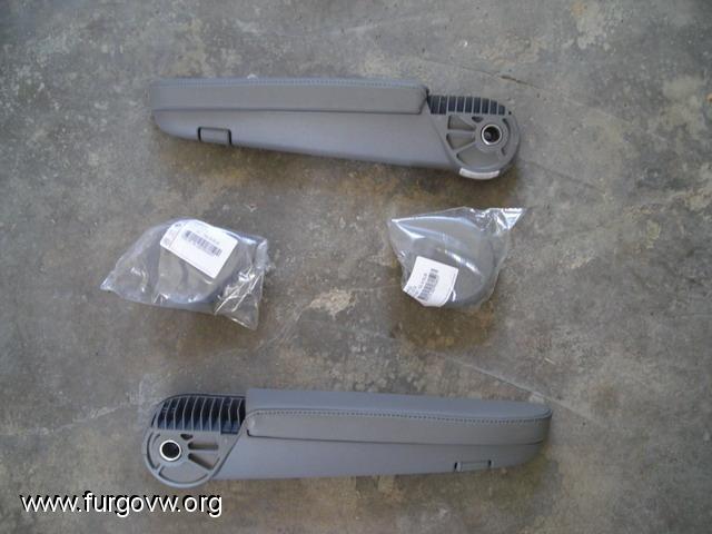

Y despues del rollo anterior, paso a poner de forma mas grafica que explicativa el como poner una base giratoria (reimo 210 euros) y unos apoyabrazos originales (200 euros) mas la soldadura 15 euros. Total 425 eurillos.

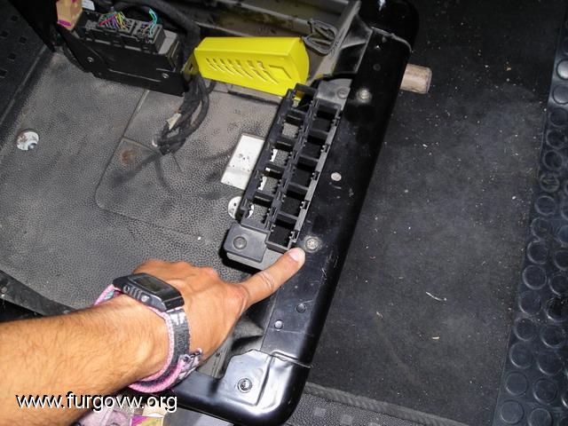

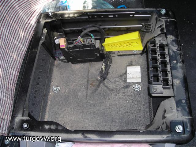

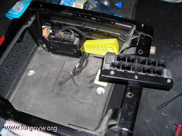

Una vez quitado el asiento, quitamos los conectores de cables, los enrollamos todos y quitamos la base donde estaban los conectores.

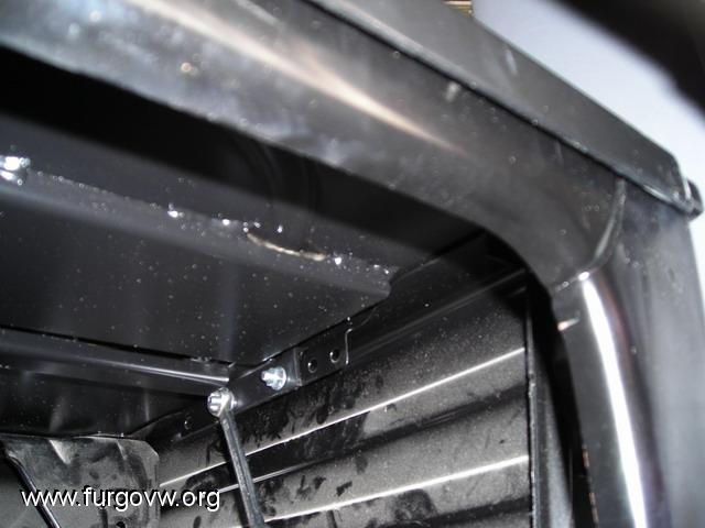

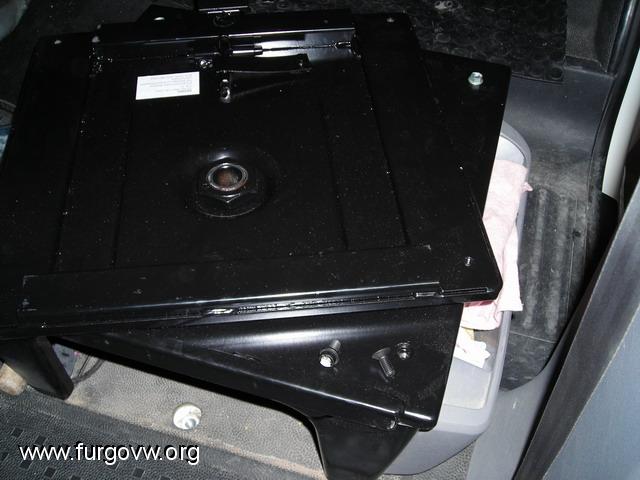

Se pone la base y se fija por debajo.

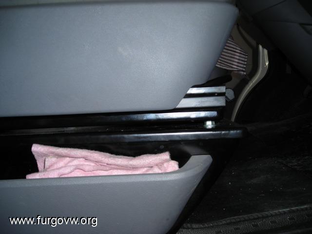

Como veis levanta unos 2,5 ctms

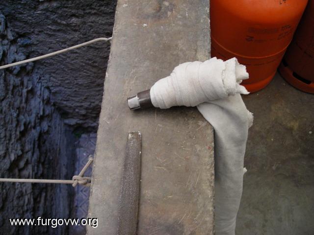

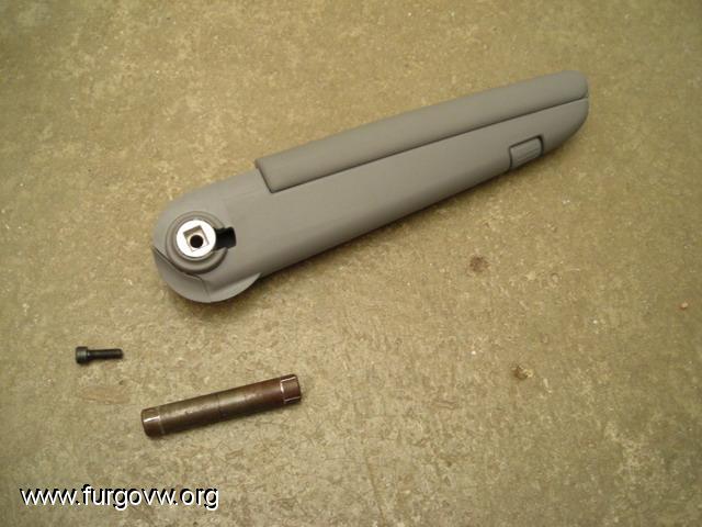

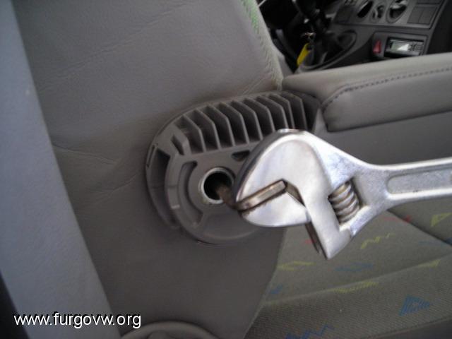

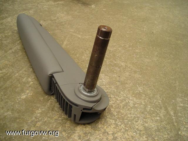

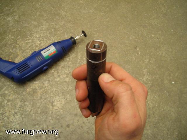

Ahora vamos con los apoyabrazos, tenia una barra con rosca y a base de limar y limar se le hace la forma para que encaje en el apoyabrazos.

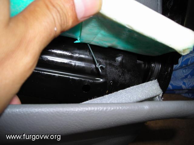

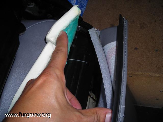

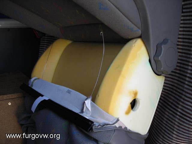

Se le quita la funda al asiento, OJO en la parte baja del respaldo lleva unos alambres que tensan la funda.

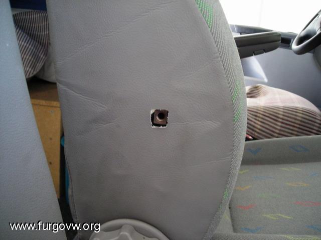

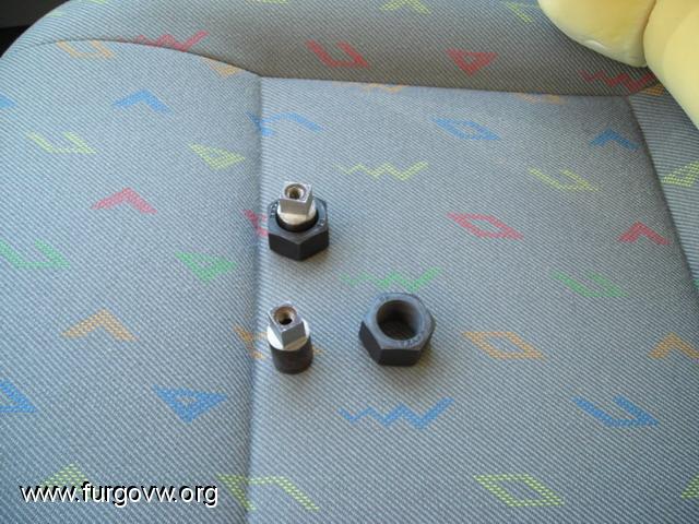

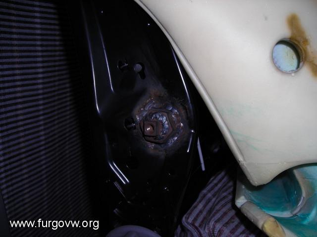

Buscamos unas tuergas grandes donde entra la barra limada y se sueldan al asiento.
Se vuelve a forrar el asiento, se le hace el agujerito, se aprientan (tornillo de llave allen).
Y voila asi queda el asiento con sus apoyabrazos y girado, CASI de fabrica ;)

si palpas el tapizado del asiento, notas que en la esponja hay un agujero. Yo pense que detras (en el armazon) ya traeria la turca instalada. ¿no lleva nada?

Vamos por partes, las referencias de los apoyabrazos color gris:
7H0 883 081/2 D 3X5 Descansabrazos
7H5 881 152/3 A 3U6 Cubierta
Como tornillo os recomiendo que le pongais uno allen u otro para no tener que comprar la punta TORX de 12 o 16.
Como bien dice luca si tocas el lateral encontraras en la espuma el agujero preparado, eso nos viene bien para saber la altura a la que van.
Por desgracia detras no hay nada, solo chapa, con el inconveniete que esta ondulada, tiene huecos y no se puede apoyar la rosca bien  :-\

directamente pongo unas foticos de como he puesto los apoya brazos, para el que quiera evitar tener que soldar.
la pletina es de 3 mm, el cuadradito es 14 mm x 12 mm y de altura 20mm.
la pletina con remaches. el dado se queda con el lado de 14mm vertical y el de 12mm en horizontal. la posición buena es poner el dado paralelo a las guias del asiento. (de todos modos hay mucho margen para regular el apoya brazos con la ruedecita.
