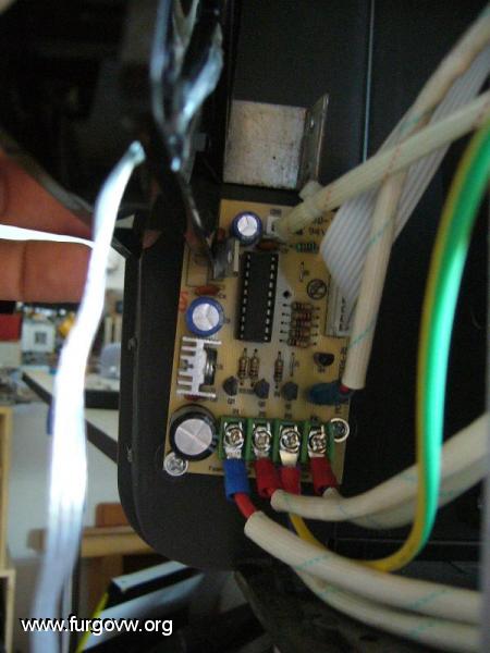

hola a todos! por lo que veo el hilo ya tiene tiempo y hay gente con problemas con la nevera... por eso si alguien se la a cambiado por otra o ya no la usa o bien se la compro entera si funciona bien al 100% o negociamos un precio por esta plakita
resulta que yo me compre una como estas en un rastro y le falta esta maldita placa y me encantaría poder hacerla funcionar ya que económica me a salido bastante que solo me coto 10 euretes y si la hago ir sera la p...a ya que habré ahorrado la cosa mas cara que pensaba comprar para mi furgo...XD

murcielago57
yo tengo la misma nevera, le habre dado 12 o 15 usos y el otro dia la conecte en casa a 220 para que al dia siguiente cuando me fuera en mi 4x4 ya estubiera fria, la puse a -2º pero por la mañana me di cuenta que estaba a 5º y que se paraba, luego en el 4x4 seguia parandose, despues del fin de semana si funcionar ni coger bien las temperaturas me puse otra vez en casa a probarla y no arrancaba de ninguna manera ni a 220 ni a 12 con un arrancador con toma de mechero, entonces la desmonte y la placa que dice el compañero que le falta tenia signo de algunas soldaduras haberse calentado, entonces procedi a repasarlas con el soldador todas las que parecia que podian estar mal, ahora e tenido 2 dias conectada en casa y funcionando perfectamente.
