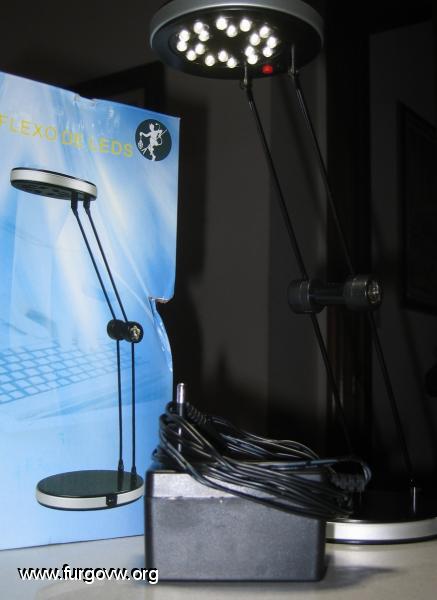

Primero pediros disculpas porque el brico no esta terminado. Pero el flexo esta actualmente en oferta en Pryca y asi podeis pillarlo aun. Lo he probado conectado a una bateria de 12V y funciona.
Se trata de este que cuesta 13,90 €
Me gusto especialmente porque ya trae interuptor. (el boton rojo que se ve en la foto)

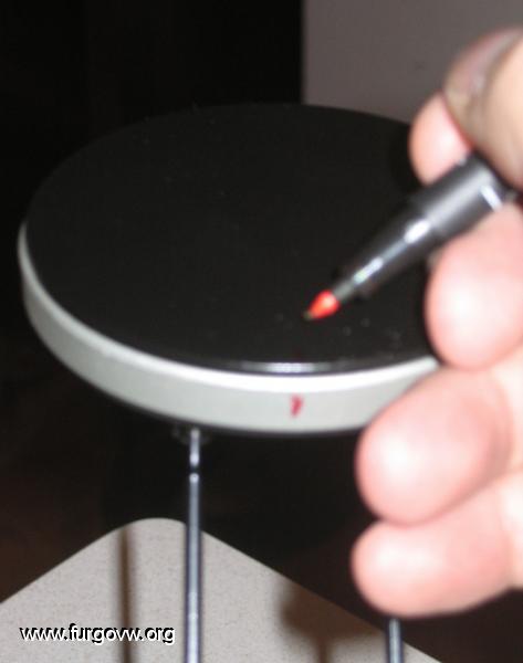

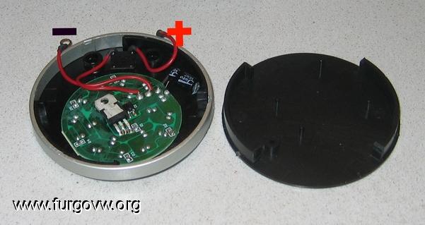

Lo primero que os recomiendo, antes de abrirlo es marcar la posición de la tapa
porque tiene que volver a colocarse en la misma posición al llevar un pequeño resalte que sujeta el interuptor

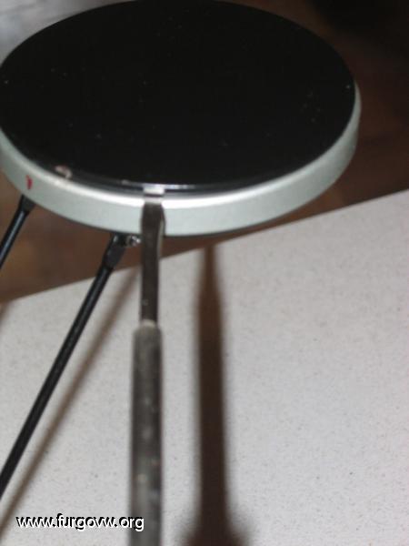

Seguidamente, se puede abrir con cuidado y sin problema con la ayuda de un pequeño destornillador plano

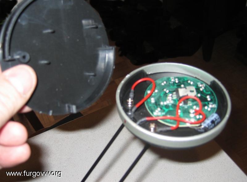

y os encontrareis con esto

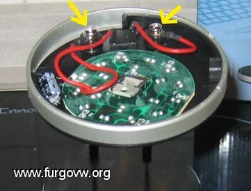

Solo teneis que retirar los dos tornillos (los unicos que hay)
y liberais la lampara en si.
Yo en mi prueba, conecte el cable del interuptor a positivo de una bateria y el otro a negativo (masa) y funciona.

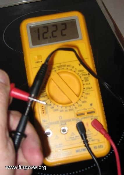

Buscando la polaridad en el transformador con un tester resulta que da 12 v pero de corriente alterna lo que me sorprendio enormemente. Sin pensarlo mucho, porque la averia seria de 13€, lo enchufe a una bateria para probar y funciono.

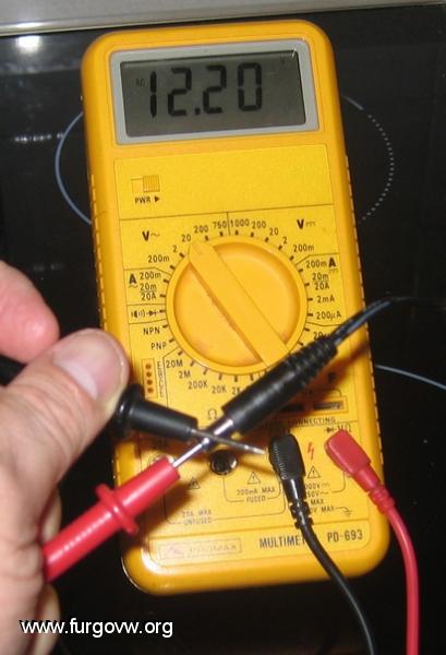

La verdad es que me mosqueo un poco y como no soy experto y hasta no me fiaba del tester probe a medir pilas, la bateria de la prueba, la corriente de casa etc... y si, el trasformador da 12V de alterna creo estar bastante seguro

Por aportar algo, el componente pequeñito ,el que tiene cuatro patitas y está pegado al otro de 3 y de mayor tamaño, se llama "puente rectificador" y su trabajo es "convertir" la corriente alterna en continua .
  por lo tanto , así se entiende que el transformador sea de alterna y los diodos de continua.
entonces en este caso ,la entrada de alimentación a la lámpara no tiene polaridad,da igual donde le pongas el positivo,porque el puente rectificador hace el trabajo de poner los electrones en su sitio  :).
P.D.El puente rectificador se compone de diodos(no led),exactamente de 4,están todos metidos en ese bichito negro de 4 patas  ;D
