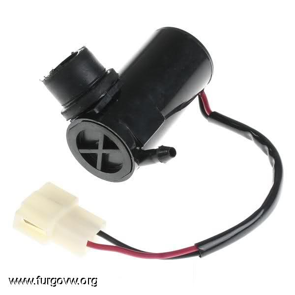

esta es la bomba a la ke me referia, de echo estoy a punto a punto de comprarla, pero aun me da tiempo de echarme atras... creeis ke me serviria??
funciona con 6v y 12v, y pone ke es ideal para fuetes, CPU's (ke no se lo ke es) y Co2 laser's...
bombea 3l por minuto, eso son 180l por hora, creo ke no esta mal, pues los depositos seran de 60l mas o menos... con lo pekeña ke es la bomba tendre ke abrir el grifo con cuidado..
me imagino ke tendre ke instalar un interruptor para esto no?? pero merece la pena por el precio
saludos ;)

Muy buenas... las CPU´s son los ordenadores propiamente dichos (las torres, vamos). Esto que dices será para las fuentes de alimentación refrigeradas por agua.

segun he entendido en la descripcion es para pekeñas fuentes de agua tambien....  .confuso1
entonces crees ke no me sirve para el fregadero? :(

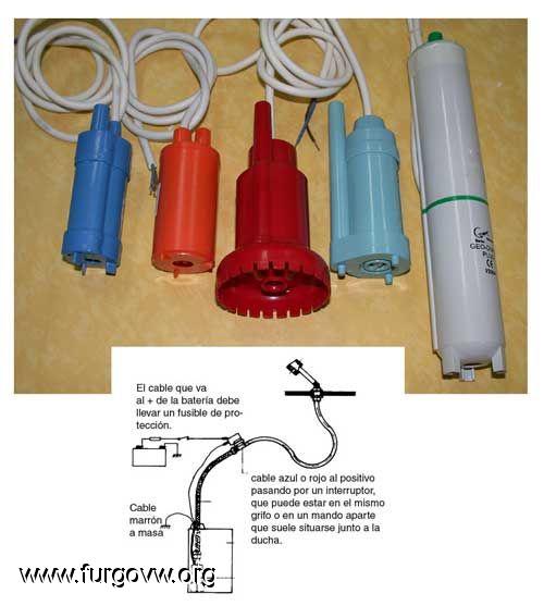

txomin
Dalua, esa bomba me da que no vale. Busca una como cualquiera de la foto. Van sumergidas en el fondo del depósito. La mía funciona con una así. La encontrarás fácilmente en cualquier casa de repuestos para caravanas y tal. En roulot.com vale 16 € , pues de ahí pa bajo  ;D

mmmm....vale!!! gracias txomin... justo a tiempo ;) ok, pues buscare otra... muchas gracias por la foto...
