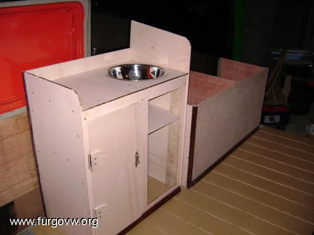

bueno, pues aun no esta acabado, pero no me podia aguantar a enseñaros un adelanto de los muebles...
estoy muy contenta con ellos, porke estos los he hecho yo sola, mi hermano ha encontrado curro y ya no tiene tanto tiempo, ademas de ke ya estaba hasta el moño de mi, jajaj

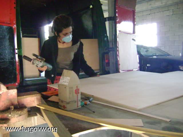

pues me he puesto y he aprendido a usar la caladora, la radial, una lijadora ke da miedo de grande y de potente, y no se cuantas makinas mas...
total, ke no son perfectos, pero pa ser la primera vez en mi vida ke hago un mueble, no esta nada mal... eso si, empoyandome primero cien mil bricos del foro... me hice un monton de planos para saber como irian y al final me ha kedado totalmente diferente, pero bueno, aguantaran lo suficiente seguro...

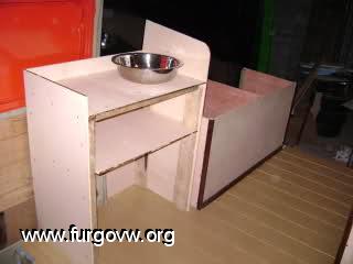

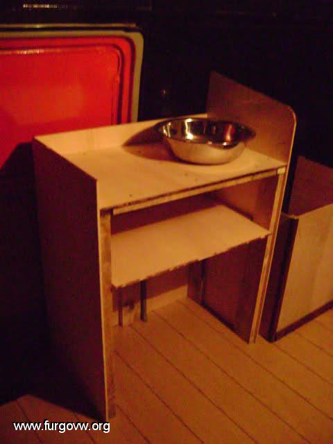

aki la estructura de la cocina a medio hacer

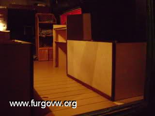

el 2º baul ke kedaba por hacer, ahora solo me falta, para terminar la cama, las dos puertas de los baules y la mesa... como mi hermano ya esta despedido, ahora lo hare a mi manera solamente, jejeje... lo digo porke el keria poner el tablero de 7mm para la parte de arriba de la cama, yo le decia ke no me convencia, pero el decia ke si, ke si y ke si, por no llevarle la contraria ibamos a poner ese, pero ahora me esperare a poner unos mas grueso, no vaya a ser :)
el mueble de mimbre ke veis al final, puede ser ke me lo kede para la furgo, pues no pesa nada de nada, he pensado en tapizarlo de alguna forma... no se, a ver ke sale...

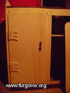

y asi es como ha kedado la cocina de momento, parece mentira, pero lo ke mas curro me ha dado han sido las bisagras de la puerta, la otra puerta aun esta por colocar... le he colocado unos tiradores de un armario viejo, me encanta como kedan, solo me falta ponerle un chorro de pegamento para ke no vayan dando golpes cuando este en marcha...
y como me emocioné con la caladora, me puse en plan artistico e hice esas piezas con 3 picos, porke para colocar las bisagras no encontre ningun tornillo ke no pase al otro lado de la madera de 7 mm, entonces le puse otros 7 con ese adorno ;D
y ahi estoy yo a punto de asesinar el tablero con la radial, jajaja...
pues nada, he descubierto ke me encanta el bricolage, asi ke ahora a ver kien me para!!!  .meparto
se ke no esta perfecto, pero con el tiempo ya ire haciendo arreglos, segun vea lo ke mas falla...
de momento solo me keda, para la cocina, colocar la puerta, pintar, barnizar, poner algun vinilo o no se aun lo ke, en la parte superior y montar la instalacion del agua... espero ke os guste... un saludo!!!

claro que si! a meterle canya a esta lt! te esta quedando de lujo los muebles, una pregunta la pica de donde la has sacado?  mucha suerte! i animos!

la pica es una ensaladera de los chinos, jejej.... 2,30 e .... tb hay gente ke han usado platos de comida para perros, tamb kedan muy chulos, aunke esta es mas grande... un saludo ;)

sólo darte un consejo,si no estás habituada a usar máquinas ves muy al loro y toma todas las medidas de seguridad que puedas,que a veces nos emocionamos y olvidamos lo que tenemos en las manos, lo que dicen más vale prevenir que curar.

aupa esos muebles to guapos,lo que mas mola son esos adornos en las bisagras,esperando que no hayas registrado el modelo,a lo mejor a la hora de hacer mis muebles me tomo nota,siempe con tu permiso,claro esta.Los muebles estan quedando de kategoria,ademas vale mas su funcionalidad que su aspecto,pero ya te digo de kategoria.Lo que si molaria es que nunca acabaras de hacer cosas en esa belleza ya que es una gozada de disfrutar de tus ganas de trabajar y tu decision de hacer las cosas,a ver si yo me contagio de tus ganas que en un par de años que tengo a Margarita le he hecho pocas cosas,unas por falta de tiempo y otra por falta de decision pero viendote creo que algo se apega.no pares nunca y a por mas.Besets.

  Qué chulas las bisagras!! Esos detalles son los que personalizan de verdad nuestras furgos...

SUBIYAMA,  tienes toda la razon, esas makinas son peligrosas, intento ir con cuidado y en cuanto termino algo las desenchufo en seguida y la pongo bien colocada para ke no esten por medio y llevar un orden, ufff, kiero disfrutar de la furgo algun dia con las dos manos y los dos pies ;D muchas gracias!!

Me sumo a esto. POR FAVOR!, sobre todo con la radial: ponte gafas de seguridad y guantes. Esa máquina puede ser muuuuy falsa. A los ojos va todo y puedes cagar tu vida en un simple detalle tonto. Sobre todo esas veces que la coges para repasar una bobada de diez segundos... y no pones las gafas. La ley de Murphy funciona, no lo dudes. No me pasó nunca nada malo con ella, pero conozco varias personas que tuvieron malas experiencias y te aseguro que a alguna le ha fastidiado la vida por un desliz tontísimo.
PON GAFAS DE SEGURIDAD... SIEMPRE. (además valen cuatro duros en tiendas de material de trabajo)

Tengo intención de hacer un mueble fregadero y creo que te voy a copiar lo de la ensaladera de los chinos, me ha parecido cojonudo. Si necesito que me personalices unas bisagras te aviso  ;D

si, si tienes razon  :-[ la verdad es ke tengo unas, pero me las he puesto 3 o 4 veces contadas, porke es un poco incomodo, se empañan, se ensucian.... me pongo una maskarilla pork me mata el polvo de la madera en la garganta y el humo ke echa la radial al cortar madera... pero lo mas importante son las gafas... ok, me las pondre siempre, toda la razon... gracias ;)
gracias jose ;D la ensaladera esta muy bien y es muy resistente, no tendras problema...
ok, en breve sacare un catalogo de bisagras, jajajaja  .meparto un beso
