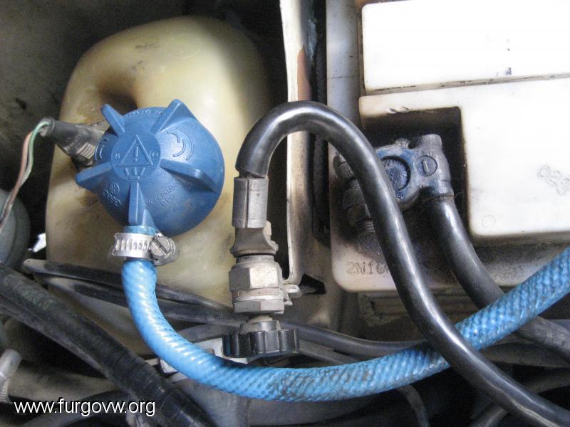

con el motor FRIO mira el nivel del depósito de dentro, comprueba que esté en el nivel correcto, si no lo está pónle líquido y mira también el nivel del depósito de la matrícula y lo mismo, si le falta ponle líquido.
una cosa, el tapón del depósito interior es el azul? si no es el azul procura conseguir uno y cambiarlo.

es un tapon negro... ahhh como llevo vacio el deposito de abajo el agua cuando se calienta un poco se va al de abajo por eso se enciende pondre un poco de agua abajo i cambiare el tapon... por que este no tiene valvula!!!  el azul trae una valvula????  gracias

el tapón azul lleva una válvula de manera que cuando aumenta la temperatura y la presión, el exceso de agua va al depósito de la matrícula, y cuando disminuye la temp y la presión, el agua vuelve al depósito interior.
El objetivo de esta válvula es mantener presurizado el sistema de refrigeración y con eso se disminuye la temperatura de ebullición, con lo que el motor se calienta menos.
El tapón negro, el antiguo, también lleva válvulas (2) pero al ser tan viejo seguro que se han resecado y ya no funcionan bien
éste es el tapón
