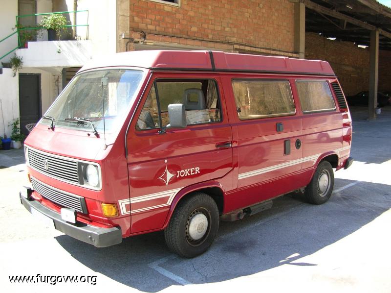

Acabo de regresar de un periplo por España (BCN-Galicia-Granada-Albacete-BCN) de más de 3000 km com mi t3 joker y todo ha ido perfecto.  El único problema que he tenido es que al conectarme a 220w en los campings la 2ª batería hechaba un olor a huevos podridos inaguantable (es como si hirviera el ácido), si la desconectaba todo volvía a la normalidad.  Además el cargador que hay debajo del asiento trasero mantenía una temperatura altísima constante, al desconectarme de la corriente se enfriaba rápidamente.
Alguna idea de lo que puede ser?
Gracias por la ayuda.
