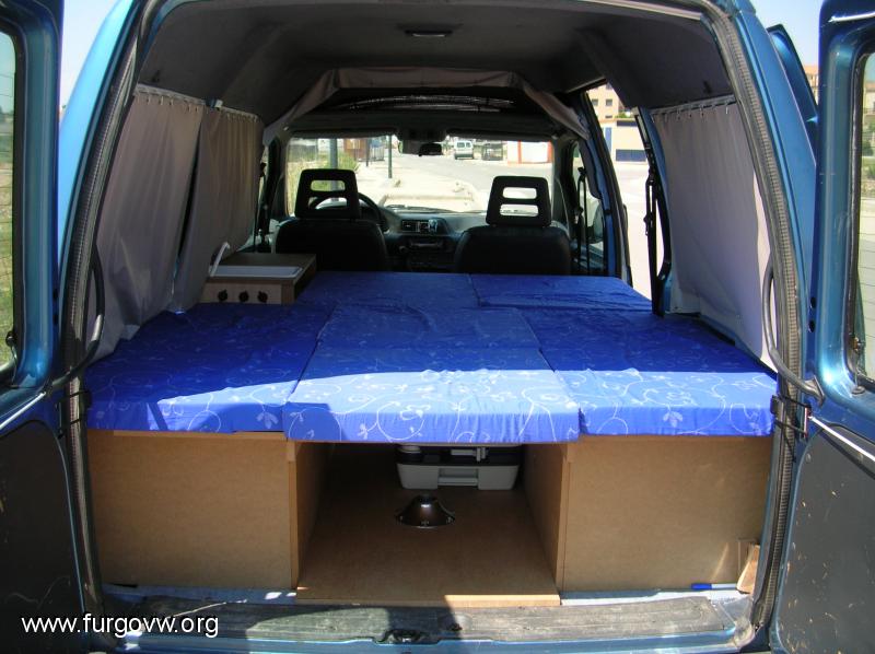

Lo primero de todo saludar a todos los foreros, ya que este es el primer mensaje que escribo (que no que leo). Quiero presentaros a mi furgo.
La he preparado siguiendo muchas de las ideas de los foreros y aunque aun me queda mucho trabajo por hacer en ella (pintar los muebles, poner la segunda bateria conectada a la principal, adecentar un poco el fregadero...) la verdad es que ya he estado una semanita de vacaciones con ella por murcia y ha sido algo increible.
Pues eso que os dejo unas fotitos para que la veais a ver que os parece.

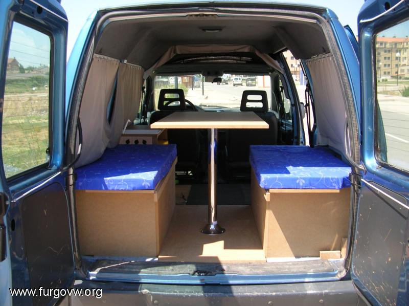

Te ha quedao de lujo Kolega, facil sencillo y dando mucho servicio esa camperizacion.
A mi tengo q decir q este tipo de camperizaciones con los dos arcones y la mesa en medio me parecen muy funcionales para la gente que no se quiere complicar la vida y ademas que te dan mucho juego y mucho servicio.
Perfecta colegui, ya veras como no paras y le vas añadiendo mas y mas cosas segun te vaya exigiendo la experiencia.

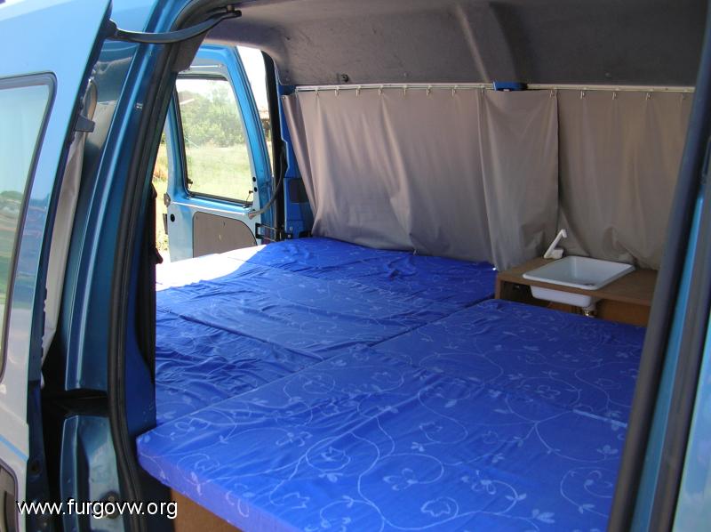

Le verdad que es lo que buscaba, poder viajar con ella y poder usarlo como vehículo habitual (porque no tengo otro), como todo se sujeta a presión en cinco minutos tengo montada la segunda fila de asientos y en otros cinco la tercera.
Las medidas, son 2 metros de largo, mas o menos porque depende de la posición en la que lleves los asientos delanteros y unos 1´5 de ancho dependiendo de la zona ( yo le quité las carcasas laterales de atrás del todo y le saco hasta 1´60).
Si quieres saber algo mas, estoy encantado de responder.
un saludo

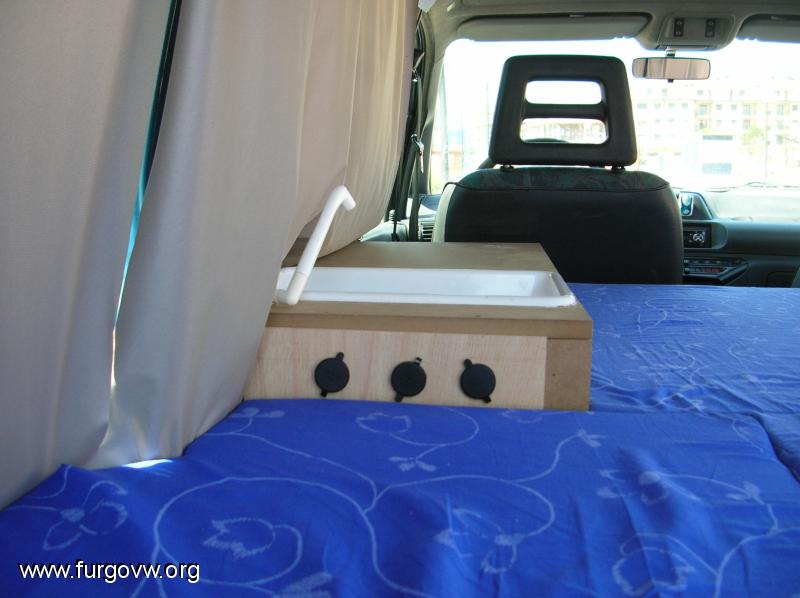

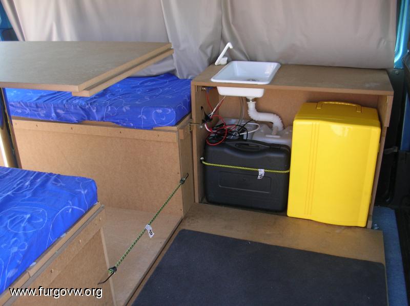

Te voy a hacer unas preguntitas: cuanto mide el mueble del fregadero?? y como haces para poner la otra parte de la cama en la zona del fregadero?? los rieles de las cortinas dd los compraste??
un saudo y gracias
riquitronqui
las medidas del mueble ahora no me acuerdo, pero mañana lo mido y te digo, la segunda parte de la cama, por llamarlo así, es un tablero que al estar quitado hace de suelo, tiene (en la parte que pega a los asientos) tres patas unidas con un trabesaño para que solo con una visagra larga al tirar de la primera pata se levante entero y al otro apoya en los listones de los arcones y la mesa, donde he puesto unos angulos para meter un pasador y que quede mas sujeto. mas o menos en la penúltima foto se ve algo. De todas maneras si no te queda muy claro dime y mañana te pongo unas fotos que se explicarán mejor que yo.

foucellas, las medidas del mueble del fregadero son 75 de ancho, 61 de altura y 35 de fondo, pero lo tengo elevado en la parte que pega a los sientos con  una patita de esas de rosca unos 2 cm para nivelarlo.
