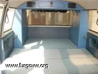

Fotos del estado original de todos los elementos tal y como vienen de serie:
