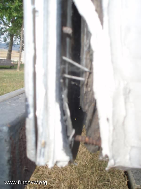

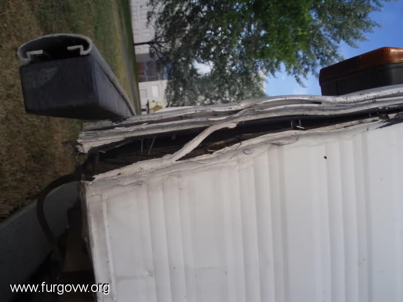

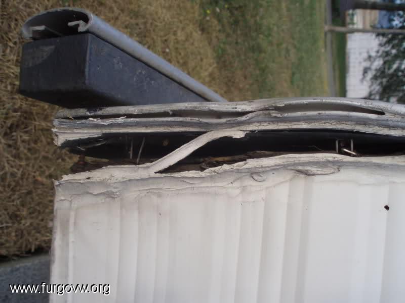

aki tan las  .fotografo
aki por fuera

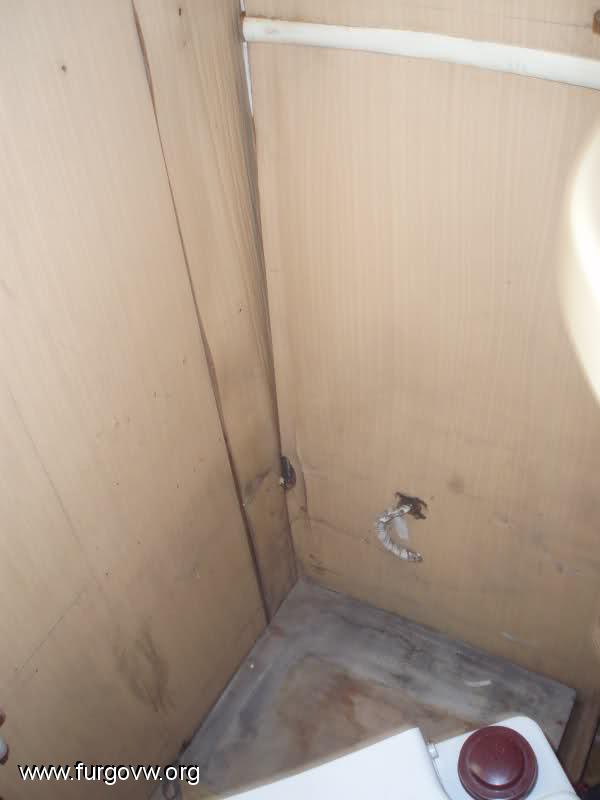

y esto es por dentro no se ve mu bien pero esta todo despegadoy como de humedad
ya veis ke los tornillos y clavos y eso no agarran porke la madera esta pobrida askie nuse como me lo montare pero lo tengo ke unir pronto porke cada vez esta mas abierto

eso tiene muy mala pinta no se yo si solo con una chapa doblada tendras suficiente eso tendrias k llevarlo a un carrocero y k te lo miren que si es humedad se ira expandiendo !!!!

Igual la opcion del carrocero es la mejor. O armarte de valor y liarte a quitar las maderas, para ver hasta donde llegan las humedades y poner tablas nuevas.
Esque es un pelin complicado, porque tu furgo tiene las paredes como las roulotes no? de ese panel como de sandwich, y hay como este podrido el interior...

Como remiendo para salir del apuro te puede valer el coger unas escuadras grandes y atornillarlas.
Tendrías que poner unas por fuera y otras por dentro atornillando unas a otras para que haga "paquete" y no se suelte, porque como lo atornilles a la propia chapa esa y está podrida, no te servirá de nada.
Yo pondría 3 por lo menos... Incluso otras dos que aten cada costado a la base

Podrías poner madera nueva por dentro sin quitar la que tienes. Donde haya que atornillar, en esquinas y nervios, le colocas un taco mas gordo, o liston o larguero o como lo quieras llamar para que te agarre el tirafondo nuevo y lo demás con tablero de madera o planchas de metacrilato o lo que mejor le venga a tu economia. (Claro que la humedad de la madera vieja se queda y no es muy profesional pero cuando la pela es lo que prima, es lo que hay)
