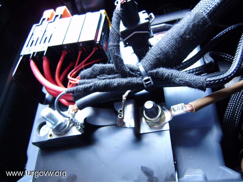

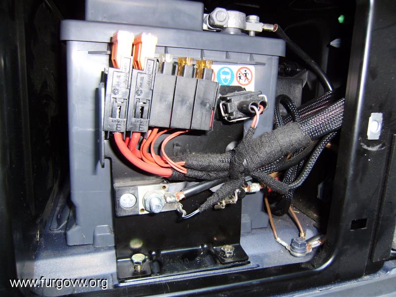

La cosa es que queria medir la bateria y sus medidas y la he sacado un poco, cuando la estaba sacando, sin hacer ningun esfuerzo y sacando una pizca nada mas, derrepente hace un PUF, y la chapa de la foto que esta partida por la mitad  empieza a cojer fuego, la apago soplando y se pone al rojo vivo.....despues se apaga y ya esta!!!
Ahora como es normal, no me anda ni el frigo, ni la pantalla de mandos ni la motobonma de la fregadera. Habra podido ser algun cortocircuito??? que al sacar igual algun cable ahaya tocado alguna chapa y......  iva a sacar un poco para quitar las bornas, pero no me ha dado tiempo!!!!!!

La batería está en perfectas condiciones, como para que arda toda la instalación, dá gracias a que has fundido en Shunt y se paró el corto que has hecho por no desconectar el negativo antes de sacar la batería.
Ahora como lo tienes, con el shunt roto, no tienes masa en esa batería, osea como si no tuvieras batería auxiliar.
Para que te funcione provisionalmente, desenrrosca un borne, y los unes (marrón y negro)apretandolos con la tuerca, dá igual que sea el negro con el marrón o el marrón al negro, pero unelos, y ya tienes todo funcionando igual que antes y cargando la batería con el alternador.
No te va a funcionar el amperimetro de la centralita, hasta que le pongas de nuevo un shunt, colocado como estaba antes.

El problema de quemarse el shunt, lo originó el usuario  .loco2 Vignemale, al querer extraer la batería sin quitar el negativo.
En el momento de extraerla, he inclinarla (por el peso) el positivo chocó con el bastidor del asiento, que está muy cerca provocando un corto.
Como los cables tanto del positivo como los del negativo por donde se produjo el corto, (borne a borne practicamente)  son gruesos (16 mm2) la parte más débil es el shunt y por ahí fundió. Gracias a Dios.
Lo que no me explico es como pudo rozar el positivo si es que tiene protector de borne, que de fabrica tiene que venir.
Y "solo" se ha producido un corto, estropeando el shunt, no ha afectado a nada más.
La verdad, que ver una furgo ardiendo dá pena y si es la de uno, imaginate.
No me cansaré de decirlo, si los cables que salen del borne positivo están bien protejidos por fusibles, lo más cerca posible, fundirán por ahí y podemos dormir más tranquilos.

Cita de: eneko en Julio 29, 2008, 19:37:43 pm
La verdad que los positivos de los fusibles están pegandito al shunt.. buff que mala sombra tiene ahí tan cerca..
Donde ves los positivos de los fusibles??? los cables estan bien cubiertos no?? cerca del shunt pero cubiertos.....

en la foto se ve ke los cables rojos pasan muy,muy cerca del shunt y yo diria ke hasta lo rozan,desconecta el negativo y revisa bien los cables rojos por la parte de abajo,seguro ke hay alguno pelao por el roce.

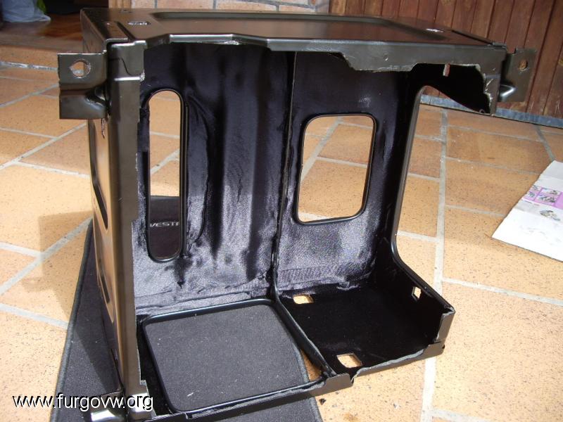

Además de colocar siempre fusibles de protección, mi paranoia me ha llevado incluso a forrar la base del asiento por dentro para evitar cualquier hipotetico roce de algún cable.
Hasta los bordes los he recubierto con canutillo plastico, y es que toda precaución es poca, aunque parezca excesiva. ¿será paranoia?

ole!!!!  ahi si que no toca ninguna chapa del asiento....masa 0
