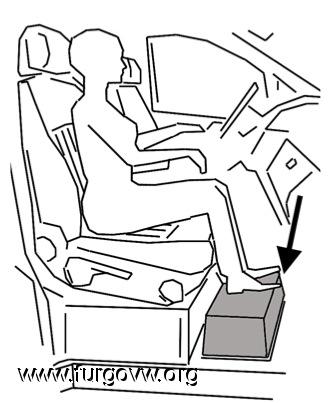

Una manera muy cómoda de llevar los pies cuando vamos sentados en los asientos de la furgo es apoyarlos en unas tajuelas o pequeños escabeles.
El modo más económico, estable y estético de hacerlo es poner boca abajo unas robustas cajas apilables de plástico. Éstas son el modelo SLUGIS de IKEA.
Para que no se muevan durante la marcha, cosa que es especialmente útil y segura en el lado del conductor, se pega un velcro macho autoadhesivo en uno de los cantos. La propia moqueta del suelo hace de velcro hembra.
En los viajes largos, sobre todo si se dispone de regulador de velocidad de crucero o de cambio automático, es un verdadero placer tener apoyados los pies, que caben perfectamente, en una de ellas porque las piernas no se cansan por la presión del borde delantero del asiento.
Y por sólo dos euros. Al que se le duerman las piernas es porque quiere.

Cuando vas con el tempomat, pones los dos pies encima del cajón  ???
un poco peligroso... ¿no?
Yo por ahora no tengo problemas de cansancio en las piernas, pero para el acompañante me parece una opción...

 Para un conductor experto vale, pero sino eso puede ser peligroso la suma del control de velocidad con una postura hipercomoda puede provocar mas de un susto, es uno de mis miedos cuando veo un camion a las tantas de la noche, y eso que soy del ramo, o bueno precisamente por eso. De todos modos yo si pudiera lo usaria eso fijo.

Otra opción muy robusta para que no se despeguen los velcros con el tiempo, de tanto quitar y poner al limpiar las alfombrillas, es remacharlos así:
Ésos no de despegan en la vida.  ;D
