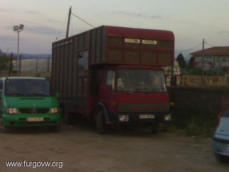

el motor es un 55OO cm3 gasta unos 15l. los 100km, 12v, 265000km,130cv, quando fui a mirarlo con mi brother e Belgica el camion de lastima como estava pero cuando el mecanico lo enchego por primera bez despues de seis años parado flipe,no bibra nada super fino,
lo de las placas solares y el eolico todo ira llegando lo que se ta va un pico. .meparto
el deposito de agua gris ira fuera,un colega me tiene que traer un deposito de olivas aver si va bien. .cocino
despues de tener 3 años una autocaravana que tenia el deposito de gpl me di cuenta que para recargarlo tienes que buscar mucho una estacion de recarga y con el butano tines menos dificultad de recargar, eso si tengo tres de butano no creo que me quede tirao .malabares

Ta estos camiones son increibles pero muy caros, ten en cuenta que un camion de caballos solo lleba 3-4 caballos,no corre por los caballos tiene bentanas laterales i en el techo y el uso es de particular. ami me costo 4000$, nose si es caro pero me lo baje de belgica a barcelona y ni se calento ni bajava la presion del aceite ni un ruido, eso si a 80-90km h CHINOCHANO
el tema del calor si abro las 4 ventanas del techo, las 6 laterales la puerta de entrada y un poquito la rampa pasa airexito y sino encima del de la mesa del comedor quiero poner una de estos ventiladores mas luz que se cuelga del techo..
de estufa le pondre una de leña pequeñita entre la mesa del comedor y el wc
