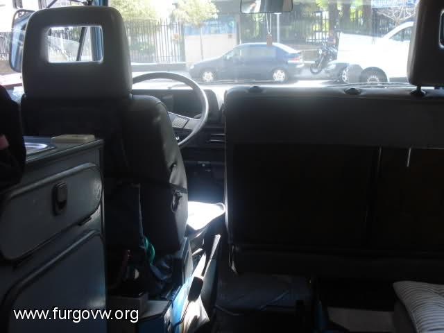

para poder mantener tres plazas y a la vez tener un acceso más o menos incómodo para pasar de la cabina a la parte trasera y viceversa se ha diseñado un sistema que se pueda poner y quitar: una barra atornillada extraíble (pues en verano andaré con un asiento de acompañante simple) que amarre el  respaldo del asiento doble, pues éste no se mantiene firme por sí solo.
el resultado por ahora es éste (falta pintar y poner bonito, ok??)
aquí un detalle de como va atornillado una parte del respaldo del asiento
ostis jhavato es que yo desmonté toda la funda dejando sólo la estructura metálica y soldé los laterales del asineto para que quedara ríjido, no le puse nada detrás por que tiene una base giratoria y queda demasiado endeble...buena idea la tuya, supongo que en la itv pasas con el individual  ;)
estas fotos son previas a la soldadura

Cita de: haizkolari en Octubre 21, 2010, 16:49:28 pm
ya no me acordaba de este comentario...
hey haizkolari, qué tal??
me ha gustado tu idea de soldar el respaldo del asiento doble de copiloto...la verdad es que creo que no se me ocurrió en su momento hacerlo así, pero me parece más práctico que mi idea pues te permite girar el asiento,...interesante a la hora de viajar tres personas
me podrías decir que tal la sensación del respaldo soldado? supongo que se ve firme y seguro no??
no descarto soldar el mío en un futuro
en cuanto a la itv la paso con tres plazas, me lo exige la documentación, pues la furgo está preparada para 3 plazas.

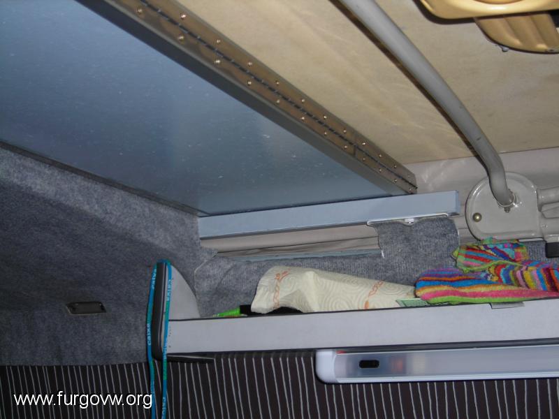

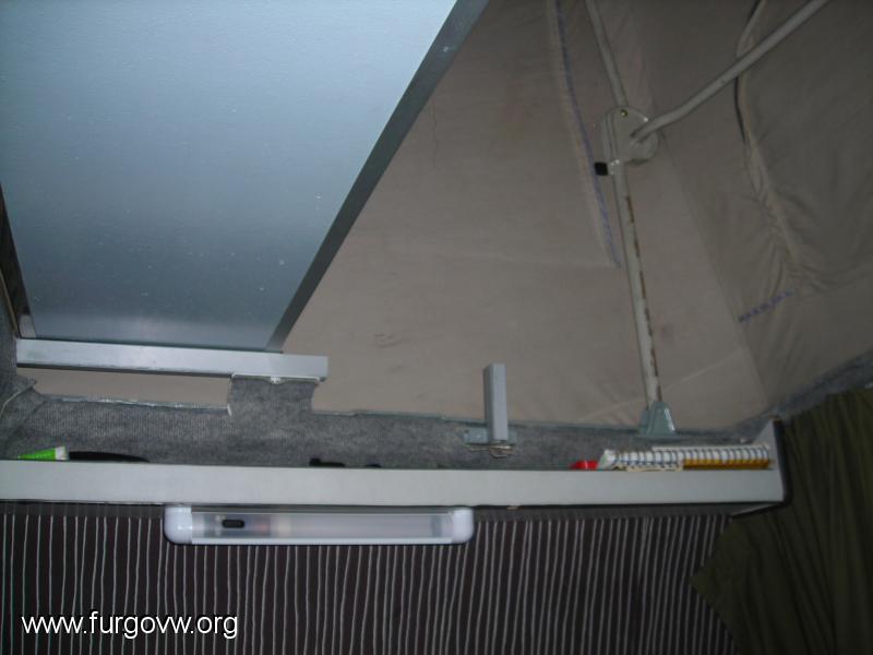

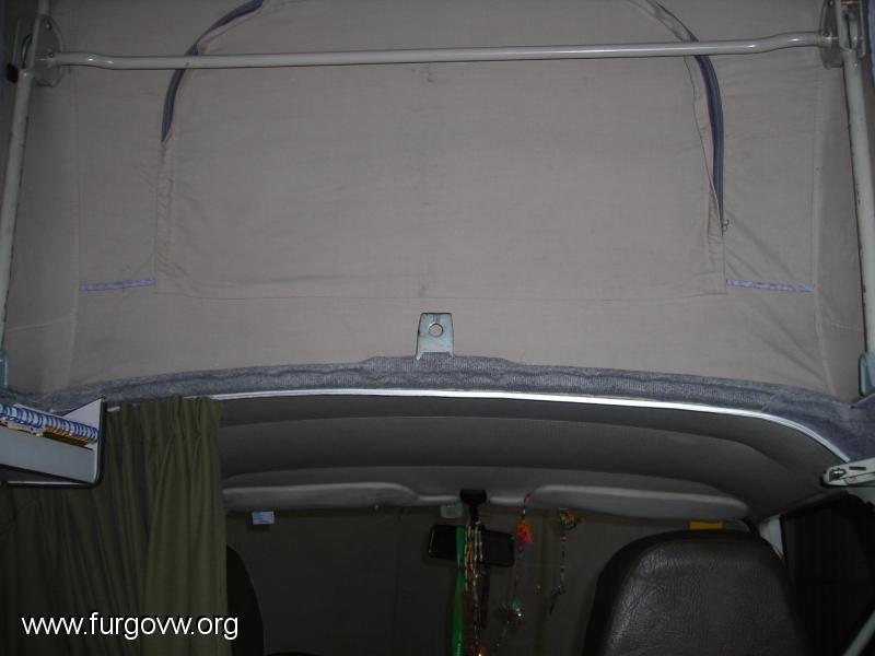

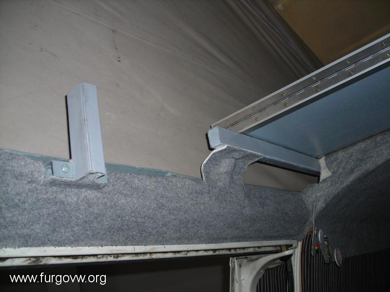

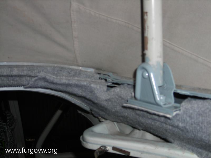

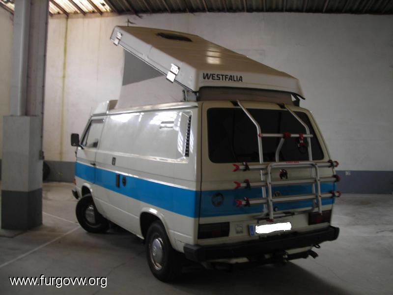

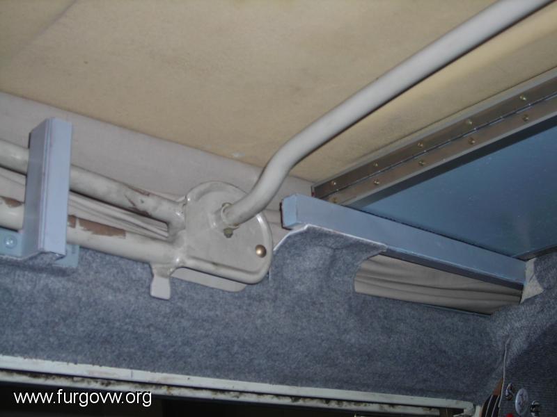

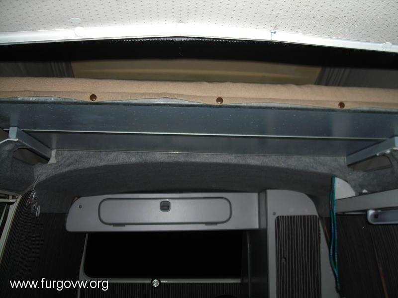

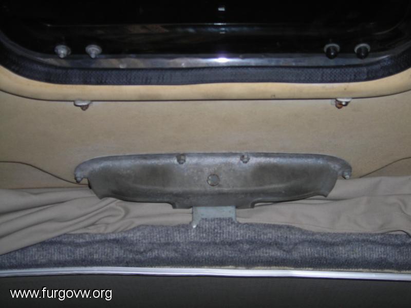

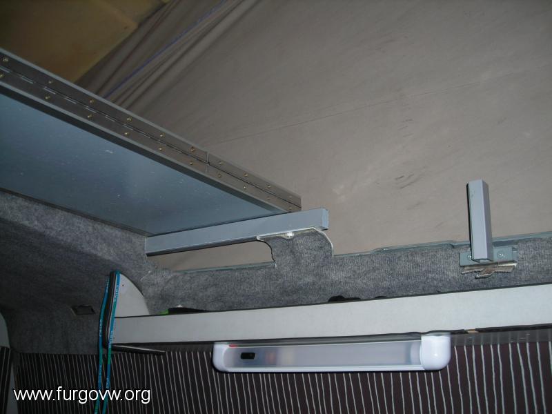

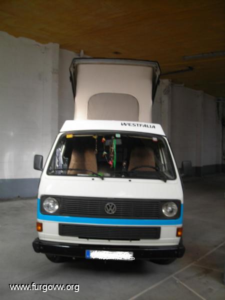

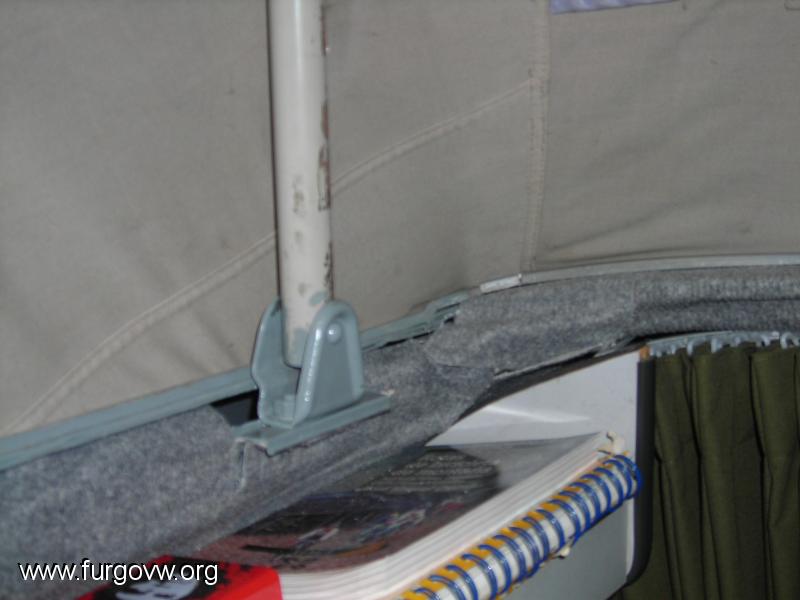

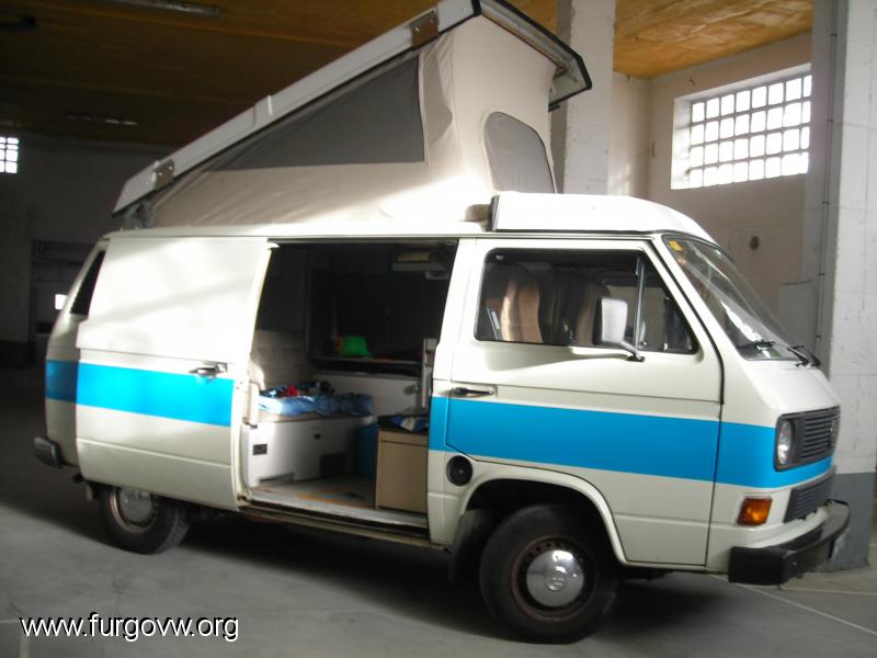

aprovecho para mostraros un poco el interior de la obra del techo elevable, igual le es de utilidad a alguien que esté pensando en dar el paso de cortar el techo e instalar un elevable o rígido, pues el sistema de cama superior vale indistintamente
techo elevado y base cama a mitad de despliegue (para que entre con el techo cerrado)
la base se reforzó con varias "u" de aluminio y una acero inox. (gracias gael160963!!)
para desplegarla bisagras de piano
cama desplegada
cierre
parte frontal tapizada con moqueta
apoyos elevador techo
con techo cerrado

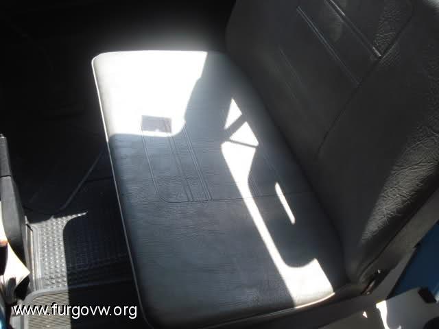

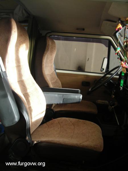

asientos con apoyabrazos, recién tapizados (de nuevo gracias gael!!)

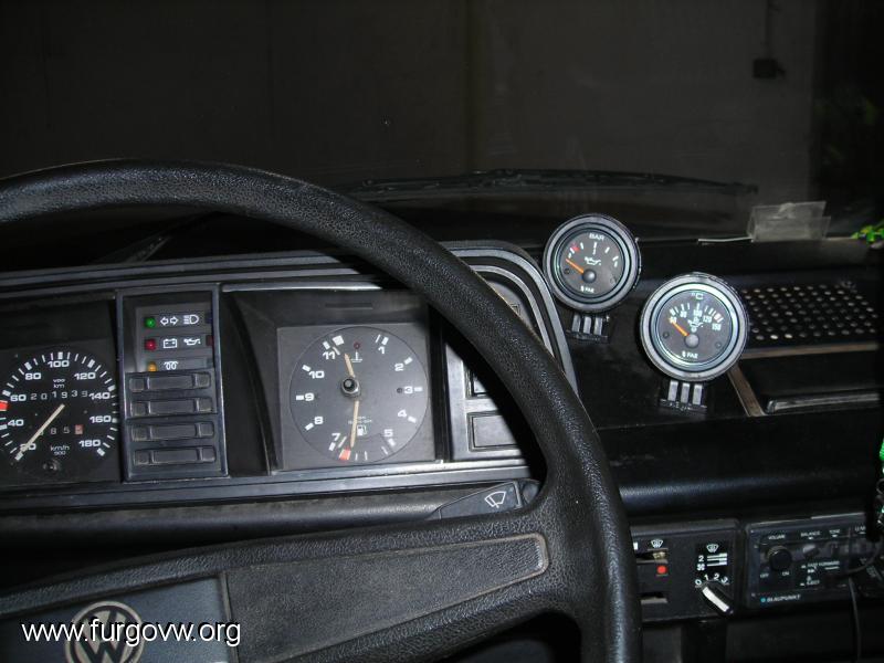

dos relojes adicionales de temperatura aceite y presión aceite (muy recomendables para viajar un poco más tranquilo)

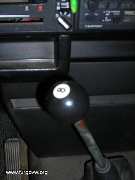

bola 8!! super cómoda, redondita, suave...molaaaaaaaaa!!

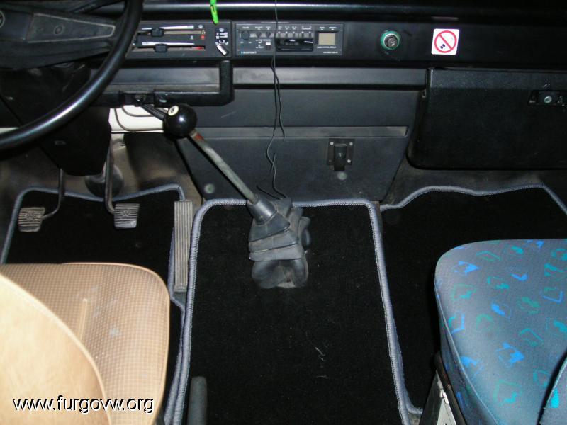

unas alfombrillas

Cita de: jhavato en Diciembre 22, 2010, 15:24:51 pm
hombre no ha pasado por un laboratorio pero le mandé unas buenas soldaduras, aparte que le metí un refuerzo, un lateral de un asiento individual que se lo soldé para darle mas robustez, me queda ponerselo en el otro lateral.... los laterales originales como podrás ver son muy endebles .... la parte mala es que se me quemó un poquito al darle el primer punto de soldadura, hay que tener cuidado con el relleno y con la imitación de piel  .meparto
