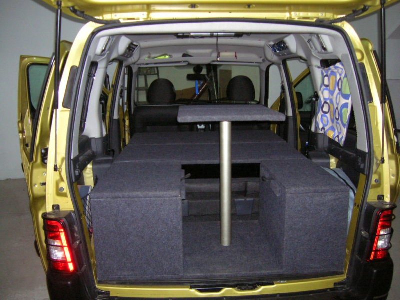

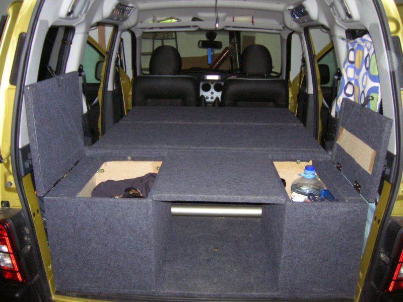

Después de mucho tiempo mirando y mirando preparaciones de furgos "pequeñas" por fin me animo a presentaros mi montaje.
La furgo es una Partner Rancho 1.6 HDi 90 cv.
Ahí van las fotos, espero que os gusten....
Esta en Peñiscola cuando sólo tenía una semanita...
Tras un poco de curro...

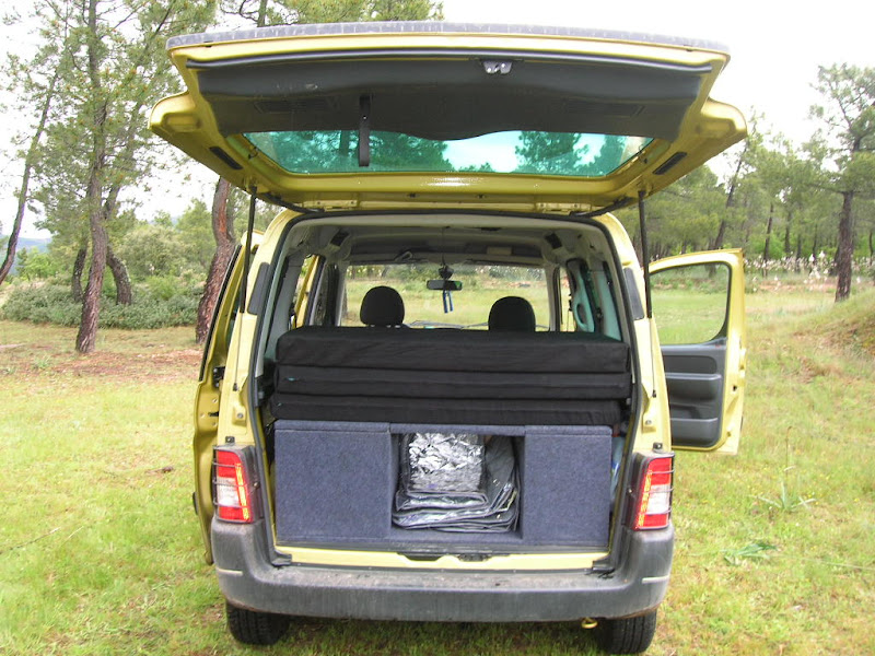

Este es el resultado, mueble trasero con dos cajones laterales y la mesa en medio
Tapizado en moqueta queda así

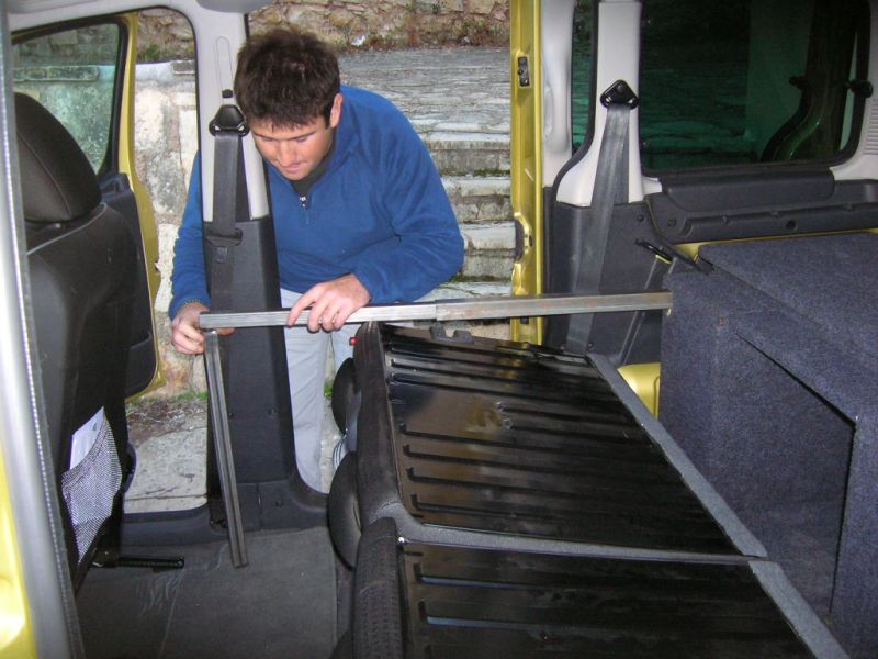

Las vigas laterales para la cama y las patas

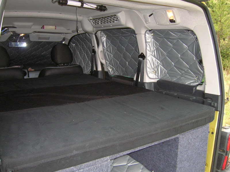

Con la cama montada
Con el colchón
La mesa

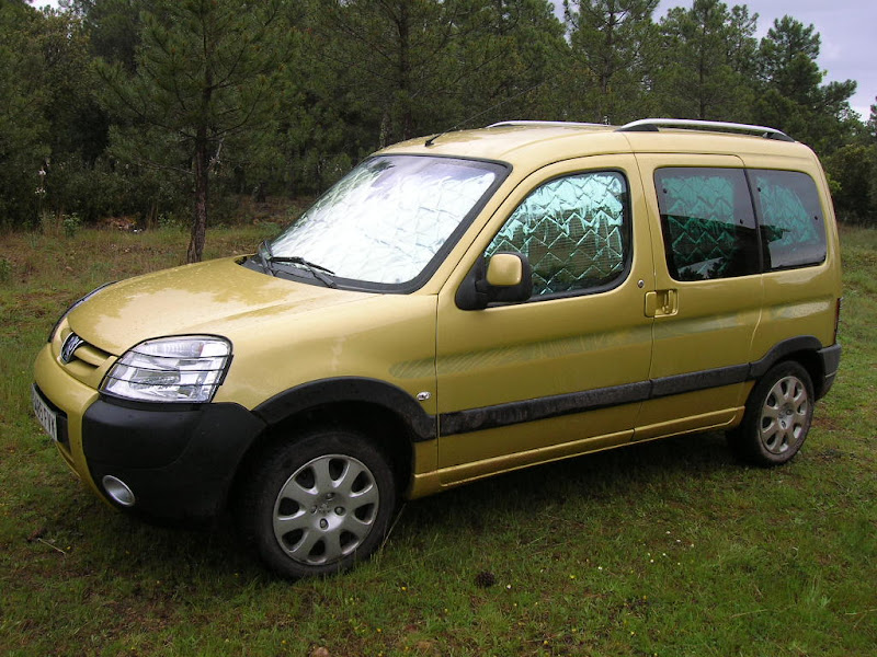

Aislantes a medida para todas las ventanas
Con todo recogido
Portabicis
Ahora sólo falta estrenarla ...

muy wapa tio!! muy wapa!! los aislantes te los has echo tu?? que material has usado??
anxoj
Eso se llama aprovechar el espacio. He flipado con la mesa.
Felicidades. Mola un "rat"  ;)
anok
Sí los he hecho yo, los de mi furgo y los de otras dos partner iguales (de dos amigos), el aislante es el de roulot
http://www.roulot.es/index.php?page=shop.product_details&flypage=shop.flypage&product_id=540&category_id=198&option=com_phpshop&Itemid=103
Se cortan plantillas en cartón con la medida de las ventanas, se recorta el aislante 2-3 cm más grande, se cose una cinta en el extremo, se colocan los ojales remachados, ventosas del chino y anillas de llavero y listo.
Es fácil sólo hay que atreverse

Te ha quedado muy bien, esta muy bien aprovechado el espacio para no haber quitado los asientos traseros y supongo que si los quitas para algún viaje te quedará mucho espacio debajo de los tableros.
¿Como va sujeta la pata de la mesa? Yo quiero ponerle algo parecido pero de momento lo tengo con 3 patas de madera plegables con unas bisagras.
