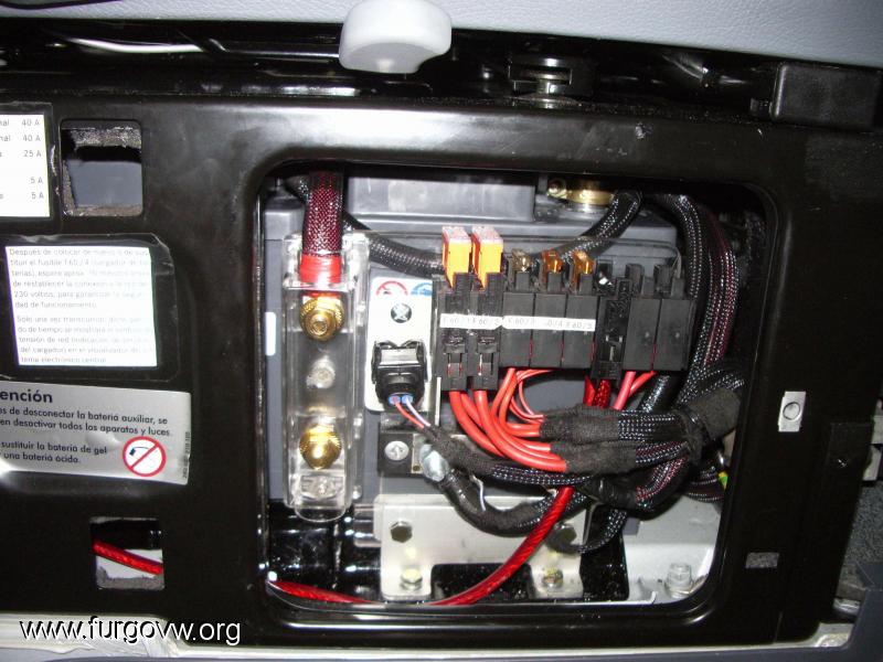

El shunt en la Marco Polo, va instalado al lado de la/s batería/s auxiliares.
En esta foto parcticamente no se vé. Está tapado por los cables.
La placa original, era de hierro y la fabriqué más grande en metacrilato, para poder colocar más portafusibles y uno ANL de 200A para el inversor de 1500W.
A la vez cambiamos la ubicación del sensor de temperatura, para que midiera mejor las dos baterías extraibles, que he colocado.
En esta foto, no se habia terminado todo la instalación.

que wapas las fundas esas de serpiente
Ahí abajito se ve el shunt sí señor!
w639
Me gusta, que te gusten Eneko, y lo baratitas (0.90€ el metro)  y lo mucho que protejen. Cuando tenga algo de tiempo publicaré la instalación de las baterias, el inversor y demás  por si les sirve de ayuda a alguno.
