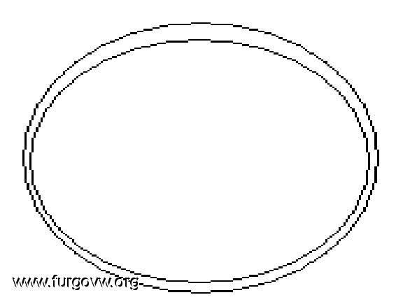

Aver si me se explicar que yo de mecanica ni pajonera.
Tenia una parte del tubo jodida y para sacarla tuvieron que abrir un poco los extremos de los otros tubos para sacarla.
El caso es que he cambiado esa parte del tubo de escape, y en el taller al unirmela, han dejado algo de hueco por el que se escapa el aire y suena a tuning que se las pela.
Han puesto las abrazaderas y estan bien prietas pero aun asi, como me cedieron los extremos, no son un circulo perfecto tienen alguna deformeidad, por la que sale el aire.
A Alguien se le ocurre como cerrar esas pequeñas "fugas"? pongo un dibujito que no aclara mucho pero bueno.
Saludos y gracias!

Yo suelo usar una pasta de krafft, es como una pomada, si los huecos por los que sopla el escape no son muy grandes va bien. Lo venden en cualquier tienda de recambios. Si no prueba a darle unos golpecitos con cuidado para devolverle su forma sin soltar el escape Saludos
