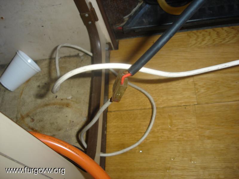

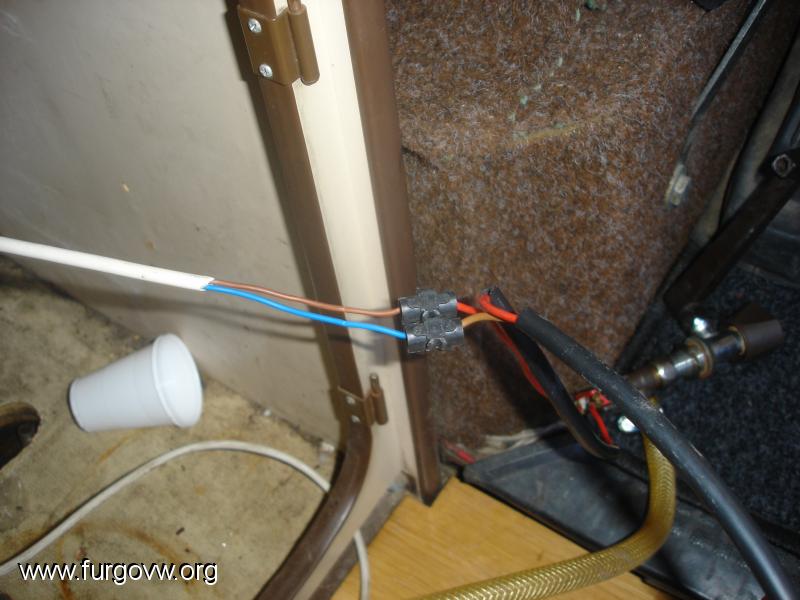

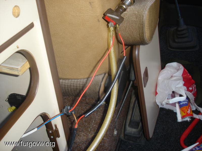

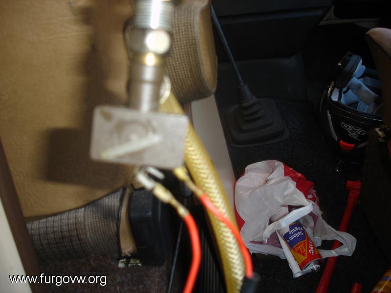

bueno, a todo eso...te paso las fotos del antiguo grifo para que veas como es:
foto1
esta es la pieza que te decia...creo que hace de unterruptor, porque al cerrar el grifo baja una palanca que debe cerrar el contacto, y cuando abro sube una palanca que debe abrir el contacto.
foto2
aquí ves como estan los cables unidos, los negros son los de la bomba, y uno de ellos va al interrupor este. el otro va al domino que son los cables blancos de la bateria
foto3
aqui se ve el empalme que hay hecho de la bomba con el cable negro...
foto4
aqui se ve el empalme hecho entre cables de bateria y demas...
no se si te has aclarado mucho...jejje es que hay un lio de la ostia... Ya te digo que hoy he probado con un empleado de mis padres que sabe algo de xispas, y no nos hemos salido...y no se si es porque quemé yo algo del grifo nuevo..
Como lo ves tu todo esto?
Saludos!!1

Uniendo esos dos cables rojos, tiene que funcionar la bomba de agua. Has la prueba.
Si es como supongo, solo tienes que conectar esos dos cables rojos a la nueva llave y ella se encarga de que la bomba funcione o se pare cuando gires la llave.

En todo caso que hayas fundido fusible de la bomba que debiera esta en el cable rojo de la manguera negra o que esté en la conexión a la batería en el cable marrón de la manguera blanca.

También puedes mirar si los dos cables que vienen de la batería, los de la funda blanca, color azul/marrón tienen tensión, no sea que has quemado el fusible (seguir esos cable hasta ver si tiene fusible) Prueba con algo a 12V conectado a esos 2 cables azul/marrón, si no tienes polimetro.
