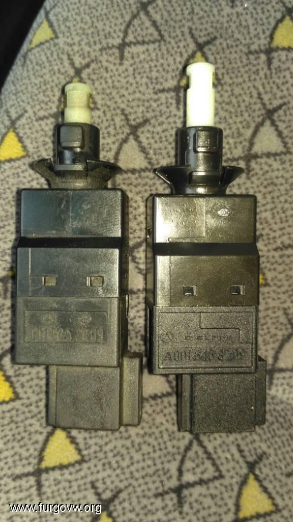

nacho1773
Bueno, pues ayer me pongo a montar el interruptor de freno y me doy cuenta que me han vendido uno diferente. Vaya tela, mañana otra vez a la Mercedes .
Enviado desde mi Redmi 3 mediante Tapatalk
JBgil
como quedo el tema?? fue interruptor??
nacho1773
Que va! Lo cambié y nada. Espero que sean los sensores ABS, que está sucios, porque si no... La semana que viene la llevo al taller a ver.,
