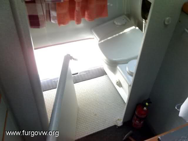

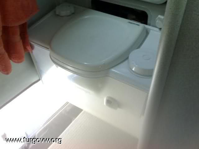

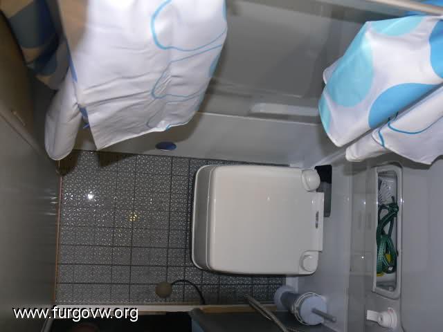

Lo importante, al menos para mí en la exclusive, es tener una ducha de agua caliente para ser una camper completa, así que decidí sacrificar el químico de serie por uno portátil, un Tefhord 345, es como todos pero con indicador de nivel.

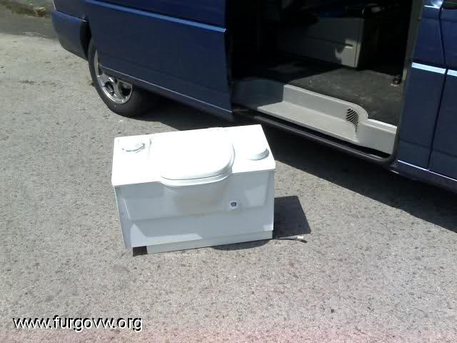

Así que lo primero que hice fue sacar el químico
Para ello es necesario desmontar la puerta del baño
Ya tenemos el químico fuera

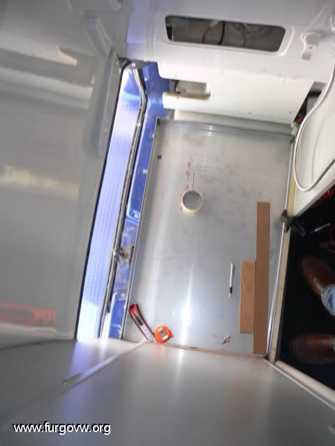

Ahora se puede ver el hueco que nos queda para hacer la instalación

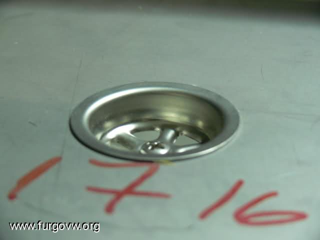

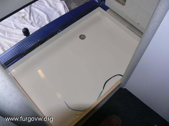

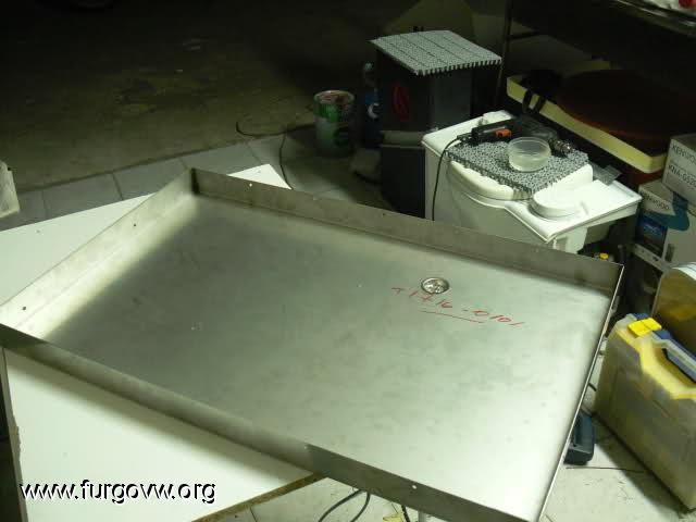

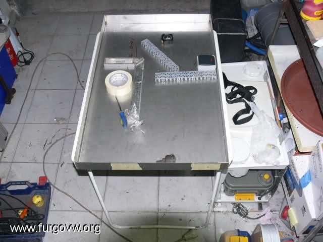

Previamente había encargado a una empresa de construcción de muebles en acero inox para hosteleria una bandeja de inox de 1.5mm para hacer las veces de plato de ducha, me cobraron 65 euros,
Le instale el desagüe

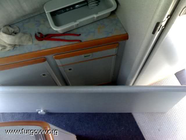

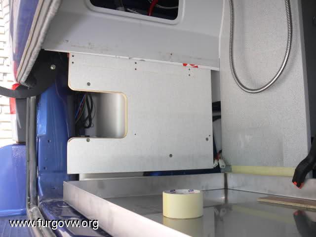

Ahora le presentamos en el hueco para ver como queda y empezar a componer el cerramiento
Después se imprime y se pinta a pistola de blanco.

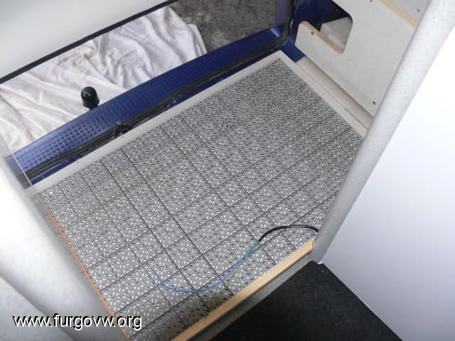

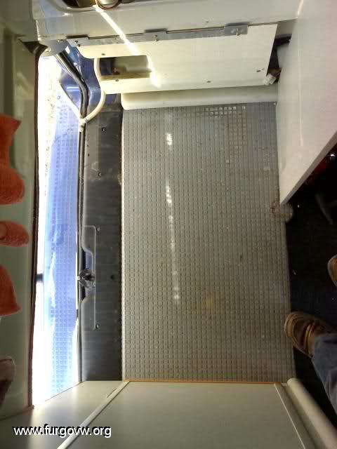

También le coloque un enrejillado de piscina de color gris para no chapotear mientras te duchas.
En esta foto se ve como queda con el cerramiento hecho, esta revestido de vinilo blanco y sellado con polímero de color blanco también
En esta otra se ve prácticamente acabado a falta de algún detalle.

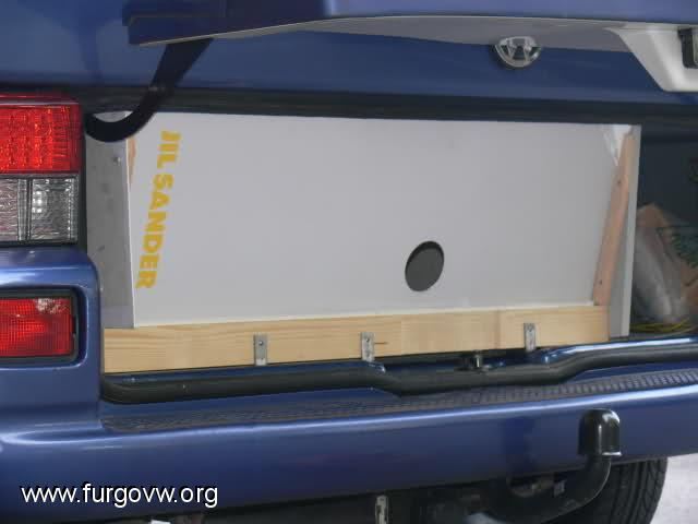

Este es el cerramiento por detrás, se ve el agujero para poder abrir la portezuela trasera.

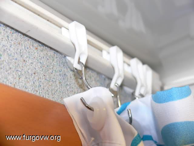

Los carriles de las cortinas están pegados también con polímero blanco.

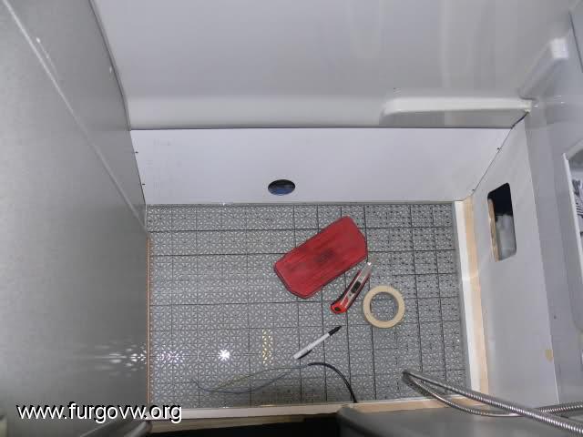

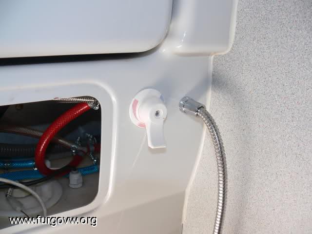

Así queda el grifo mezclador y la toma para el flexo de la ducha.

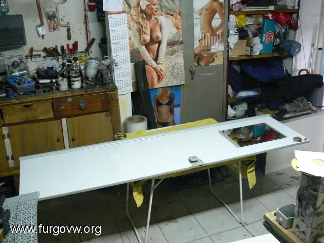

A la puerta del baño y a la pared lateral, por dentro, las revestí de vinilo para aislar algo más del agua, aunque están las cortinas.

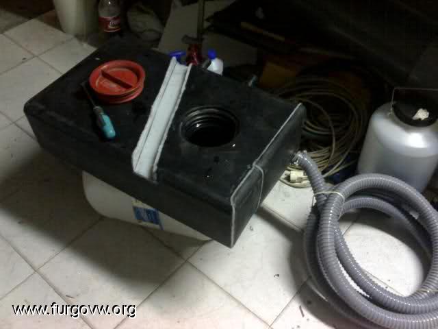

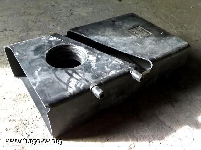

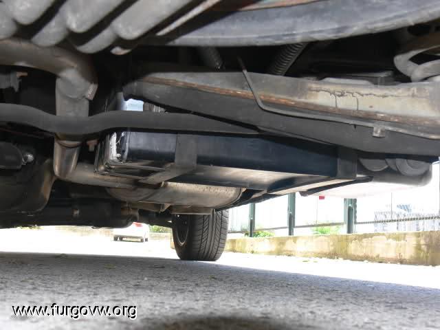

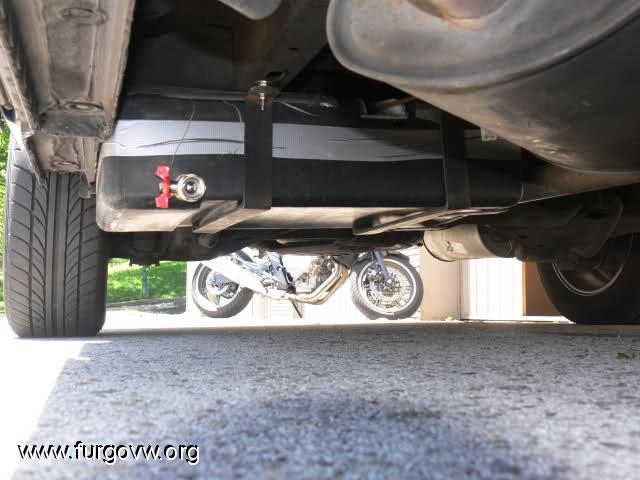

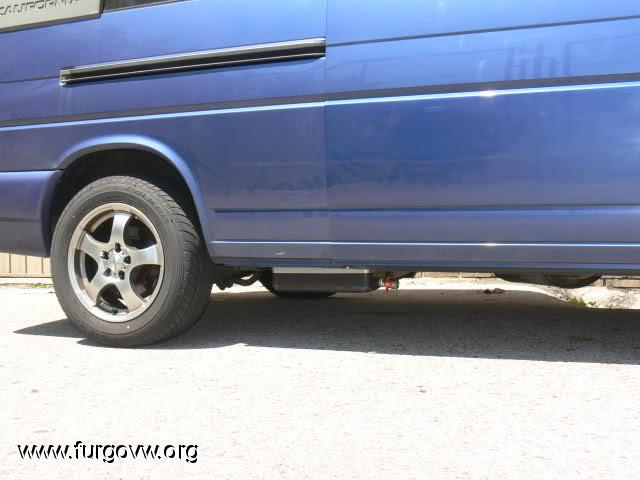

Para el deposito de recogida de agua use uno que tenia de una antigua camper Moncayo que tuve, he tenido que modificar el deposito para adaptarle al hueco, y pasar el cable del freno de mano sobre el.
Le monte junto a la rueda trasera derecha, por delante de la misma, bajo la puerta corredera.
Aquí se puede ver como queda.

triti
acoj*nante!!!
por lo que veo quitas el poti de serie para ponerle otro diferente, no?
pronillo
Julio 14, 2008, 00:37:18 am #2 Ultima modificación: Julio 14, 2008, 00:38:19 am por pronillo1963
Eso es triti, valoro mas una buena ducha que una cag...... ademas en los dos quimicos haces lo mismo  ;D  y ademas gano 17 litros de agua que antes se usaban para la cisterna, lo que no se es que hacer con el quimico que quité.
m3cantabria
Me puedes presentar a las ayudantes de la foto 19?   ;D
Ahora en serio, el brico de lujo. Pero te tengo que hacer una pregunta:
Cuando modificas el deposito, que utilizas para pegar el ''carril'' que acoplaste para el freno de mano?
pronillo
Cita de: m3cantabria en Julio 14, 2008, 00:48:56 amCuando modificas el deposito, que utilizas para pegar el ''carril'' que acoplaste para el freno de mano?
Hola Manu, el deposito le mandé soldar por ultrasonidos, hay un chico en santander que suelda magnesio, aluminio, todo tipo de plasticos, carenados de motos, defensas, etc...

Nooo, el quimico que quite no tenia cisterna, utilizaba el agua del deposito de limpias, por eso digo que gané 17 litros, porque el quimico de ahora los lleva en su propia cisterna y no los gasta del de limpias.
El agua le caliento con un boiler elgena de 6 litros de 12v/220v, que ademas se puede llevar conectado en marcha y no como los de gas que solo se pueden utilizar vehiculo parado, asi cuando llegas al destino tienes agua caliente que aguanta varias horas.

cuando dices: polímero blanco, te refieres a silicona o es otro producto?
en vez de dejar ese agujero tan grande para abrir el portón trasero, le podías haber dejado un cordoncito y tirar de él, siempre evitarías la entrada de agua.
también podrías unir el depósito de aguas limpias al depósito del nuevo poti mediante unos rácors rápidos y aprovechar cuando recargas limpias para llenar el depósito del poti, luego una llave de paso para cerrar y listos.
pronillo
Cita de: triti en Julio 14, 2008, 14:18:44 pm
Hola triti, el polimero no es silicona, no usaria nunca silicona en un vehiculo, el polimero es como el Sikaflex, pero de un agarre total en cualquier superficie, es lo que usamos en el taller para carroceria del automovil, a ver si saco una foto del envase.
Por el agujero para abrir el portezuelo no entra agua porque van unas cortinas de baño que aislan todo el cuarto, el agua cae directamente al plato.
El quimico no lo quiero unir al de limpias porque quiero que sea "portatil" .

osea que si pones las guias de las cortinas con polímero significa que ya se quedan ahí de por vida  ;D
Hombre, de por vida, de por vida.......  :roll:
