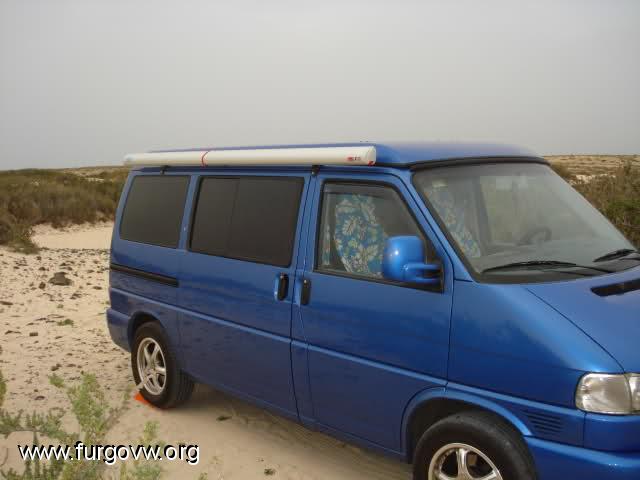

pues  muy buenas desde que compre la furgo todo el mundo me dice que esta muy alta y es verdad comparandolas con otras furgos..que tendria que hacer para bajarla cambiar muelles me imagino...opiniones...

Muy buenas, habria que ver que neumatico calzas, en la fotopareze estrecho y con bastante perfil, por ahi se puede empezar a jugar.
Y si no cambiar muelles traseros porque delante no llebas, delante las t4 tienen barra de torsion, por lo tanto es mucho mas sencillo y barato bajarla.Saludos
