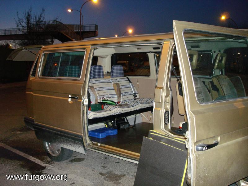

bueno estamos manos a la obra con la furgo y queremos hacer la instalación de la 2º bateria que irá entre los asientos delanteros pero no sabemos como llevar los cables desde el motor a la zona delantera sin agujerear la furgo.
Hemos buscado las fotos de las instalaciones y no encontramos ninguna referencia.
¿hay alguien que lo haya echo?
¿teneis fotillos?
Gracias por la ayuda. Un saludo
