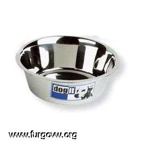

Ya comenté el tema en otro hilo de la posibilidad de adaptar un comedero de perro...
http://www.furgovw.org/index.php?topic=25699.msg883819#msg883819
Cita de: Inuk en Mayo 24, 2008, 20:59:19 pm
Como la mayoría de los platos, sartenes y ollas, no sé porque pero, son redondos...
Puedes buscar algún Bol o taper de Acero Inox de los que aveces están de oferta.
O también un comedero para perros. Son de Inox y los puedes encontrar más baratos en muchos sitios a parte de las tiendas de animales (Supers, Hipers,...)
Algo así:
Y fijate que el de 4 litros cuesta 7,69 €.
http://www.tiendanimal.es/comedero-acero-inox-para-perros-gatos-varias-medidas-p-675.html
Tu dí que tienes un Mastín Leones o un San Benardo y que necesites un comedero muy grande porque come mucho ;D
