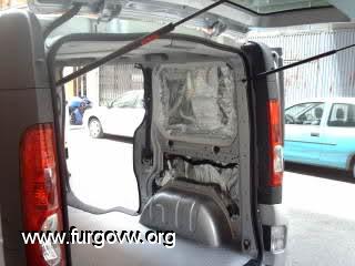

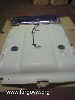

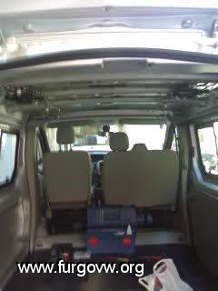

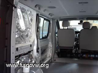

lo primero a sido aislarla para ello a desmontar todo el interior y a forrar.
El otro lado.El aislante lo compre en el Leroy gran lugar jejeje.
Buenas tras el verano y dias libres he realizado mas bricos en la furgo.Encuanto tenga un rato subo todas las fotos, lunas tintadas y mesa.

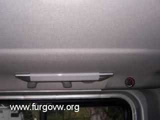

El techo la parte que mas guerra me dio.

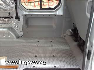

El suelo como no tb del Leroy.Lo he cortado a medida y puesto encima del original.Rellenando los hueco de los asientos de la tercera fila y fijando en unos cuantos puntos con silicona.Al final tuve que recortar todo el hueco de los asientos, se verá en alguna foto mas adelante.

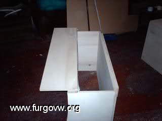

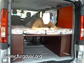

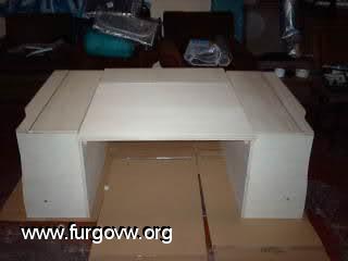

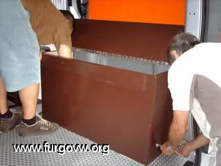

Ahora me convierto en carpintero , bueno con ayuda del suegro.Hemos fabricado un par de arcones para cada lado, que junto a una tabla central en tres partes y con bisagras de piano ademas del respaldo del asiento, hacemos la cama.

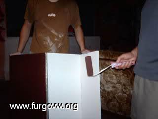

Aqui se ha visto el resultado sin pintar.Antes de pintar le he dado imprimacion y a pintar
Bueno una vez seco y con sus manos correspondientes de pintura.Pasamos al montaje en la furgo.

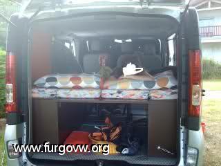

Si os fijáis he panalado con un ocumen y pintado de naranja la chapa trasera.Para fijar los cajones  he usado unos tensores de los de toda la vida, aprovechando los anclaje de serie de la furgo,(Para evitar problemas jejee).Quedan muy bien sujetos.

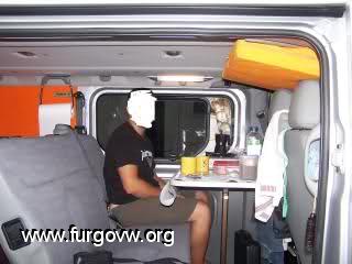

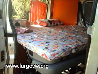

Ahora el resultado final

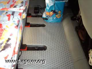

Para hacer la cama retraso los asientos de forma manual jeje un trozo.No me molan los soportes que habia visto y aunque sea un poco rollo moverlos es cuestión de practica.
Lo rojo son unos tacos para nivelar el asiento.
Bueno y mi moza posando sobre la cama.Ademas se ve el pedazo de maletero por no hablar tb de los arcones que soy bastante grandes.

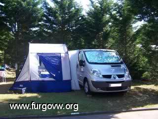

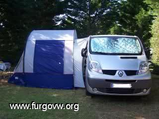

buenas otra vez por aki. Os cuelgo unas fotillos de la furgo con el avance.Ha sido una inversion mas que amortizada es una gozada.Para un roto y para un descosido jejeje.
Aki se ve las ventanas que tiene en los dos costados.Estan muy bien para cuando hace malo o esta lloviendo, asi no parece una cueva.
Ah y de paso se ven las llantas , que tan muy guapas.

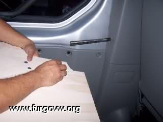

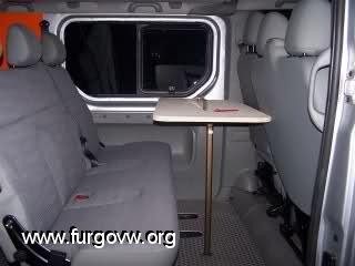

buenos pues los objetivos se van cumpliendo hay va la mesa
En la segunda foto se ve el soporte, he aprobechado unas agujeros roscados que tenia la furgo y con una pletina a la que he soldado una tuerca me hacen de soporte y no se ve.Luego le rosco el palitroque ese jjjeeje

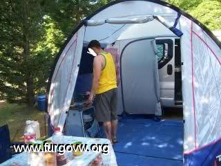

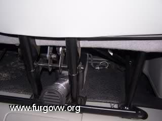

Ahora toca la mejor inversion que hemos echo , dios es una gozada viva el calor.
Tambien hemos colocado la segunda bateria bajo el asiento del piloto, una lampara y el termostato de la cale.

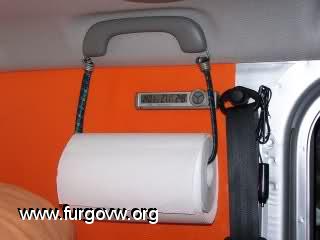

Tambien he colocado alguna chorradilla pero muy util como es un termometro y un rollo de cocina jejeje

Por ultimo pongo una haciendo uso de la maravillosa mesa que hemos creado.
Sobre el asineto del copiloto se ve el cojin que colocamos luego sobre el asiento trasero para acabar de hacer la cama,es un poco un muerto pero es lo que hay.Saludos.http://[img]http://[move][ftp][/ftp][/move][/img] .risas .sorpresa

enhorabuena Kelestor, yo m kiero hacer basicamente lo mismo k llevo un apaño pa este año y bueno... hay k mejorar. La verdad k m as dao una idea con los tensores no se m habia ocurrido pero el asiento lo llevas suelto siempre o as apañao algo pa soltarlo a mano facilmente?
kelestor
Buenas David el asiento lo llevo de serie.Para asi en caso de accidente dios no quiera no tener ningun problema.El asiento se suelta de forma facil y sin herramienta, tiene en ambos lados unos alnclajes, luego es practicar un poko jejjee. Lo de los tensores es bueno porque no se mueve, no taladras nada a la furgo y si te paran y se ponen tontos los sueltas y les dices que los cajomes son una carga y como es un vehiculo mixto no tienen porque decirte nada.Saludos
