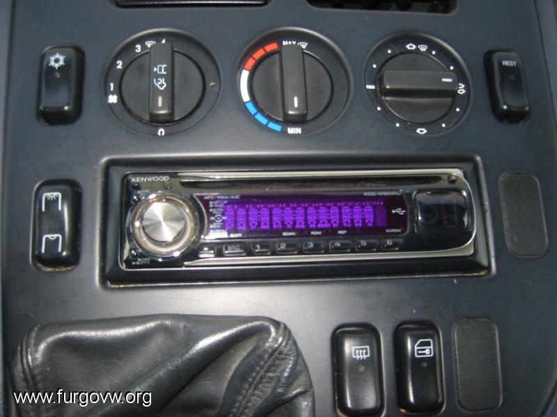

ginet_1
hola a todos
hace poco que tengo una vito y claro el librito de marras esra en aleman,alguien podria decirme para que sirve el boton de la parte superior derecha que pone rest?
gracias
Pintxivan
Es una mini calefacción, que puedes activar con el motor parado y que aprovecha el calor residual del motor. No dura mucho entorno a media hora, quizás un poco menos. Ah, tampoco puedes regular el caudal solo tiene una posición.

ginet_1
Buffer
Cita de: Pintxivan en Noviembre 23, 2009, 21:21:14 pm
ginet_1, para ponerla a funcionar, tiene que estar la llave quitada o en posición O y el mando de temperatura, el central, en posición calor.
