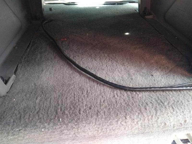

Hola, acabo de comprar una t4 2.5 Multivan 102cv y debajo del asiento del conductor he visto dos cables (pongo fotos), para mí un misterio...
Vista desde la parte trasera de la furgo ..
Detalle de los cables..

Cita de: GonCar en Julio 21, 2019, 12:00:59 pmHola, acabo de comprar una t4 2.5 Multivan 102cv y debajo del asiento del conductor he visto dos cables (pongo fotos), para mí un misterio...
[url=https://postimages.org/]
Ese cable si no me equivoco es el conector de un cargador de CD  que tendría puesto el anterior dueño, y que hace años qur ya casi no se ven.
Y el otro enchufe ( el blanco) sería el de alimentación.
En su día se rompería, y le quitarían dejando ahí los cables.
El otro extremo estará detrás de la radio que lleve la furgo, seguro k desenchufado poray colgando.

Cita de: amr en Julio 28, 2019, 18:43:38 pmEse cable si no me equivoco es el conector de un cargador de CD  que tendría puesto el anterior dueño, y que hace años qur ya casi no se ven.

tiene pinta de ser de un cargador de cd
