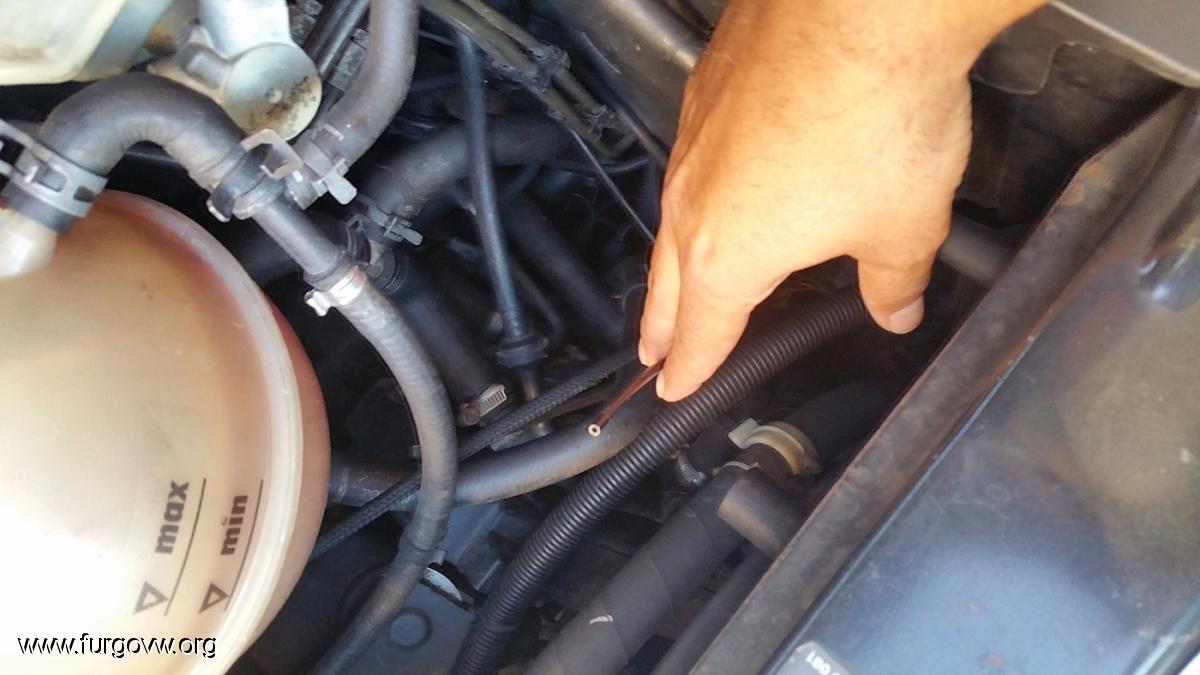

Estaba preguntamdome si alguien sabe que es este tubo que parece desconectaso y aspira aire. es de una furgoneta t4 tdi 2.5 de 1997.
Perdón de nuevo si algo he hecho mal.
Que tal te frena el coche ? Este verano se me han descompuesto los manguitos de servofreno y aunque aquí en mi móvil no se ve gran cosa, apostaría mi malísimo sueldo que se trata de eso. Este manguito debería entrar a una valvulita de tipo T cerca de deposito de agua. Ojo, que poniendo la valvula al revés el coche casi no frena y sin tener servofreno a duras penas pasas la ITV. Yo la pasé, pero por los pelos - frenaba casi 25% menos.

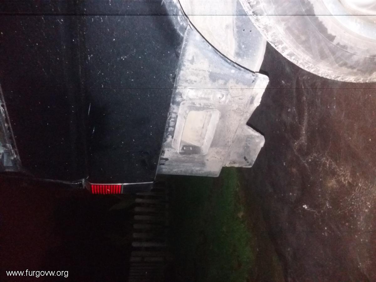

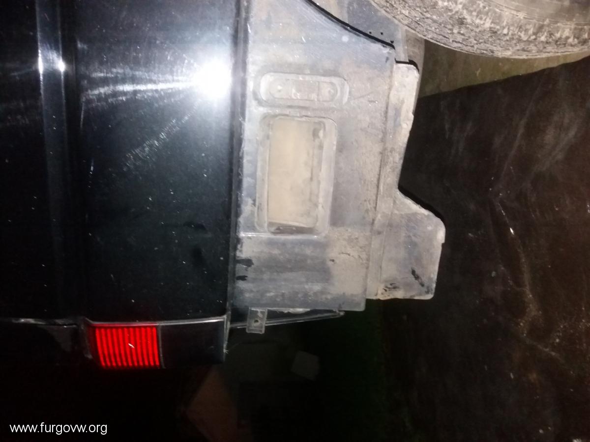

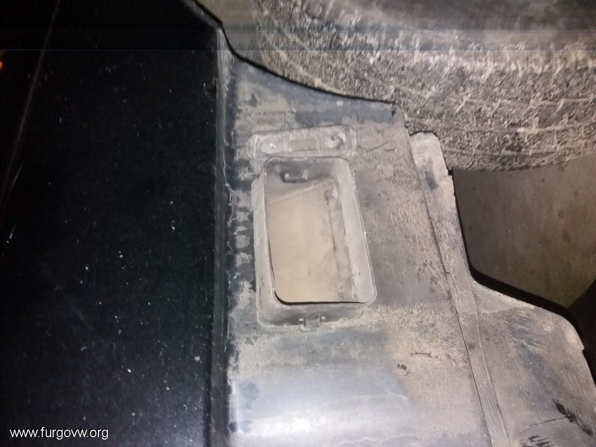

Me puse a desmontar la defensa trasera de mi t4 para pintar la furgo..y cua do es mi sorpresa que detras de ella ( en la parte que va pegada a la aleta trasera(es la defensa que va en 3 piezas ) ) me encuentro con estas rejillas que tienen una puertita de goma que hacen de compuerta... y va a dar a los portabultos que hay a los lados del multiflex...
Alguien sabe para que coooño es esto???
Stunab
Esas aberturas son para ventilación y para evitar vacio al cerrar el porton, así cierra más facilmente.
Corucamper
Cita de: Stunab en Diciembre 20, 2018, 21:30:12 pm
Graciaaas ...pues ya me anda en la cabeza aprovechar uno de esos huecos para la toma 220 ultrasecreta.... 😆😆😆
Johnny Culatas
exacto,son para liberar presión de aire del interior del vehiculo al cerrar las puertas y que se cierren asi mas facil
