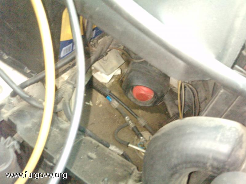

y ESTO ALGUIEN SABE LO QUE PUEDE SER? eSTÁ ENTRE EL FARO IZQUIERDO Y LA BATERÍA. eS COMO UN RECIPIENTE CON EL TAPÓN QUE SE VE DE COLOR ROJO.

pronillo
Cita de: angelmundi en Enero 17, 2010, 12:40:37 pm
Hola, eso es la sirena de una alarma.

angelmundi
Gracias pronillo! Cuando la compré, ya me dijeron que tenía alarma pero que la habían inutilizado. Un saludo!
