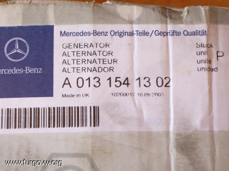

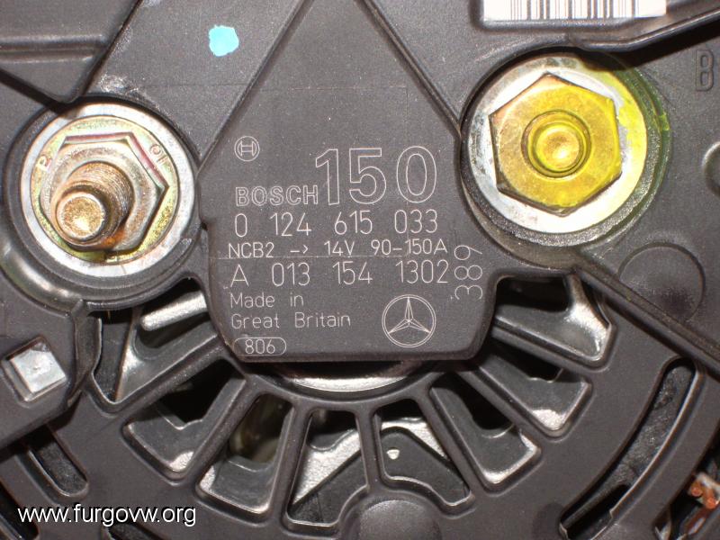

yá te contesté en otro hilo, creo que pueden ser las escobillas del generador. Y si fuera el alternador, tenía uno original MB nuevo de 150A, pero hace unos días lo acabo de vender a mitad de precio. Creo que todavía le quedan muchos kilometros al tuyo, pero como no paras, las escobillas, se agotan, como todo.Suerte y espero acertar.

Aprovecharía, si lo tienes que cambiar y ponerle uno de 150A para esas 3 baterías.
El de 200A no te lo aconsejo para el motor que tú tienes de gasolina, ya que al ralentí tiene menos par motor que el de gasóleo. Es por ese motivo que no lo montan de fábrica en el motor de gasolina, pero el de 150 sí te vale.
En circunstancias extremas, como el aire acondicionado puesto, las baterías algo descargadas y/o elevado consumo, al ralentí puede fluctuar las revoluciones con el de 200A, motivo por lo que no lo colocan de fábrica, pero como te digo el de 150A te viene de perlas.
Es una pena que el viernes pasado lo vendí.
Aunque tenga distinta referencia, los anclajes, creo que valen
He estado mirando ref. y este en concreto no te vale.
Suerte y saludos

preguntaría en la casa, si hay opciones de alternador sobredimensionado o como le llaman reforzados para tu modelo, pedir la referencia del de 150A y buscarlo más barato en otro distribuidor. Saludos

La pena es que han encontrado urgente el de 120 Ah idéntico y ya lo han montado. Pero me han jurado los del distribuidor oficial BOSCH en Salamanca que ninguno de los reforzados se adapta al soporte que tiene mi bloque.
Ése de 150 Ah hubiera sido una gozada para mis tres baterías sedientas...
Los soportes del que vendiste van justo al contrario que los míos, es decir, los dos pasadores van horizontales, en vez de verticales, tomando como referencia la posición de la polea.
