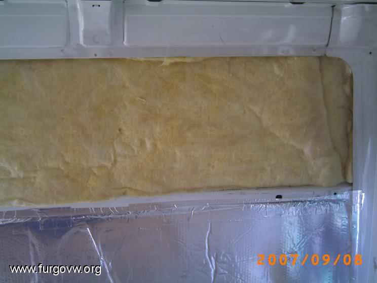

Hola raúl y family yo estoy utilizando esto no se si sera lo mejor pero me salio gratis jajajajja.
el material que a utilizado jopeter es muy bueno .

 la lana de roca han evolucionado mucho esta ya ni pica como las de antes jajajjajaja.
¿toxica? pues no lo sera mucho cuando dejan que se ponga como aislante en las casas ademas como queda aislada pues no creo que sea nada peligrosa para la salud, eso si en el techo es mejor no ponerla para que no caiga polvillo

no pica porque ya no lleva vidrio  ;)

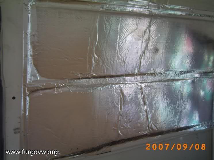

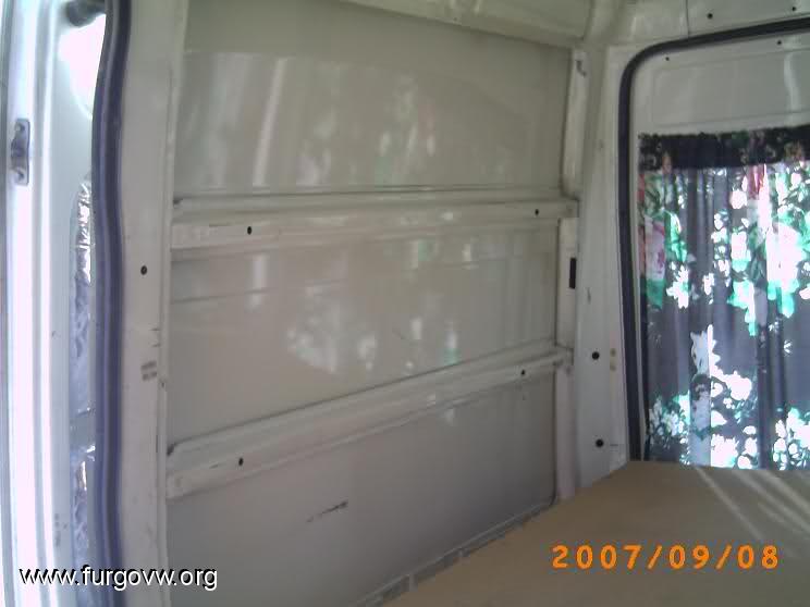

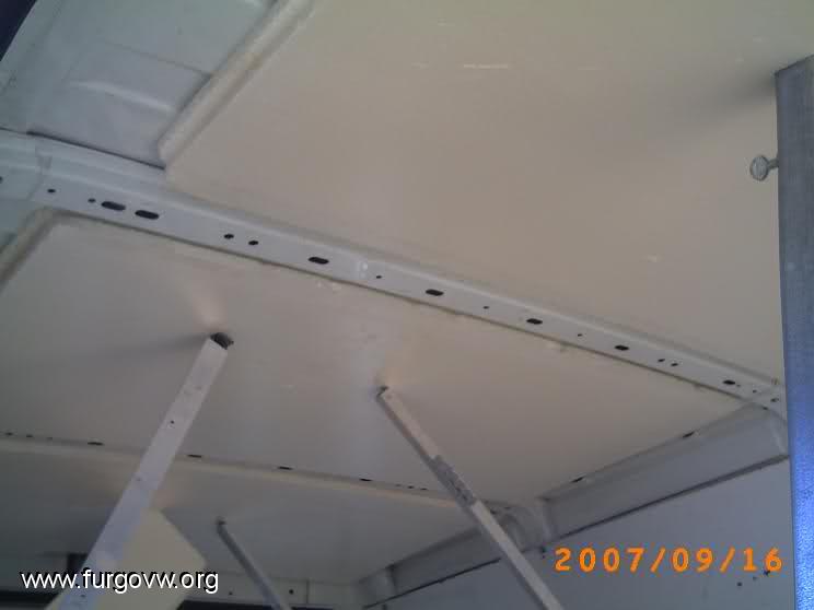

aqui tienes unas pruebas que hice con el aislamiento de mi furgo,la idea era que unos cuantos hicieramos pruebas similares con distintos aislantes para asi hacer una comparativa..
por si te sirve de algo,yo he probado el "corcho blanco",lana de roca y la espuma de poliuretano y como el caloraktif nada,ademas cunde mucho,un amigo acaba de hacer la suya entera con un rollo(vivaro corta) y le ha sobrado para hacerse los aislantes de las ventanas..

CUADRADO, yo hice eso mismo,para duplicar las capas simplemente doble(en mi caso cuadruplique hasta 20 capas,jeje) el aislante. En vez de cortar las tiras de aislante lo que hice fue doblarlo tipo sabana. Por ejemplo,si el hueco a aislar era de 50x50,la tira de aislante que cortaba era de 200x50,y es mucho mas facil de colocar.
para fijarlo use cinta termica de la que se usa en conductos de aire,pega muchisimo y ademas aisla.Lo suyo es pegar con la cinta en los pilares y salientes de las paredes,asi en los vanos te queda una camara de aire..
Mide muy bien los tramos de aislante que pones,puedes optimizar muchisimo aislante si antes de cortar piensas como gastas menos rollo de aislante..
cualquier duda ya sabes...a preguntar!!
p.d:yo el suelo no lo aisle porque ya tenia suelo de madera y me dio pereza despegarlo,pero si tienes la chapa al aire no estaria de mas para aislar y absorber vibraciones
