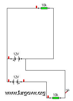

si que se ven más ofertas de estas calefacciones en 24V, porque son las que montan los camiones normalmente...
¿sería muy complicado hacerla funcionar?  si se conectan dos baterías auxiliares en serie no sería posible... me refiero, el resto del sistema lo dejas conectado a 12 V y la calefacción la montas en serie con otra batería, para obtener los 24V....
me imagino que los problemas vienen a la hora de recargarla????   no se muy bien como va eso... pero quizás si el cargador vienen cables independientes, cargarlas en paralelo... no? sería posible??? voy a ver si lo dibujo mas o menos
periko.iko
Junio 22, 2008, 14:34:11 pm #12 Ultima modificación: Junio 22, 2008, 14:48:43 pm por periko.iko
bueno, lo he dibujado con un programilla muy básico de circuitos
la parte de arriba sería la que funciona a 12V y la de abajo a 24 V.
me imagino que los problemas vendrán para cargarlas, no?
habrá que poner algún relé especial para no comunicar los dos positivos con los dos negativos, pero que si permitan la carga simultánea....
eso cómo se haría??   yo es que dde chispas ando regular.... !

periko.iko
me he guardado el archivo para tenerlo ahí por si al final se me da el caso y consigo una de camión si me sale mucho más barata...
las baterías y el convertidor, no costarán mucho, no?
con esos circuitos me lío, la electricidad-electrónica es mi asignatura pendiente, el año que viene quiero hacer algún curso bueno...
