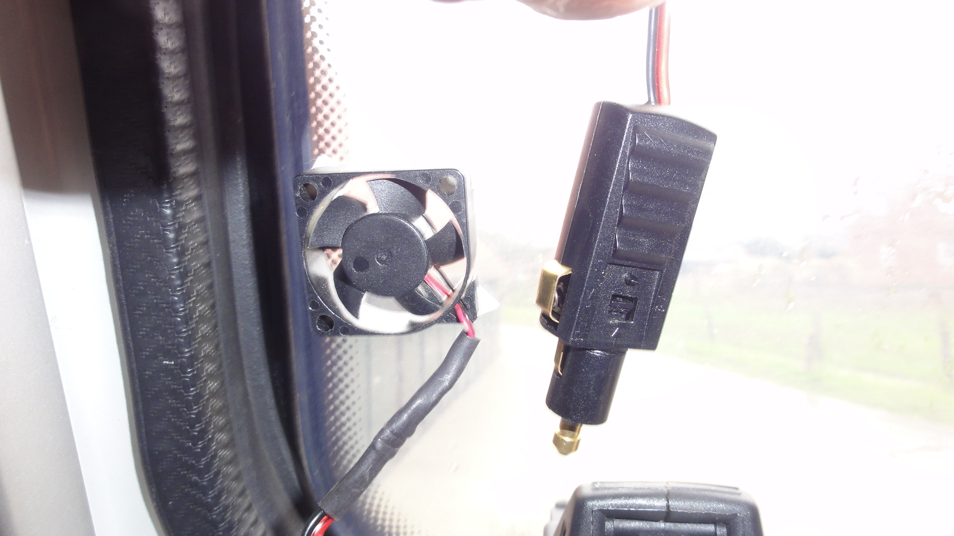

Cita de: Holger con CE en Abril 06, 2023, 09:48:35 amHola!
Para poder quitar la nevera portátil, primero se debe quitar la puerta del baño.
Se podría conectar temporalmente un pequeño ventilador de PC de 12 V a la rejilla del ventilador.
Salve! Holger
Gracias Holger! Finalmente logre quitar el ventilador original que estaba estropeado y localizar una tienda de informática donde por 8€ conseguí uno de 12cm que pude sujetar con unas bridas, la nevera funciona de lujo y he podido salvar las vacaciones, ahora toca buscar el ventilador original de 8cm y sustituir ya en casa. Sabes donde puedo comprar el original para no tocar los parámetros de fábrica de la nevera?
Holger con CE
¡Hola!
Solo la altura es importante.
Eso tiene que encajar mecánicamente.
La altura determina la cantidad de aire a transportar. Cuanto más altas, más grandes las alas.
También hay diferencias de calidad en los ruidos de funcionamiento.
La corriente es muy baja y no importa.
Los fans de PAPST son muy buenos.
No sé dónde vives, pero tienes que buscar una tienda de electrónica o de informática.
Salve!  Holger

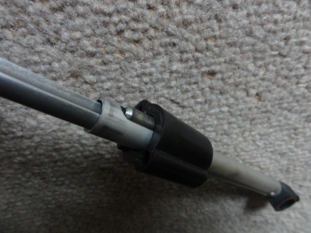

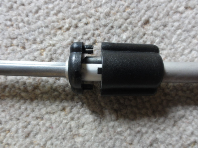

Necesito aqui un poco de ayuda :) Finalmente he encontrado el extensor de la ventana de arriba para poder cambiarlo. Tengo dos problemas. El primero es q no veo como sacar el tornillo que sujeta la varilla que tengo q cambiar, no se si sacarlo con unas pinzas, el que yo he comprado no tiene esa pieza.
El segundo problema que tengo es con la varilla que encontrado para substituir, tiene todas las piezas pero no se como colocarlas bien para que se sujete (como vereis son tres piezas pero no se exactamente como van).
Si alguien tiene un tip o sabe como hacerlo lo agradeceria inmenso, muchas gracias :) Lu
ssvnta
Ok he conseguido montar la pieza, ahora la cuestion es mas el tema de se tornillito, lo saco con pinzas? como lo veis ? perdon si suena estupido  .loco1 no me quiero cargar nada ya
ssvnta
Lo he resuelto temporalmente usando la parte antigua de abajo y la nueva arriba :)

Holger con CE
Hola!
el perno se puede desmontar:
Salve! Holger
ssvnta
Gracias Holger, despues de hacer tonterias un rato, me di cuenta de como montarlo :) un abrazo!
