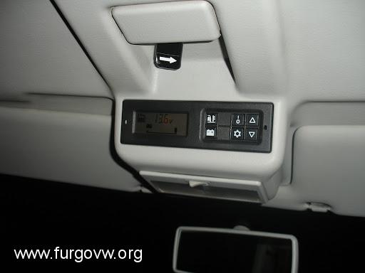

asturflanders
Chejo el viento te la arranco con ella abierta o cerrada? Viendo el viento que hizo esta semana pasada no me extrañaria que lo hiciera con ella cerrada
mahou1979
efectivamente chejo, la tuya no traía programador de serie y supongo que llevará el que solían meter sobre el cenicero

globetrotter
Cita de: mahou1979 en Diciembre 20, 2011, 08:51:06 am
si tu centralita es como esta no lleva calefaccion de serie, puede ser que se la pusieran luego pero ya es una ñapa a posteriori
Si tu centralita es como esta (como la mia) llevas de serie calefacción y programador y para arrancarla tienes que dar simultaneamente al botón de calefacción (segundo por la izquierda fila de abajo) y al de encendido (tercero por la izquierda fila de arriba) y esperas un poco porque tarda un ratito en echar calor, primero oiras el ventilador y al rato el clac clac de la bomba del gasoil. si no te va prueba a arrancarla con la furgo en marcha.
Mi centralita es como esa. Me he fijado que encima del cenicero tiene lo que parece el mismo simbolo de 3 rayas en vertical que sale en las otras centralitas. Son 3 rayas en vertical, pero en la base no lleva la horizontal .confuso2 He intentado hacerla funcionar,pero para que saliese aire en el compartimento trasero, tenia que estar pulsado al mismo tiempo otro boton del salpicadero (uno que sale el dibujo de la furgo con unas flechitas o puntitos en la zona de pasajeros). En cuaquier caso, para que funcionase, tenia que estar el contacto puesto y ademas, despues de 3-4min. seguia saliendo aire frio :-X

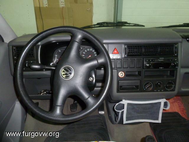

mahou1979
Entonces es una instalación a posteriori, pon fotos para ver si alguien lo tiene parecido y te puede ayudar.

Joder, no he podido hacer la prueba, ni fotos. Creo que ese boton que hay encima del cenicero es simplemente para activar la luz antiniebla, puede ser? es que, esa es la impresion que me dio siempre, aunque nunca la use. Ni la luz antiniebla, ni la calefa.
A ver si conseguis ver algo aqui, que es la unica que tengo a mano:
Todo termina en "fu", menos morcilla, que acaba en cuerda.
motorhead
Cita de: globetrotter en Diciembre 20, 2011, 21:59:09 pm
El único botón que veo encima del cenicero es para desempañar los espejos, ¿no puedes hablar con el que te la vendió? A ver si no tiene calefa......... En la mía también está en la centralita encima del espejo.... Suerte!

mahou1979
si tu centralita es esta
y tu salpicadero es este
no tienes calefacción, a no ser que se instalase algo a posteriori y el mando lo lleve en otro sitio.
Si ves en algún sitio de la furgo un mando con el simbolo de calefacción (rayita horizontal y tres rayitas verticales onduladas) y una rueda o algo de la marca Webasto o Eberspächer puede ser que se la pusieran a posteriori, sino es que no tiene.
