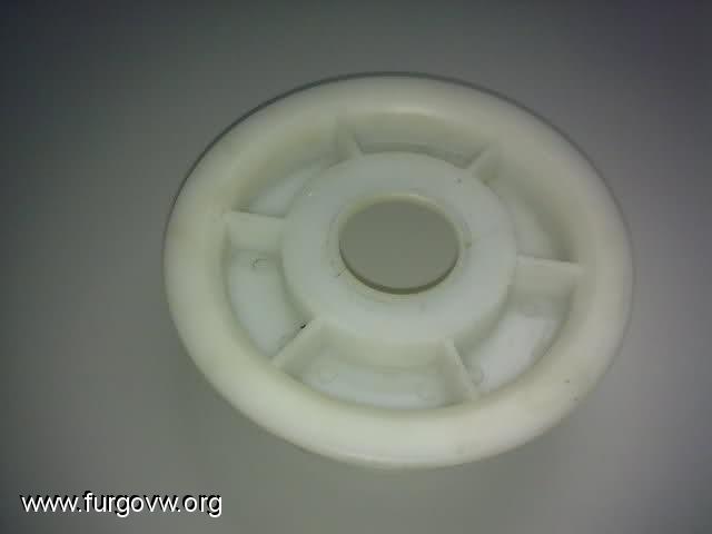

Estoy intentanto cambiar la bomba de agua que tengo estropeada y nada más empezar me encuentro con un gran problema: no soy capaz de abrir la tapa del deposito. Estra tapa que nos enseña pronillo en su brico:
Ni a rosca, ni haciendo palanca con un destornillador,...

John, tranquilo, no pierdas los nervios antes de empezar...
La tapa va a rosca. Lo que pasa es que lleva una junta de goma que hace que el tanque quede super estanco. Tanto que casi no se puede ni abrir. Yo para abrirlo siempre lo giro cogíendolo de las 'aspas' de la tapa, en vez de del perímetro que sería lo más lógico.
Es cuestión de paciencia. Sino, siempre puedes hecharle un poco de agua helada. Así harás que el plástico se contraiga y le ganes un pelín de margen para el giro.
Sobre todo, NUNCA, NUNCA, le hagas palanca con un destornillador. No se abrirá porque tiene mucha superficie de rosca y encima romperás la tapa.

Para abrir esas tapas de los depósitos de limpias, lo más "definitivo" es comprar una llave de filtro de 3 garras....
En la T5 no hay dios que lo suelte y sólo funciona con eso o montando un útil artesanal
Si ponéis en el busca: llave de filtro de garras, saldrá alguna fotillo que he colocado por ahí...
