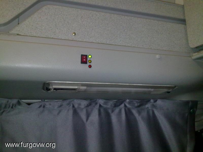

Creo que fui yo el que comento que lo habia cambiado. Tiene una tuerca por la parte de detras, la aflojas y listo. Tengo que poner alguna foto, porque tambien instale el inversor. Lo puse debajo del fregadero y le saque los leds y el interruptor a la altura de la lampara de la cama de abajo. Y le puse una toma de 220 cerca de la toma de 12v que comenta triti. La mayoria de vosotros tendreis la el inversor instalado pero la idea quizas le sirva a alguien.
asturflanders
Aqui es donde puse los leds y el interruptor del inversor. Queria dejarlo a cierta altura porque si no el crio estaria todo el dia enrredando en el.

Gracias Asturflanders, ya puestos enséñanos cómo te quedó el enchufe del inversor debajo del fregadero
