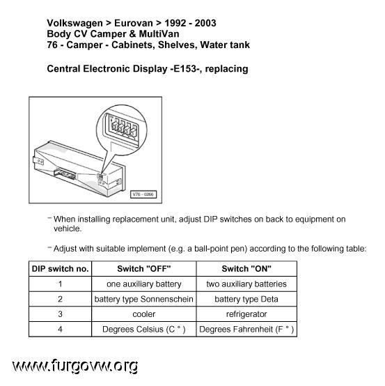

la mia solo congela, .meparto tengo q cambiarle la movida esa q controla la temperatura dentro de la nevera, no se como se llama pero creo q es una resistencia, q ta en la nevera
campercaracola
¿A cuanto la pones en la centralita pues?, nosotros en marcha cuando salimos con la nevera ya llena la solemos poner a 4º y enfria como en la de casa, de hecho es lo que aconsejan para las de casa, entre 4  y 5º, luego cuando estamos parados la solemos poner a 6º ó a 8º para que mantenga sin gastar tanta batería.
Alvoroto
yo da igual a cuanto la ponga porq solo sabe enfriar no se sabe parar nunca, al final el compresor o motor o argo va a hacer pum fijo .panico

Alboroto, pégale un vistazo a esto a ver si solucionas el problema, es muy interesante:
JUMPERS ARRIBA
Jumper 1    - Dos baterías
Jumper 2    - Batería de ácido
Jumper 3    - Refrigerador
Jumper 4    - Mostrar grados en Fº
JUMPERS ABAJO
Jumper 1    - Una batería
Jumper 2    - Batería de gel
Jumper 3    - Frigorífico
Jumper 4    - Mostrar grados en Cº
quizás sea un problema de regulación del Jumper 3?
Sacado de un tema de Ooznak que no tiene desperdicio:
http://www.furgovw.org/index.php?topic=185891.msg1586077#msg1586077
