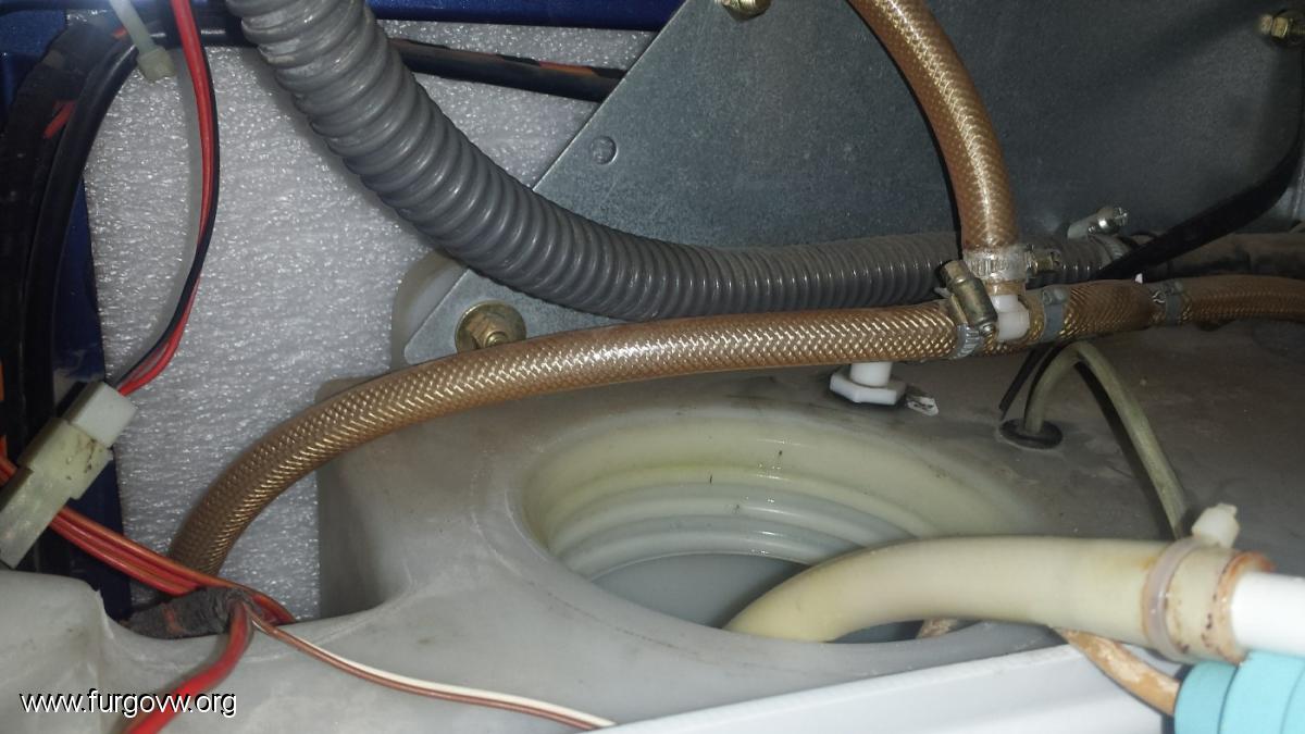

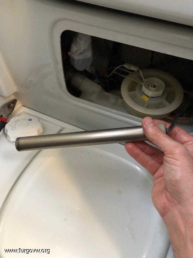

Hola! Por fin hoy me puse a ver si era capaz de mirar que fallaba en mi bomba de agua, y creo que me va a tocar pasar por caja.... ni siquiera encontré la bomba.... quite la rosca blanca grande que hay tras la tapa donde guardamos el champú, etc, y no conseguí encontrar la bomba. Me imagino que el tubo que baja de la tapa gorda es en donde va la boya para saber el agua que hay en el depósito
, y después encontré un tubo gris alargado... sabéis que puede ser?
Volví a probar la bomba antes de empezar y echa un poco de agua pero mucha menos de la que debería,ademas, el ruido de la bomba es como más forzado.
La bomba esta en el fondo del deposito. Si metes la mano la encontrarás.

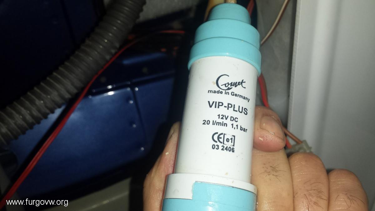

Precisamente he cambiado yo la mia este finde pasado, y saqué una foto
No hace falta que desmontes el racor de plástico blanco de arriba. Si lo obligas un poco,  lo sacas por el hueco de arriba, y lo cambias sin problema. Tiene una abrazadera de plástico.
La pille por Internet,  y me ha salido por 16,75 € más 4 de portes.

Cita de: Californier en Enero 29, 2018, 13:15:08 pm
Este tubo gris a mi me da la impresión que es un calentador de peceras. Por lo que el interruptor que comentas pudiera encender este tubo para calentar el agua del depósito. Algo parecido llevábamos nosotros en la otra cali.

Muchas gracias a todos! Mañana intentaré desmontar la bomba, a ver si de esta va... lo del calentador de pecera tiene sentido, la verdad! Una vez que tenga todo arreglado, tengo que probar a ver si hace algo!

Lo del tubo gris coincido con los compañeros. Como nuestras furgos vienen de Alemania, quizá el dueño lo tuviera en plan para que no se helara el depósito por las noches, no creo que caliente demasiado. si piensas usarlo estaría bien saber cuántos vatios consume, para que te eches un cálculo rápido no sea que te funda la batería. Quizá se pueda usar mientras vayas con la furgo en marcha, para que consuma del alternador... pero ya te digo por experiencia que ese tipo de resistencias no dan buen resultado para calentar agua en plan ducha, solo evitar que se congele...
Por otro lado, límpiate un poco la sonda (el otro tubo que se ve con verdín). Mira a ver cómo está el depósito ya que lo tienes abierto. Puedes usar vinagre de limpieza o vinagre normal, que es bastante bueno y no suele estropear gomas. Con agua caliente, lo dejas un dia o dos, o te das una vuelta, y es un buen desinfectante y descalcificante sobre todo...

La bomba es la que compré,  pero es igual que la que quite.
He puesto la misma porque me ha dado buen resultado. Me ha durado 4 años, y creo que se me ha escojonado porque no me di cuenta y dejé agua en el depósito,  y con las heladas que han caido por aqui, pues eso.  :roll:
Ya has visto que es de 20 litros/minuto,  12 voltios y 1.1 bares de presion.

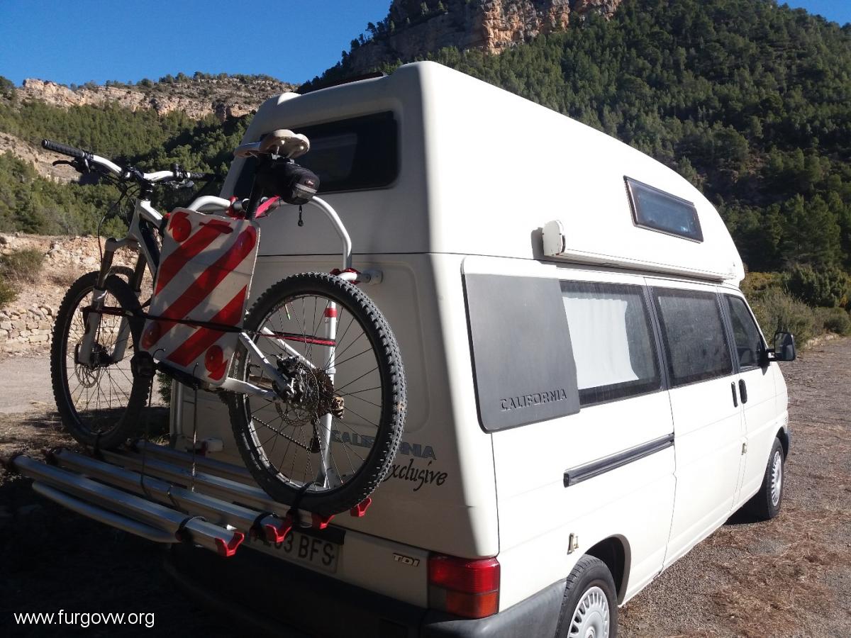

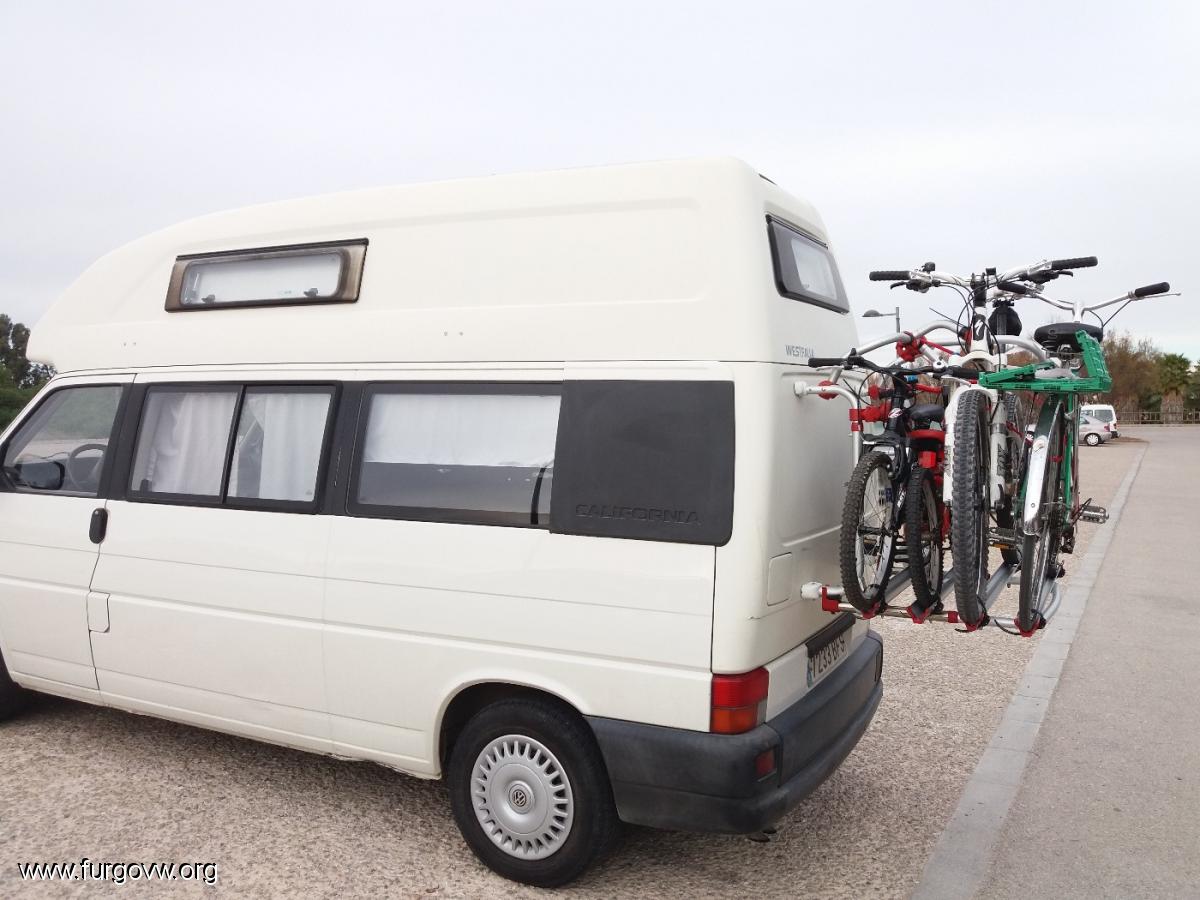

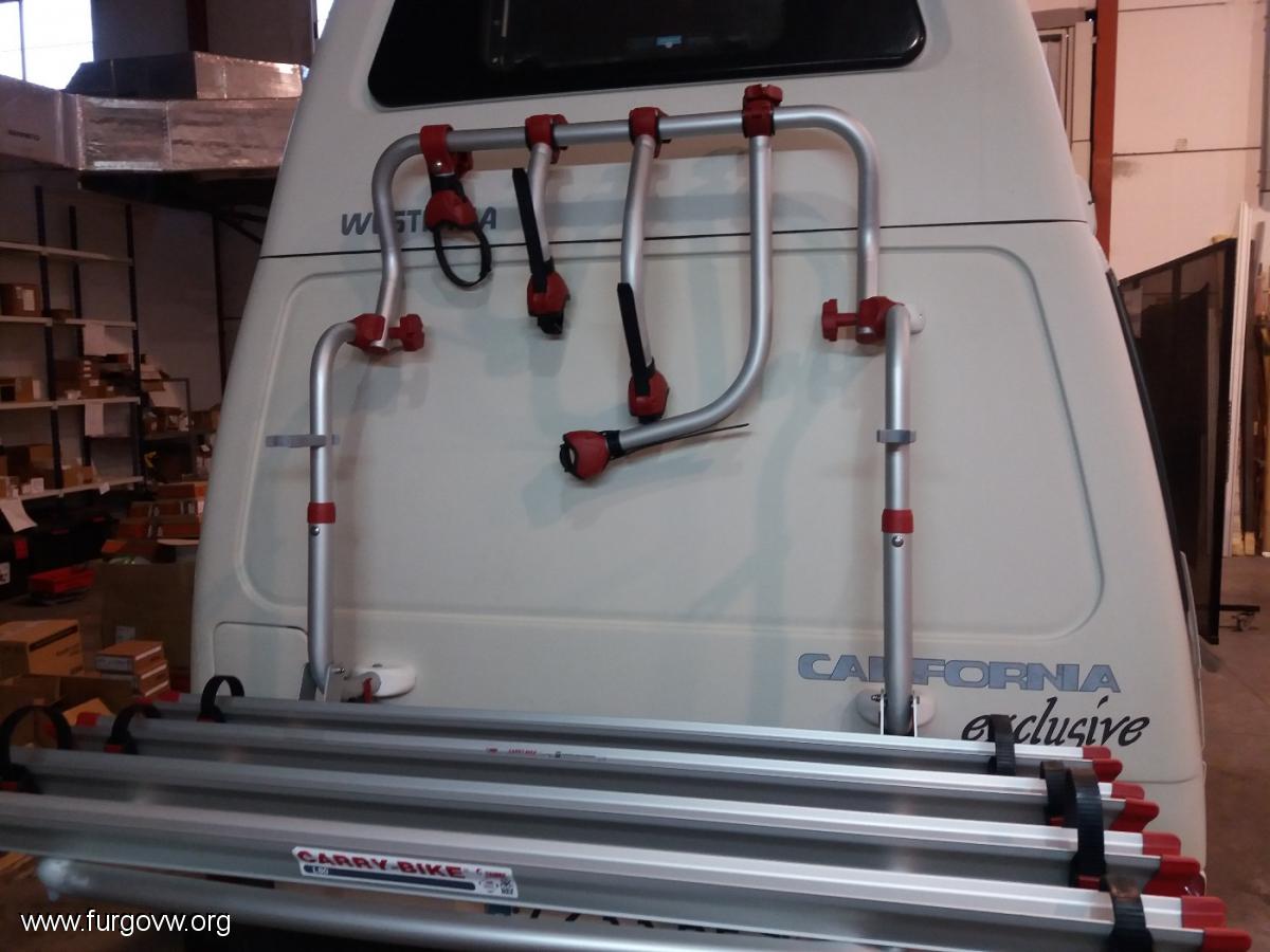

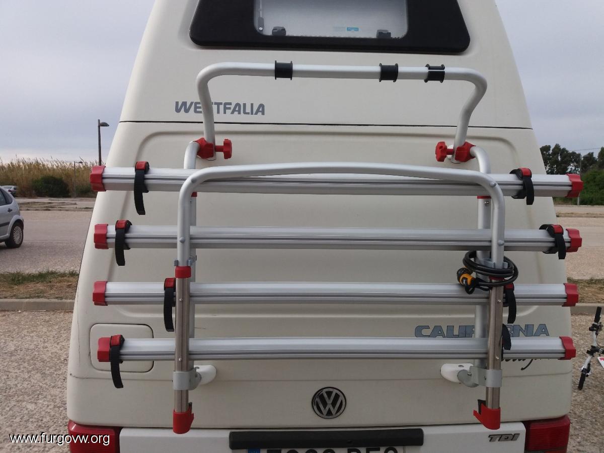

Hola, como os prometí, os cuelgo una foto de como ha quedado el portabicis, dado que he visto que un compañero comenta lo del peso, primero probé con uno que no me llegaba (por muy poco) a las marcas que trae de serie, al taladrar solo saque fibra, y aunque quedo fuerte, si dejaba caer mi peso "80kg" hundía la fibra y no me molo nada, finalmente pedí otras barras mas largas y taladre donde las marcas, salio biruta de hierro, y aunque era una chapa fina se nota que esta reforzada en esa zona, ahora ni se cantea. No se si me saldrá lo de las fotos, pruebo con una.
josito
Veo que se ve, os envió una de como quedaba antes de modificarlo, y varias mas de como ha quedado al final.
vitu101
hola compañero
ese portabicis con 4 bicis es estandar o has tenido que hacer algo especial para el 4 rail? has probado a montar 4 bicis?
