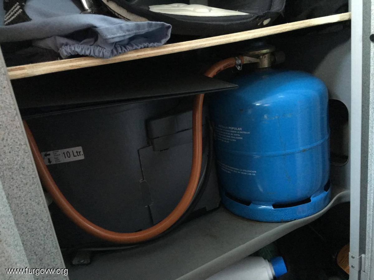

Ese es el trasto con su bombona, está metido entre los cajones del armario.

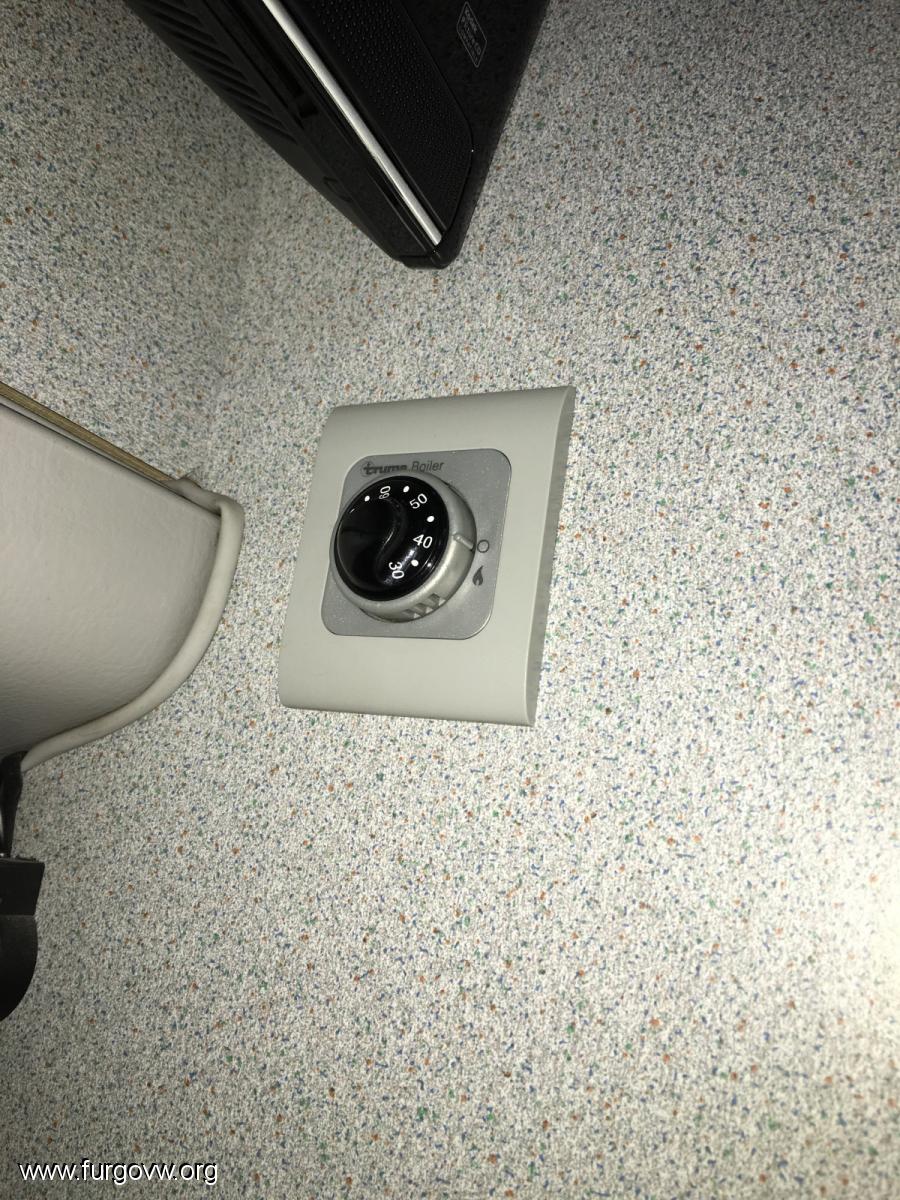

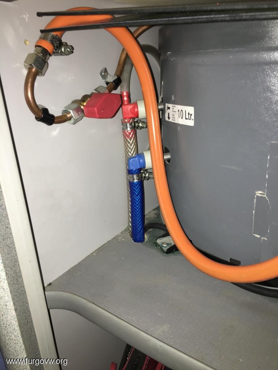

Accionamiento del gas y entrada y salida de agua del calentador.
Para encender el calentador y seleccionar la temperatura.
Cuando está conectada se enciende un led verde. Cuando está conectada pero el calentador no está encendido se enciende aparte de la verde una roja indicando que algo falla.

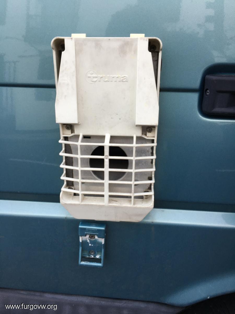

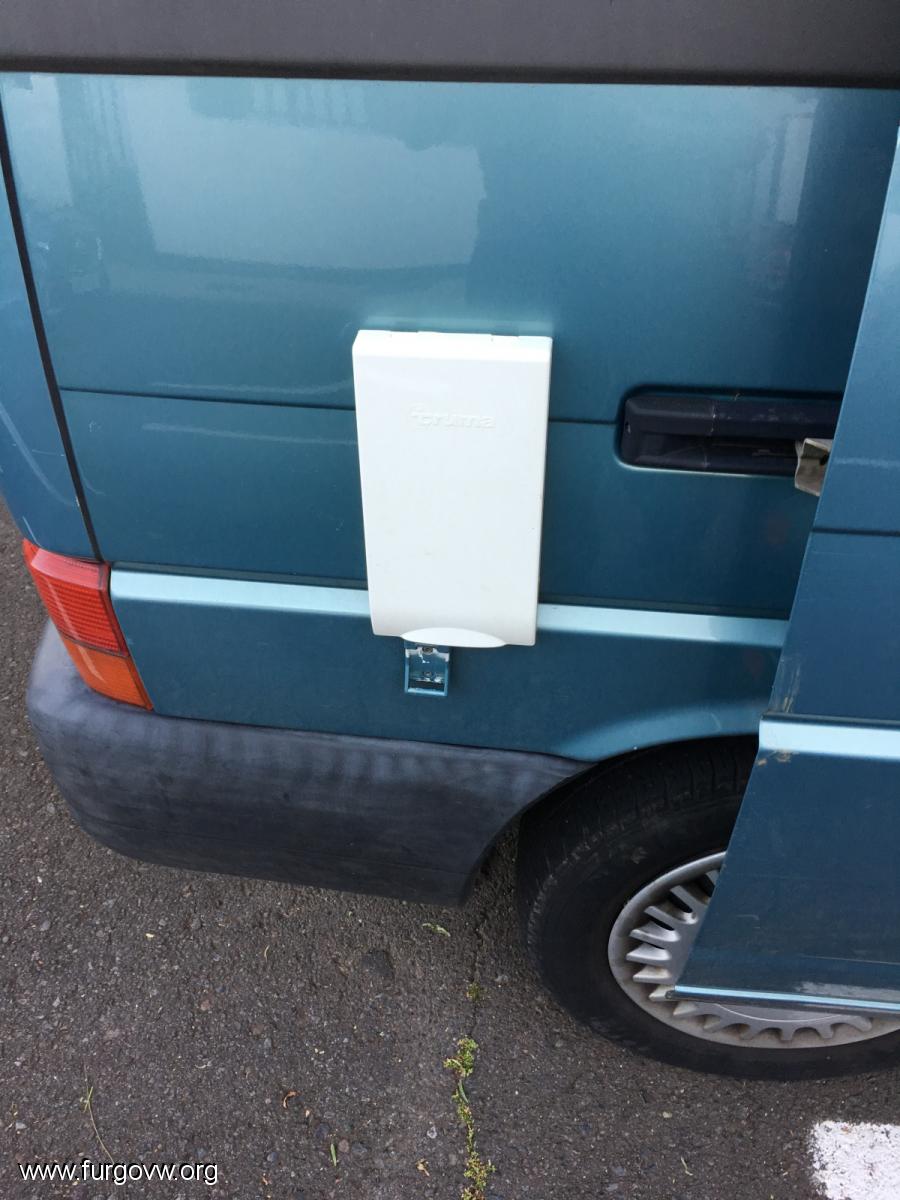

extractor cerrado
extractor abierto.
El funcionamiento supongo que lo sabrás, pero por si acaso te digo: con el gas abierto, la conectas, si no tienes el extractor abierto detecta acumulación de gas y se apaga.
La toma de agua, por lo que interpreto (porque insisto que ya estaba instalado cuando la compré) creo que es de la siguiente manera: del principal se divide en dos. una de esas dos va al calentador y vuelve, por un hueco que queda por debajo del plato de ducha. depués esas dos se dividen en dos más, las dos frias y las dos calientes al fregadero y a la pila del aseo.
De la pila del aseo se divide nuevamente en 2, para sacar agua para la ducha. En todas las salidas de agua hay grifos mezcladores.
El calentador quema que da gusto, me he duchado con frio y he tenido que poner el agua casi en frio para no abrasarme entero.
En unos 5 minutos tienes agua caliente.
Si puedo responderte a algo mas, intentaré ser más rápido...

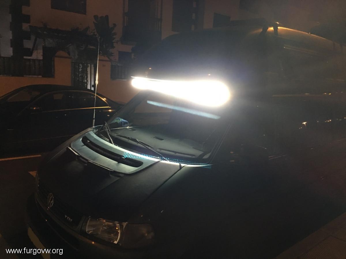

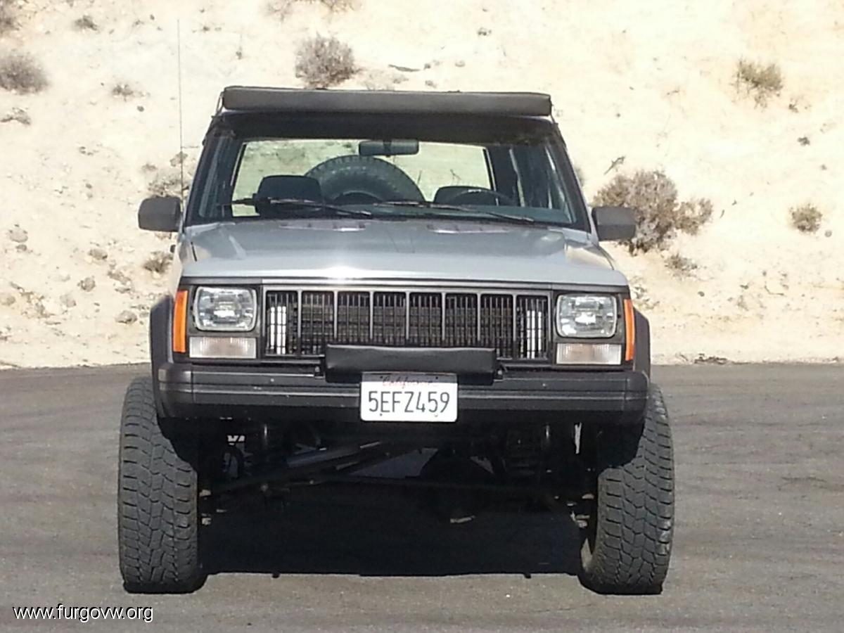

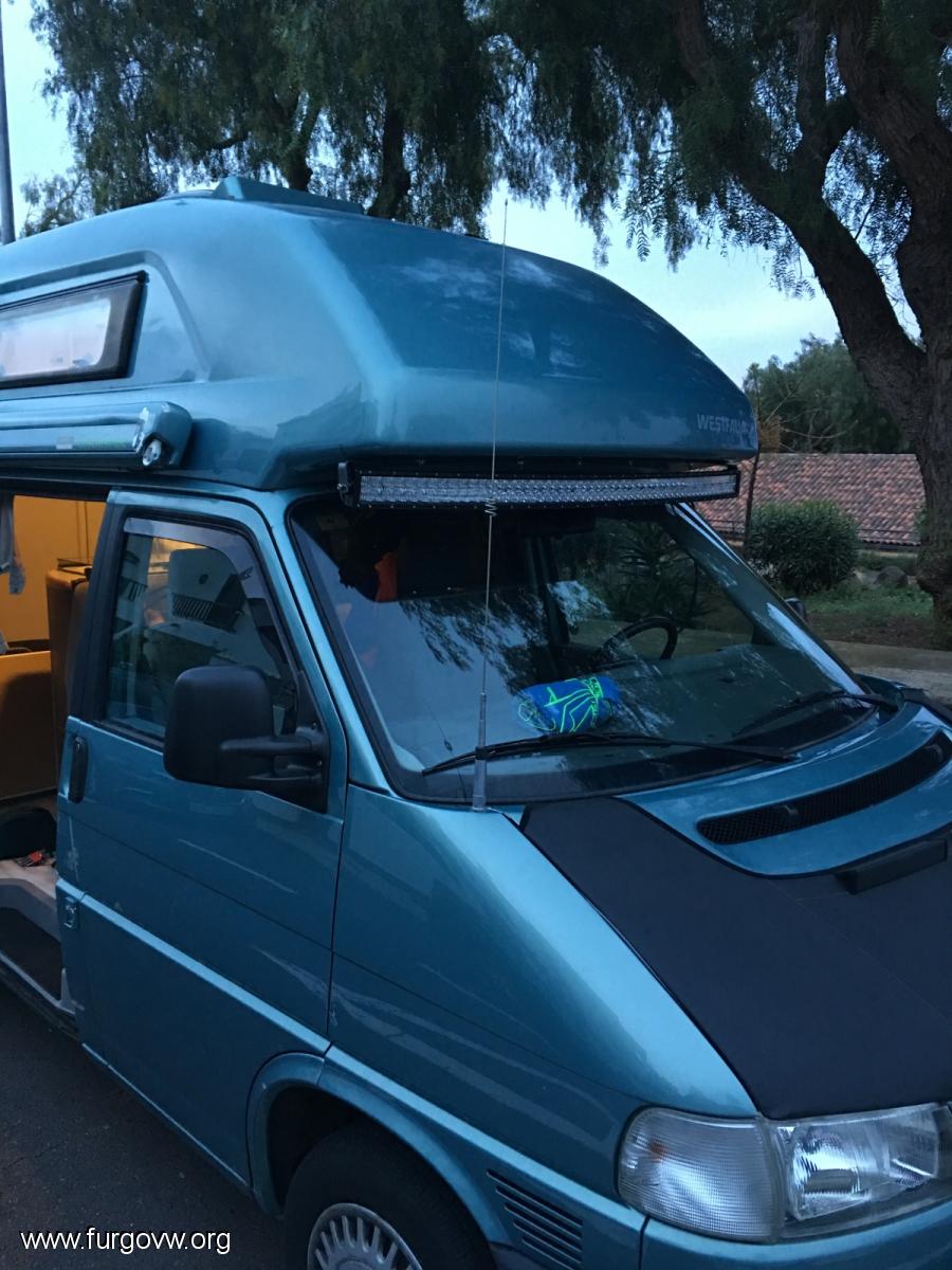

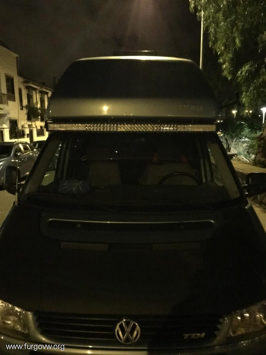

Aprovecho para poner mi último capricho para los caminos, que no me vuelva a pasar lo mismo que la última vez, que no vi bien y pegué un llantazo que dejé la llanta hecha un huevo.
50.000 lumens... se hace de día con esto.
Solo me falta para dejarlo terminado una funda de cuero de este estilo para no tener problemas. No la voy a usar por carretera, pero si no recuerdo mal, los todoterrenos debían llevar las luces auxiliares desconectadas o tapadas, y no me cuesta nada.
Qué locura  :o
Yo llevaba unos faros redondillos de esos de rally en la multivan, para carreteras secundarias venían genial... pero lo tuyo ya deslumbra a los de la estación espacial .meparto
